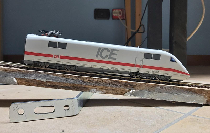

ho acquistato il set base dell'ICE e l'ho trovato molto bello, al di là del dubbi su come farlo girare sul plastico di casa in compo completa (14 pezzi!).
Sul mio plastico, infatti, ho due elicoidali al 3% di pendenza. Locomotive Acme, Piko e Roco si portano su senza problemi pezzi da 8/9 pezzi, alcune anche 10. La motrice dell'ICE ha dato qualche segno di slittamento già con la compo base. :x
Il motivo è che la motrice folle è piuttosto pesante ma soprattutto poco scorrevole. Come vedete, rimane immobile anche su un piano molto inclinato.

Le carrozze si possono alleggerire di circa 50g l'una asportando facilmente la zavorra nel sottocassa. La zavorra della motrice folle è invece il telaio stesso, quindi impossibile da alleggerire a meno di non fresarlo pesantemente o farselo stampare in plastica da qualcuno.
Vista la difficoltà di alleggerire, come fare a rendere più scorrevoli gli assi? Grazie.

Non credo che alleggerendo la motrice migliorerai la situazione anzi, forse la peggiorerai.
Bisognrebbe piuttosto capire perchè essa è poco scorrevole. Controllato carrelli e ruote?

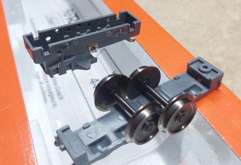

Controllato ho controllato, e ti posso dire che sono pessimi. Senza massa della locomotiva, i carrelli rimangono fermi sul binario anche a pendenze oscene.

Smontandoli, io noto che l'alloggiamento in cui l'asse dovrebbe ruotare frena tantissimo il movimento. Le lamelle prendicorrente non aiutano ma non sono loro il problema: i carrelli sono frenati che togliendole.

Con una limetta tonda dai una leggera alesata alle sedi di scorrimento degli assi, togliendo giusto quel pelo di materiale che gli permetta di girare senza ostacoli.

Io ti suggerirei di realizzare delle bronzine ad hoc utilizzando del tubicino in ottone che successivamente fisserai nelle asole del carter una volta rettificato. :wink:
Al limite, senza fare troppi sforzi, potresti dare qualche colpo di limetta nelle sedi degli assili sul carter garantendo un minimo di gioco...questa sarebbe la prima strada da intraprendere, qualora non funzionasse potresti procedere con l'altra opzione!

Ho pensato alla limetta, ma facendo la stessa cosa sulla folla di una ALn 668 Rivarossi (stesso problema, evidentemente stesso genio progettista) non ho fatto altro che peggiorare la situazione, aumentando troppo il gioco e aumentando anche l'attrito.
Interessante l'idea della bronzina di ottone. Sono facili da fare? Uso file di ottone super-sottile e lo incollo alla base del carrello con la colla ciano? Scusate l'insperienza

Ho scritto "alesare", che significa togliere un velo di materiale, uno o due decimi è già tanto, non un millimetro. E' logico che se togli troppo l'asse balla nella sede. L'idea della boccola è bella ma molto difficile da attuare: lo spessore della boccola bisogna toglierlo dalla sede sul carrello, altrimenti non si chiude più e il modello si alza dal PdF. Trovo strano che la plastica, se di larghezza adeguata, abbia un effetto frenante sull'asse di acciaio; ma nel toglierlo si sente che è trattenuto dal carrello o viene fuori normalmente? Forse dico una stupidaggine, ma hai provato a mettere una goccia d'olio lubrificante? O hai verificato che non ci siano parti della carenatura ( tipo i ceppi freno) che interferiscono con la rotazione?

Alessandro ha ragione, hai controllato se il copricarter possa interferire con la scorrevolezza degli assi? Magari questo fa pressione e frena la rotazione...verifica!
Se così fosse potresti aumentare lo spazio tra carter e copricarter con un semplice spessore di carta.

In qualche modo, sono riuscito nell'obiettivo: sono appena far riuscito a far salire il mio elicoidale la motorizzata + le 2 carrozze del set + 5 Eurofima Roco + dummy. Il treno da 14 pezzi no, quello da 9 a questo punto ce la dovrebbe fare. Mi accontento.
Ho fatto vari tentativi, ma alla fine la strada giusta è stata:
- Rendere meno "spingenti" le alette prendicorrente sulla dummy
- Sul carrello della dummy ho "forzato" un po' i vari incastri tra le due parti del carrello che frenavano gli assi. Basta poco e la scorrevolezza aumenta sensibilmente. Con una lima tonda nelle sedi degli assili credo possa migliorare ancora, proverò più avanti quando usciranno gli altri set.
- Via i ganci corti Roco (si imputano nel telaio in curva), dentro le barre rigide. Questo non c'entra con la scorrevolezza ma era un altro difettaccio che rendeva quasi impossibile la circolazione in curva.
