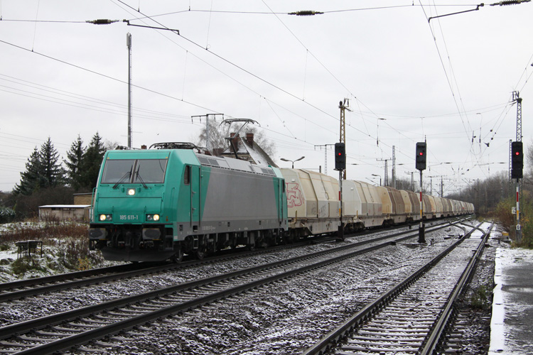

Ciao a tutti!
Torno sul tema del treno del vetro di Saint Gobain di cui avevamo parlato qualche post indietro: stamattina su Railcolor c'era questa bella foto del treno nei pressi di Lipsia:
2010-11-24_Leipzig.jpg [ 198.17 KiB | Osservato 6000 volte ]
La macchina è una 185 di Alpha Trains credo di quelle noleggiate a DB Schenker.
Alla prossima,
Fulvio
