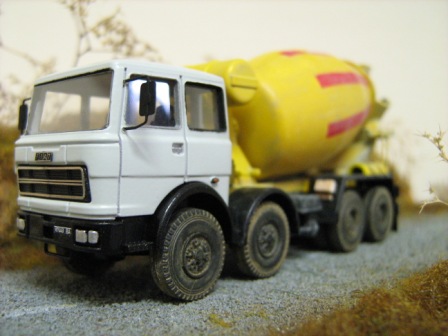

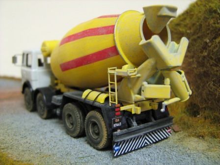

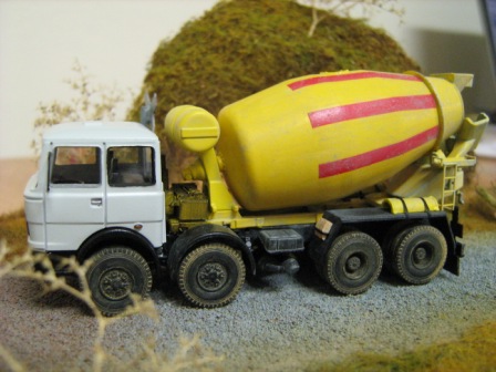

Ciao ragazzi.
Betoniera finita ! Un piccolo riepilogo: telaio e betoniera Kibri, cabina Lima, assi Kibri / RMM.
Mascherina anteriore G&G Rail, specchietti e fanaleria posteriore sono fotoincisioni di Estevan e Ser Luke.
Verniciatura a bomboletta con colori acrilici. Decals Tauro Models per le linee orizzontali. Finitura con satinante spray.
Dettagli a pennello, arredo cabina interno e vetri in acetato.
La sporcatura di fondo è realizzata a pennello con colore acrilico Tamiya.
L' effetto impolveramento ??? Dito indice e vecchio pennellino ..... :lol: :lol: :lol: :lol:
Marco
Foto realizzate sul dioramino di AXEL

A me, me piace!!!!!!!!!

Sti C...i... :mrgreen: :mrgreen: :mrgreen: Propio bello, complimenti Marco

Ciao Nonomologati,
è possibile sapere il numero di articolo della Kibri dal quale sei partito?
Complimenti, elaborazione veramente bella.

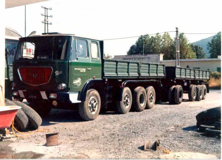

magari nell'inusitato rodiggio a 4 assi con un solo asse anteriore sterzante e i 3 posteriori con quello centrale gemellato, esattamente come nei rimorchi a 4 assi, che quando erano abbinati si godeva molto potendo assistere ad un rodiggio macchina+rimorchio quasi perfettamente simmetrico!
image001.jpg [ 56.14 KiB | Osservato 4955 volte ]
era roba da perdere la testa!

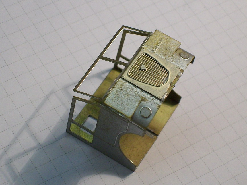

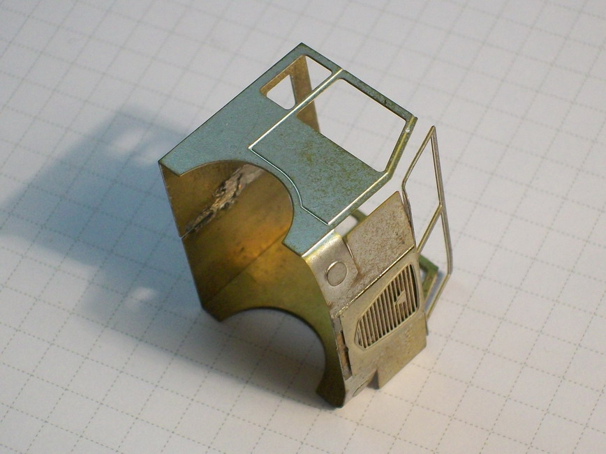

.chirurgo ha evocato l'esadelta ecco che si materializza una porcata che ho fatto un bel po' di tempo fa...
Porcata perchè ho preso a campione un coso che con l'Esadelta 401 ha solo una vaghissima somiglianza, ma quando ero bambino e possedevo tutta la serie, ci sballavo male!! .
Sto parlando dell'Esadelta prodotto dalla Politoys nella serie Penny chi se li ricorda? Cassone telonato con rimorchio, autobotte, bisarca........
Ebbene, presi il "modello" Politoys e sape-ndo che è in una scala prossima alla 1:66 l'ho misurato ed ho rapportato tutte le misure prendendo a riferimento la larghezza standard di 2.500 mm....... peccato che l'Esadelta è più stretto, credo attorno ai 2.350 mm per cui ho ottenuto una cabina troppo grassa,.... come me del resto.....
Quando avrò tempo rifarò la fotoincisione, chissà..... l'intenzione di realizzare un master per stamparmi un po' di cabine è sempre forte......
Chi è che diceva qualcosa sul tempo?....... Le giornate dovrebbero essere di 24 ore.....

guarda cosa c'è: il "siti-siti"!

Gulp... l'Esadelta in fotoincisione!!!! Spettacolo!!!
