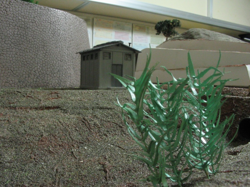

Mi sono fatto...le canne!!! :D :D :D
Bravissimo.SPIEGAZIONE??? :wink:

AXEL ha scritto:
Grazie! :D
Filo di ottone da 0,5 mm per lo stelo, mentre le foglie sono degli stretti rombi di carta che ho disegnato al cad, stampato e ritagliato. Infine ho praticato un forellino nel baricentro di ogni rombo e infilato le foglie necessarie in ogni stelo. Dopo averle posizionate le ho fissate con una goccia di cianoacrilico. Infine ho colorato con acrilici.

Potresti scattare una foto con un omino vicino per giudicare le proporzioni.In scala 1:87 ogni foglia dovrebbe essere larga al massimo 1 mm o poco più.Grazie :D
PS:Comunque tanti complimenti per l'inventiva :wink:

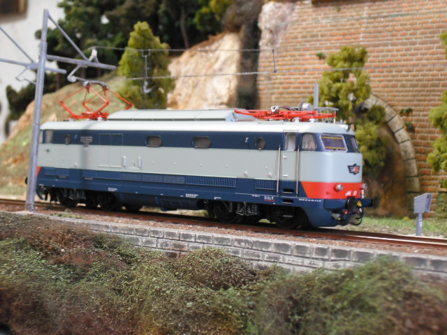

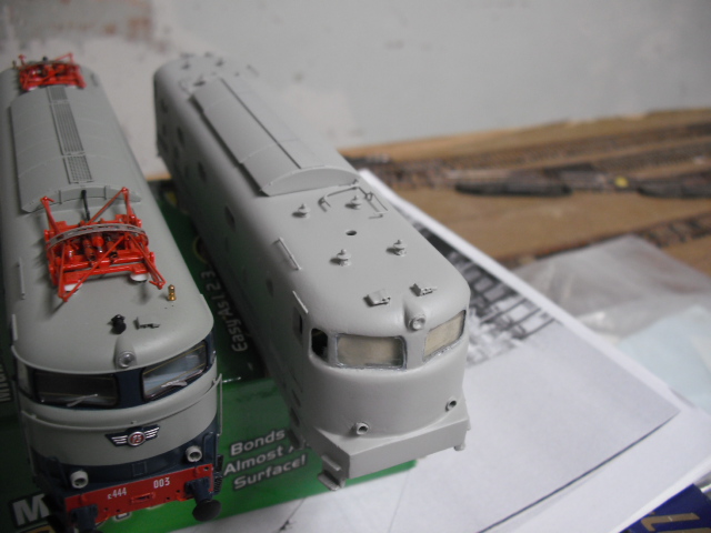

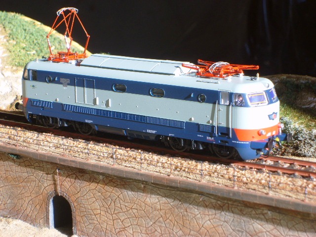

Mi complimento con tutti quelli che hanno postato in questo fine settimana. Simpatica l'idea del canneto, anche se un po' macchinosa secondo me. :roll:
Nel mentre io ho portato avanti il lavoro sulla mia 444-004.
E444-004 27-11-10 014.jpg [ 195 KiB | Osservato 2851 volte ]
Ho aggiornato anche un po' l'elaborazione della mia 444 Roco con i panto Roco al posto dei Fa.Sa.
Ecco com'era prima
S6003906.JPG [ 153.82 KiB | Osservato 2851 volte ]
ecco com'è ora
E444-004 27-11-10 003.jpg [ 207.84 KiB | Osservato 2851 volte ]

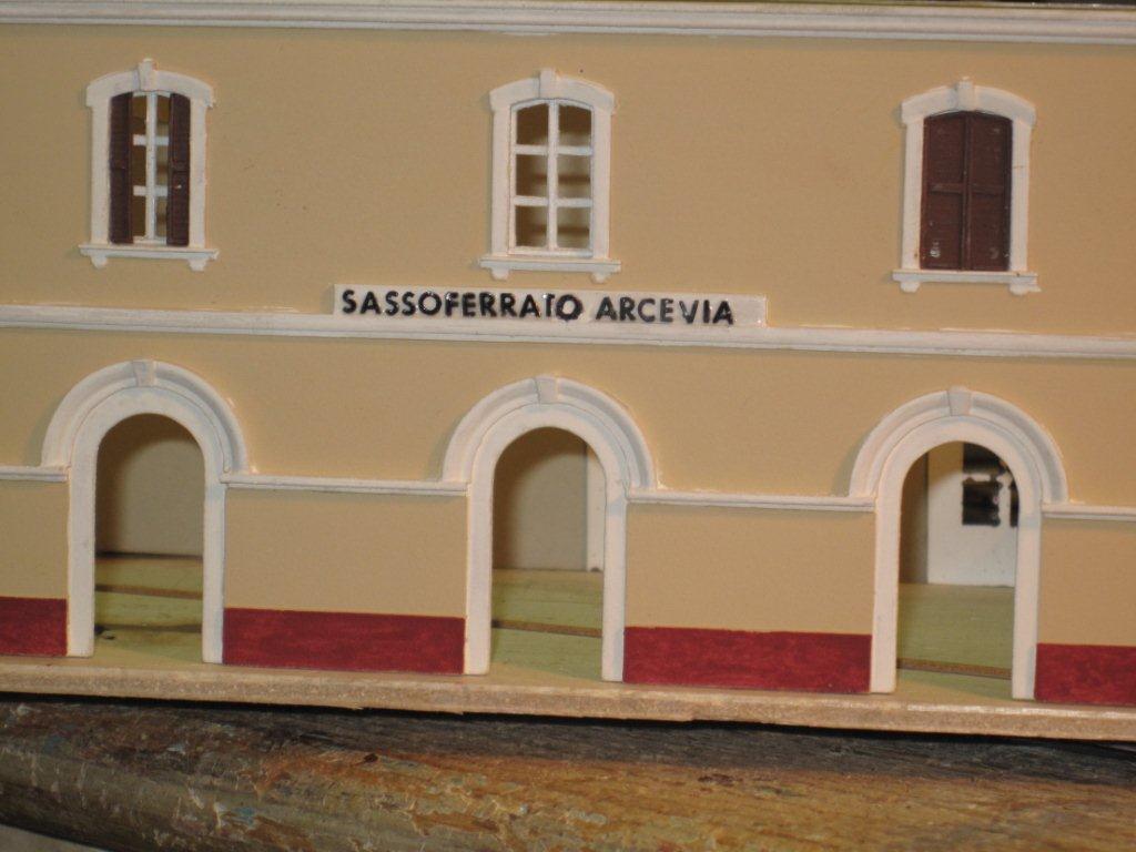

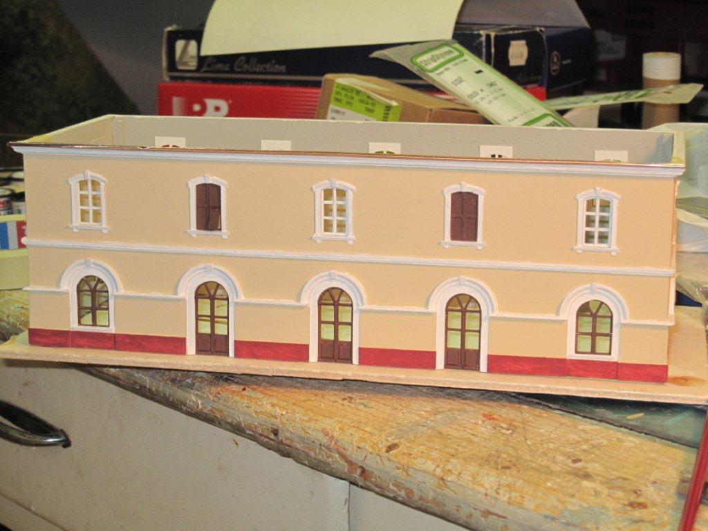

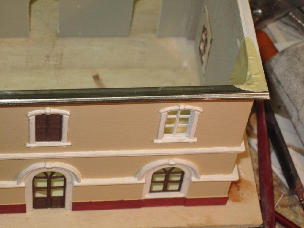

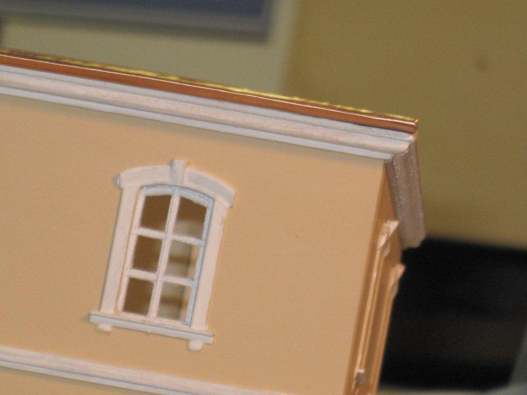

Intanto metto un po' di immagini della stazione di Sassoferrato in costruzione.
Fabrizio.
IMG_0814.jpg [ 62.41 KiB | Osservato 2753 volte ]
IMG_0813.jpg [ 80.88 KiB | Osservato 2753 volte ]
IMG_0812.jpg [ 73.75 KiB | Osservato 2753 volte ]
IMG_0811.jpg [ 64.23 KiB | Osservato 2753 volte ]
IMG_0810.jpg [ 99.14 KiB | Osservato 2753 volte ]

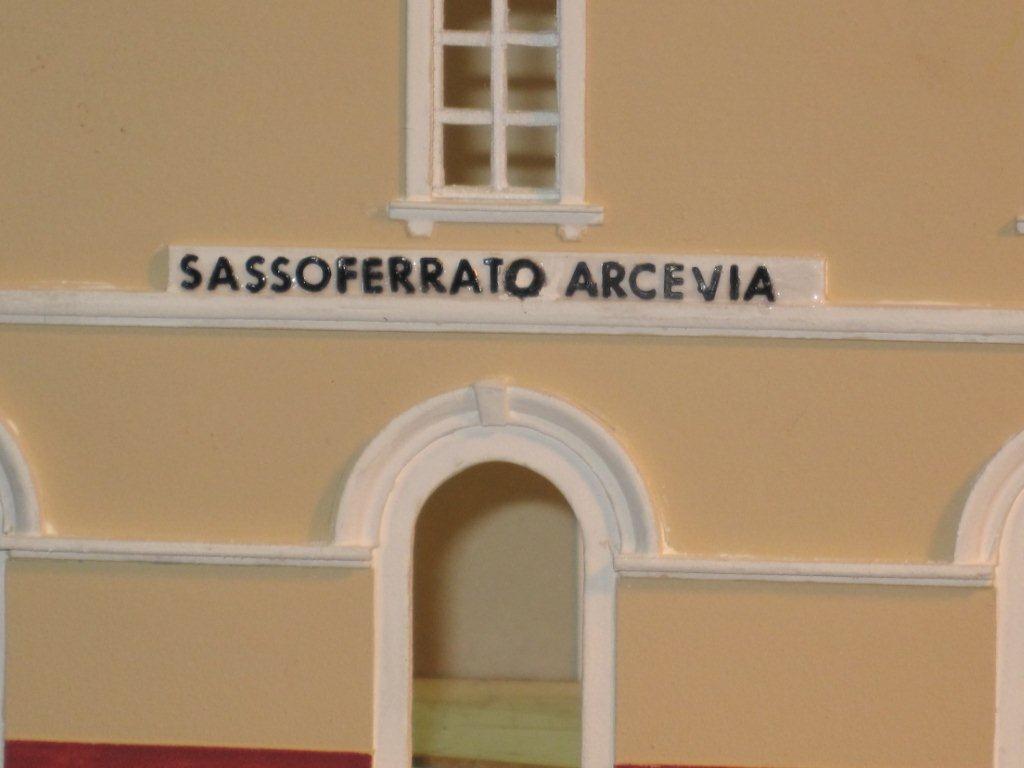

Allora vado con un po' di spiegazioni: la grondaia, al momento solo appoggiata, per prova, è stata realizzata con quei fogli, ma credo di averlo già detto :roll: , di rame e stagnati sull' altra superficie, che si vendono in cartolibreria per i lavori a sbalzo che fanno fare ai bambini a scuola, è stata fatta, come al vero, a sezione rettangolare, usando, come stampo un listello da 3x2mm di sezione, di legno, incollato su una vecchia riga di plastica. Le scritte sono realizzate con le lettere di ottone della "Scale...Link.... Non mi ricordo!, me le ha portate Antonio da Parigi, mentre le finestre sono di plasticard da 0,5mm inciso col cutter. Le persiane, alla fine dell' 800 erano già a scomparsa, se penso che "Scrigno" lo abbiamo scoperto da poco, le ho fatte come prima della ristrutturazione, ovvero ora ci sono le serrande, e a me non piacciono. Come allora, queste persiane, da chiuse avevano la possibilità di essere "aperte" usando le "gelosie", tipiche soprattutto, della costa ligure. In una foto se ne dovrebbe vedere una.
Ciao, ciao!
Questa sera mi porto un omino in associazione e faccio uno scatto accanto al canneto :wink:
