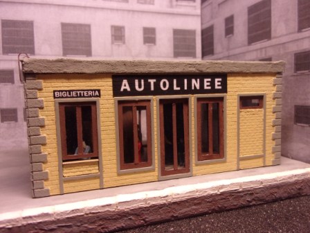

A proposito di bus ! Oggi ho terminato un piccolo lavoro iniziato qualche anno fa. Messo poi in disparte a seguito dei vari lavori sui mezzi gommati. E' un lavoretto da poco non paragonabile a tanti lavori visti qui sul forum !
L'edilizia non è il mio campo e vedendo le foto con il macro saltano fuori tanti difetti.
Si può migliorare, aggiungere qualche dettaglio in più. Però è da considerare che la base e tutto il resto sono materiali "poveri". La struttura principale (3 pareti su quattro) è la rimanenza di un corpo laterale della classica stazione Lima.
La quarta parete (senza infissi) è realizzata con un avanzo di foglio di mattoncini in plastica di Kibri. Con il quale ho anche "accecato" alcuni vani della zona WC.
Gli infissi (gli originali Lima non c'erano più) sono stati tutti realizzati con cartoncino e acetato. Il tetto è una rimanenza di qualche edificio Kibri.
La pittura "giallo intonaco" è stata realizzata con gli ottimi colori in pasta della Minitalia. Presi qualche decennio fa ma ancora in ottime condizioni e che contribuiscono a dare un ottimo effetto "rugoso". Per le pietre angolari (di cui una parte realizzata in cartoncino) e il bordo superiore del tetto ho usato varie passate di vinavil per elimnare l'effetto troppo piatto del cartoncino.
Sono state poi colorate in grigio cemento Humbrol mescolato ad un pizzico di farina ! Così da riprendere l'effetto "rugoso".
Sulla parete senza infissi, per arricchirla un pò, ho montato delle scalette per ispezionare il tetto. I gradini sono punti di cucitrice colorati e sporcati con colori acrilici Tamiya.
All'interno ho arredato un pò gli ambienti, in particolare la zona biglietteria. Pavimento disegnato su cartoncino, panchine Faller e personaggi "cinesi".
Da una lampada a led per illuminare gli interni degli armadi ho ricavato l'impianto di illuminazione.
Da ultimo le poche insegne realizzate su carta semplice, poi "spellata" seguendo le tecniche di AXEL e Silvio Assi.
Tanti punti sono da migliorare ...... però si fa quel che si può !
Ciao, Marco

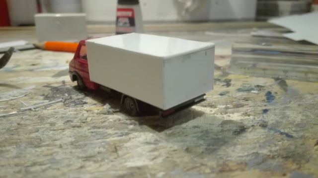

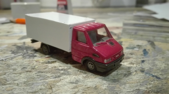

Stavolta ci provo io: work in progress per carro frigo dei gelati.
Di riuscire ad essere preciso su misure così piccole già non sono sicuro, affido tutto alla buona stampa della decorazione finale.
Alla prossima!

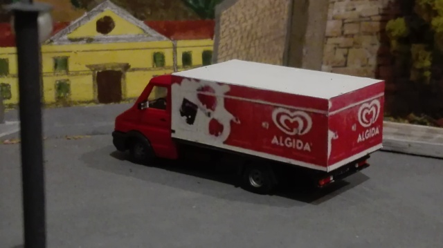

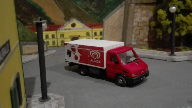

Alla fine ce l'ho fatta: ecco una bella camionetta dei gelati per i golosi e... accaldati del plastico (qua fa caldo già da ora :mrgreen: ).
Qualche spiegazione:
la base è un daily a cassone commerciale,
il frigorifero alcuni ritagli di plastica infilato ad incastro sul cassone stesso,
la decorazione è la foto trovata su Google di un camion vero (e ho avuto pure fortuna con l'inclinazione del soggetto),
il compressore un pezzo di listello di legno con un rettangolo di reggetta da pacco incollata e sporcata.
Buon cucciolone a tutti!

Ciao ammiraglio
Direi proprio un bel lavoretto !
Questa mattina In ditta è arrivato un piccolo fornitore di prodotti dolciari surgelati e come mezzo ha un Daily nuovo.
Mi sono studiato il cassone, memore del tuo lavoro e devo dire che le dimensioni sono centrate e tutto risulta molto proporzionato.
Non vedo il gruppo motore del frigorifero perchè le foto sono molto scure ?
Solitamente oltre che in colore bianco è applicato sul lato sinistro del furgone.
Ottimo lavoro.
Ciao, Marco
