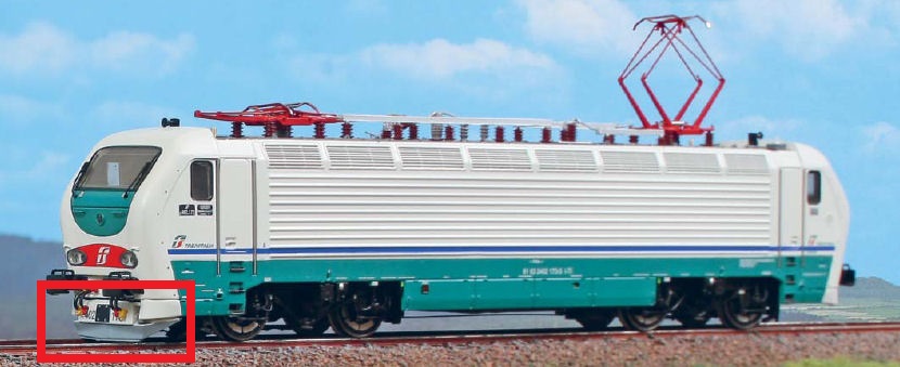

parlando delle ultime uscite di ACME, non posso soffermarmi ancora sulle ben fatte E 402b.
mi pare di vedere ancora un po in tutti i modelli che il vomere anteriore sia pericolosamente posizionato quasi a livello del binario, come evidenziato in questa immagine presa da catologo.
Qualcuno che l ha presa di recente puo' confermare questo problema?

MessaggioInviato: sabato 1 luglio 2017, 5:14
Messaggi: 1786
..questo, a mio avviso, è il difetto più grossolano della e402B Acme che mi trattiene dall'acquistarla e, purtroppo, nel fermodellismo non c'è una "ricambistica aftermarket migliorativa" come quella che notoriamente esiste nel campo dell'aeromodellismo statico... :( :(
E' un peccato perché il dettaglio rovina non poco l'aspetto del muso
MessaggioInviato: sabato 1 luglio 2017, 10:19
Messaggi: 597
Il particolare è giusto, è disegnato bene e va perfettamente con la cassa - lo si può provare sfilando la cassa e provanolo ad appoggiare. Si noterà che per fortuna il particolare in questione è stato ben progettato ed è quindi giusto in tutte le sue misure e forme. Il problema è solamente nell'assemblaggio. Ora non ho il modello sottomano e non ricordo dove sia ma posso dire che ho facilmente risolto ed ora il vomere è nella sua giusta posizione e l'aspetto cambia molto, in bene ovviamente! :mrgreen:
MessaggioInviato: sabato 1 luglio 2017, 16:52
Nome: GAVINO GARAU
Messaggi: 536
Località: sassari
nella foto e montato male io ce l ho ed e montato alla perfezione non tocca da nessuna parte io ho modificato quello posteriore facendo il foro per il porta gancio
MessaggioInviato: domenica 2 luglio 2017, 5:18
Messaggi: 4725
ciao gavino buongiorno,
grazie per il tuo consiglio!
ma la questione di base e' perche' una macchina da 239 euro (di listino) presenta un diffetto cosi...............!?!?!?!?
perche dobbiamo mettere le mani su un modello che dovrebbe essere perfetto in ogni parte dato quel prezzo per cosi dire poco popolare....!?!?!?!
Malte

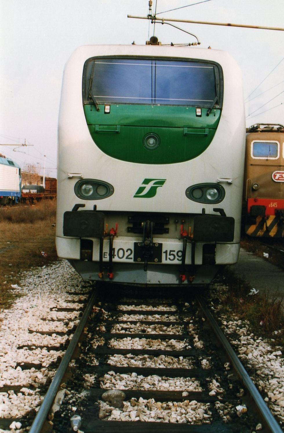

..per me il difetto esiste ed è riconducibile proprio ad un errore di progettazione: nella loco vera la misura in altezza del vomere è quasi la stessa della traversa sovrastante ove è posizionata la piastra battigancio.
Osservate bene la foto che ho postato e confrontate la dimensione, nella loco vera e nel modello Acme, dei particolari in questione. E' una cosa che non può non passare inosservata..

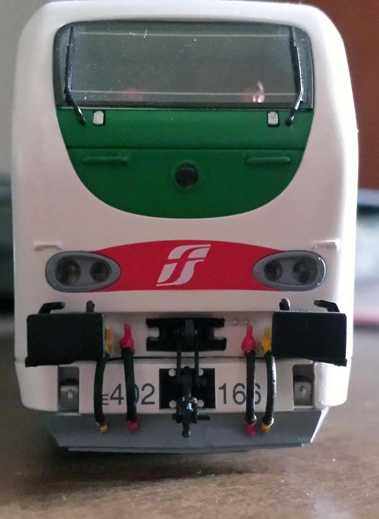

MessaggioInviato: domenica 2 luglio 2017, 9:39
Messaggi: 908
Località: Catania C.le
Ragazzi è solo incastrato male, il vomere ha uno scalino predisposto per incastrarsi con la traversa frontale, basta far scavalcare la stessa.
20170702_103301.jpg [ 88.19 KiB | Osservato 5294 volte ]
MessaggioInviato: domenica 2 luglio 2017, 11:28
Messaggi: 963
Bravo Salvo :!: , era chiaro che fosse montato male, suvvia dal 2013 ci sono decine di video che dimostrano l'ottima circolabilita' del modello con vomere montato.
