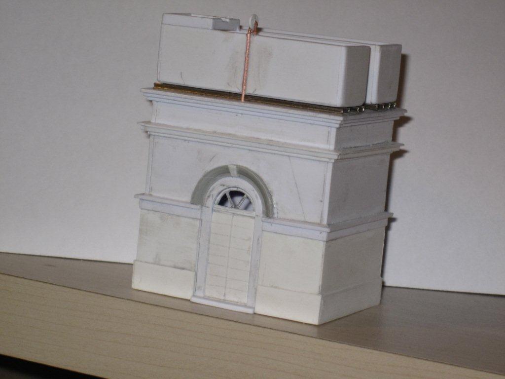

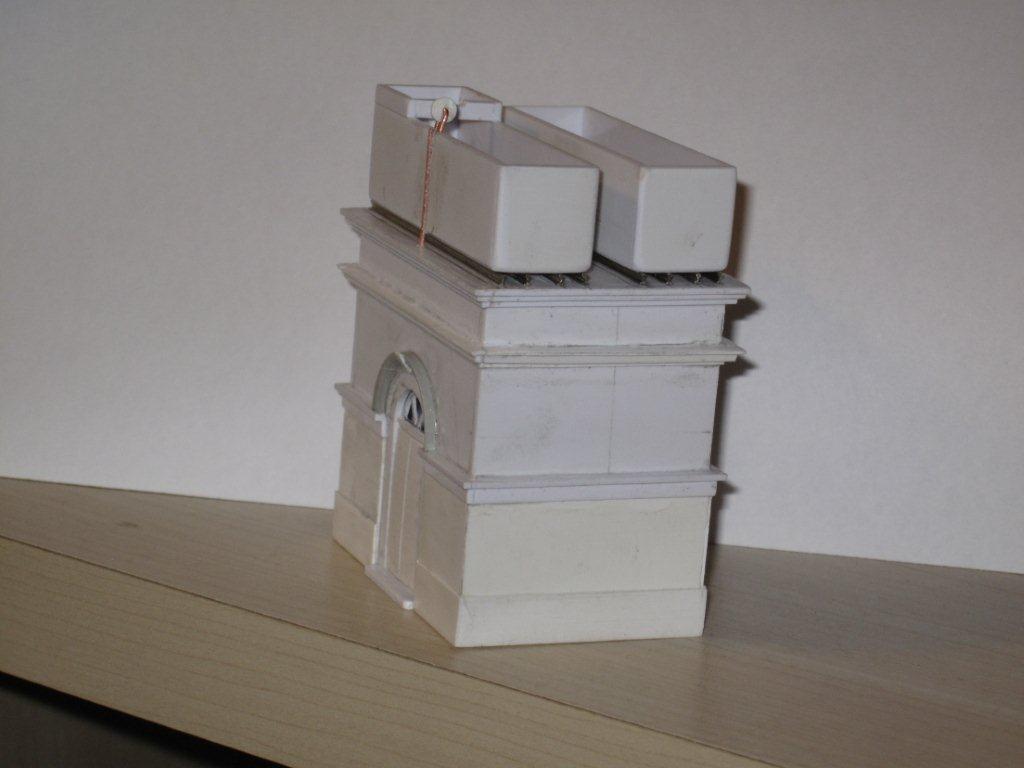

Ecco un altro fabbricato della stazione di Sassoferrato, il serbatoio.
Per adesso è proprio al grezzo, al vero sarà in mattoni. Questo è ciò che ho fatto con la nuda plastica, un po' di rotaie cod60, e del filo di rame da 0,6mm.
Fabrizio.
IMG_0816.jpg [ 56.4 KiB | Osservato 2810 volte ]
IMG_0815.jpg [ 61.11 KiB | Osservato 2810 volte ]

Davvero notevole, una vera chicca...Complimenti!
Volevo chiederti, che tipo di plastica usi? (soprattutto per le cornici), come la incolli?e se darai un fondo aggrappante prima di verniciarlo.
grazie
Adriano
MessaggioInviato: lunedì 6 dicembre 2010, 22:39
In questo caso ho usato ABS da 1,5 e 1mm di spessore e plasticard (polistirene) da 0,5mm
Per l' incollaggio: M.E.K. Dimetil-etil-chetone, un solvente particolarmente efficace con l' ABS, fortemente volatile e anche cancerogeno. Per il suo uso consiglio un ambiente ben areato, se non si dispone di un impianto di aspirazione. Questa cosina l' ho fatta stamani, rubando il tempo alle pause caffè e pausa pranzo. Domani o o nei prossimi giorni non la vernicerò poichè la rivestirò di mattoni (redutex). Comunque, il polistirene che uso normalmente, necessita, prima di una verniciatura di essere carteggiato e di una spruzzata di aggrappante, va bene anche quello in bomboletta che si usa per i fascioni delle auto.
Fabrizio.
