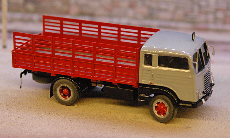

MessaggioInviato: venerdì 23 giugno 2017, 17:42
Messaggi: 2137
Località: piemonte

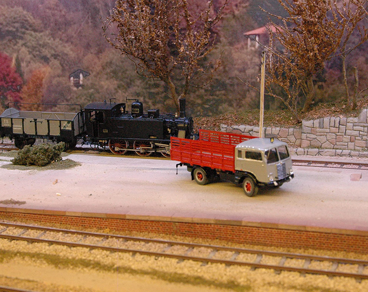

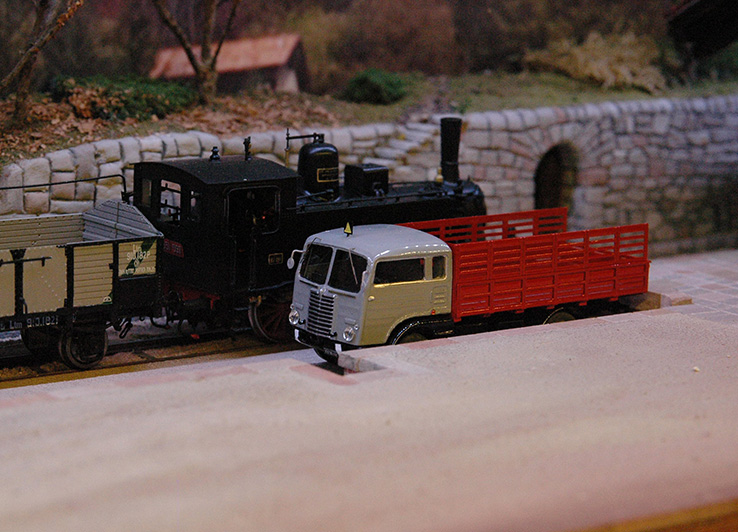

Da tanto tempo era atteso questo autocarro che va ad arricchire un angolo dello Scalo Merci.

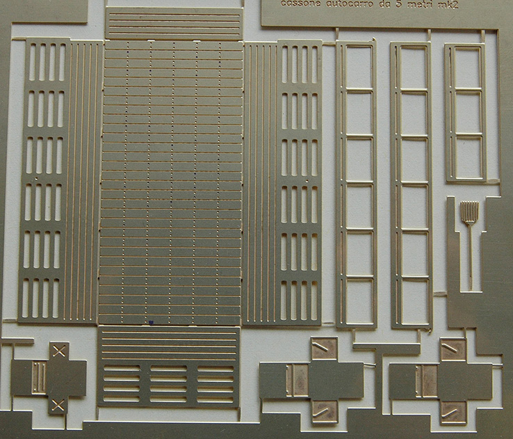

Nasce da una collaborazione con il carissimo Nonomologati, quando a seguito di qualche chiacchierata per mail ho deciso di disegnare un cassone da fotoincidere, anche per velocizzare un po' il lavoro. Tratto da schemi originali Fiat, che come é noto non provvedeva direttamente a curare gli allestimenti, demandando il lavoro a carrozzieri di fiducia, ho fatto queste fotoincisioni che poi ho fatto avere a Marco.
Sono sempre felice delle collaborazioni tra appassionati, che funzionano anche se, in questo caso, siamo a 700 km di distanza
Ed ecco nello splendore di una verniciatura bicomponente da carrozziere, questo bellissimo 682 ambientato nel 1953.
Le foto, fatte di corsa, non rendono appieno la meticolosità della realizzazione con ogni piccolo particolare presente. Mi riservo di fare di meglio in futuro.
Un grande grazie a Marco, fine modellista! Che saprà aggiungere altre notizie.

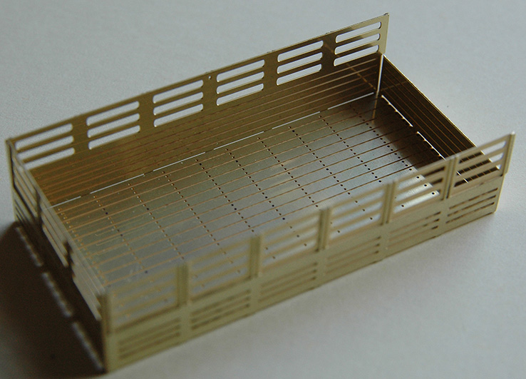

Qui di seguito la lastrina:
DSC_4890--.jpg [ 227.98 KiB | Osservato 8220 volte ]

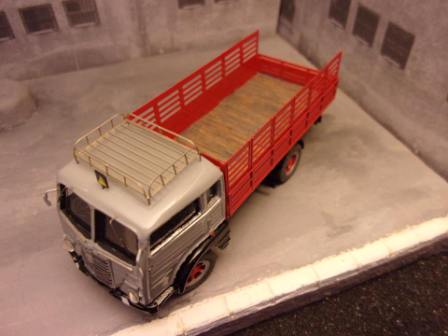

E il cassone montato. Marco ha preferito posare un pavimento di assi trasversali in legno vero con un effetto di estremo realismo.
DSC_4894--.jpg [ 151.72 KiB | Osservato 8220 volte ]

MessaggioInviato: sabato 24 giugno 2017, 4:43
Messaggi: 1828
Ciao Maurizio
Grazie per le belle foto che fanno sempre piacere. La prima sembra quasi una maquette in scala 0 !
Due parole sul mezzo. Il kit è stato realizzato anni fa dagli amici Stefano e Luca sul quale è stato montato lo splendido cassone in fotoincisione realizzato da Maurizio.
Ancora una volta voglio sottolineare la bontà della base di partenza del kit. Ovvero la cabina Rivarossi del Fiat 682, ormai vecchia di quasi 60 anni, che malgrado gli anni ha dimostrato di avere una qualità di incisione e una ricercatezza viste in ben pochi modelli.
Il modellino è stato verniciato da Massimiliano il quale ha ricostruito in plastica anche il contro telaio sotto il cassone.
Io mi sono occupato dell'assemblaggio e della rifinitura. Il telaio è stato completato con una traversa posteriore in fotoincisione, gabbia metallica per la gomma di scorta e cunei in vero legno. Sempre in legno è stata fatta la pavimentazione del cassone.
La cabina è stata arricchita dalle tante fotoincisioni fornite dall'amico Guido Brenna. Ganci di traino, tergi, specchietti e triangolo. Ho aggiunto i "baffi" cromati sotto il parabrezza realizzati con avanzi di fotoincisioni lavorate con la lima.
La fanaleria è stata sostituita con gemmine della Tron e i vetri realizzati con acetato.
Targhe e paraspruzzi, oltre un effetto usura sui copertoni, completano il tutto.
Ancora grazie a Maurizio per le foto e il materiale che mi ha fornito.
Marco

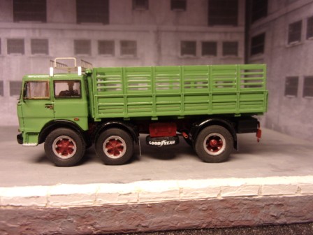

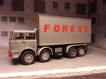

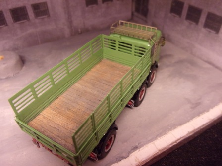

Dopo la pubblicazione di un articolo riservato ai nostri modellini, sul numero di giugno della rivista Modelli Auto (Duegi Editrice), finalmente sono arrivati tutti i pezzi per completare i lavori e iniziarne degli altri.
Si tende sempre a migliorare il prodotto finale e quindi degne di nota sono le nuove fotoincisioni per i finestrini laterali della cabina, con il deflettore riportato. Sempre da ricordare che su ogni singola cabina ci sono ben 21 fotoincisioni montate !! Credo sia difficile da trovare anche su produzioni in scala più grande !
Questa nuova produzione di mezzi vede come novità anche dei copertoni in gomma con trilex in resina, in sostituzione di quello in metallo bianco di Weinert.
Per il momento vi propongo due novità :
Un tre assi Fiat con cassone a sponde alte rialzate, anche questo una novità e tutto in fotoincisione. Pavimentazione in vero legno e porta telone sul tetto. Il cassone è opera dell'amico Maurizio (capolinea).
OM 180 quattro assi in livrea Forese.

Guarda guarda che bel cassone!
Lieto che il mio lavoretto ti sia servito.

Poi il Forese non é certo da meno.

Ciao Maurizio
I cassoni sono splendidi, come anche il resto del materiale presente nella lastrina.
Fra qualche giorno vedrai come abbiamo riutilizzato le spondine di testa .....

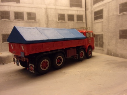

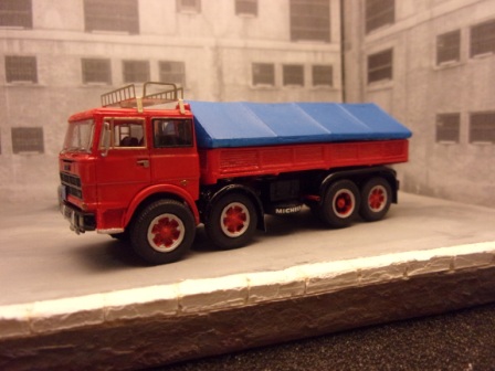

MessaggioInviato: mercoledì 12 luglio 2017, 20:52
Messaggi: 1828
Saluti a tutti voi.
Iniziano ad uscire dalle officine anche i quattro assi con telone a montante centrale.
Come per i camion a sponde alte, presentati un paio di giorni fa, anche questi mezzi hanno beneficiato delle nuove fotoincisioni sulla cabina.
I copertoni sono in gomma vera e con battistrada scolpito.
Forse la dimensione del complesso trilex + copertone è leggermente più grande del dovuto ma contribuisce molto a dare un effetto .... camion .....
Che dite ? Si sente odore di nafta !!
Anche questi disponibili e in pronta consegna.
Marco & Massimiliano nonomologati

MessaggioInviato: mercoledì 12 luglio 2017, 20:58
Nome: Alessio Andreacchio
Messaggi: 1968
Ciao Marco,
Complimenti davvero molto belli e realistici.
Curiosità: il cassone che provenienza ha?
Grazie.
Ciao!
Alex
MessaggioInviato: mercoledì 12 luglio 2017, 22:08
Iscritto il: domenica 31 dicembre 2006, 19:04
Messaggi: 5898
Località: pistoia
Caspita, come sono belli.
alberto
