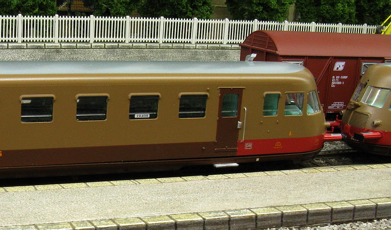

Marcello (PT) ha scritto:
Le mie 772 perdono le braghe, qualcuno ha rimedi a buon mercato?
Ho lo stesso problema...il distacco della parte inferiore della cassa senza averle mai aperte....che fare? Colla?

A suo tempo modificai le due 772 motorizzando entrambi gli esemplari e "trasferendo" un motore da unità motrice a rimorchiata.
Su una unità ho avuto il problema della imperfetta coincidenza della cassa con la carenatura inferiore.
Personalmente ho utilizzato un poco di vinavil diluito in qualche punto, assicurando la presa con un paio di elastici piccoli, per una notte.
La tenuta è più che accettabile e la modesta forza resistente mi ha consentito successivamente di riaprire uno dei modelli, cui si era dissaldato un filo dell'altoparlante.
Forse con un pò di buono biadesivo si può rimediare facilmente , i modelli di automotrici precedenti alle Aln 990 , o per deformazione del materiale o quando le si smontano nelle parti sono vittime di questi effetti

se il decoder non è sonoro va bene ma se c'è l'altoparlante inserito nel vano passeggeri il problema di una possibile riapertura si pone.
Per quel che mi riguarda posso dire che - tranne la colla - le ho provate tutte ma credo sia un problema dei fermi all'interno della cassa che - essendo troppo piccoli - con il tempo e l'uso si consumano (a me è bastato aprirla una volta, ma leggo che anche senza apertura col tempo si crea la fessura)
