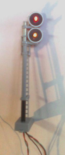

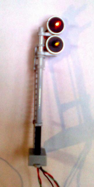

Salve a tutti,
avendo lanciato l'idea di sfruttare la tecnica usata nei semafori di fermodellismo.it per valorizzare il semaforo commercializzato da Hachette e dato che lo stesso mi pare abbia poi riscosso qualche apprezzamento nei limiti di un prodotto realizzato in serie, mi sono sentito in dovere di verificare quale debba essere la resistenza da utilizzare sulla linea del rosso per ottenere il giallo su una vela. Ecco innanzi tutto due (pessime) foto che confermano la positività dell'intervento:
RossoGiallo1.jpg [ 22.48 KiB | Osservato 1724 volte ]
RossoGiallo2.jpg [ 14.24 KiB | Osservato 1724 volte ]
La vela superiore è posta su rosso mentre quella inferiore su giallo.
Il semaforo è alimentato a 12V. La luce gialla è ottenuta alimentando il verde normalmente e il rosso tramite una resistenza da 180 ohm, il valore della resistenza può variare da 160 a 200 ohm senza che si apprezzino particolari cambiamenti nel tono del giallo. Ovviamente per valori della resistenza inferiori si virerà rapidamente verso il rosso mentre per valori superiori ci si sposterà verso il verde.
Insomma con l'aggiunta di una piccola ed economica resistenza, reperibile in qualsiasi negozio di componenti elettronici, si ottiene facilmente anche la luce gialla.
