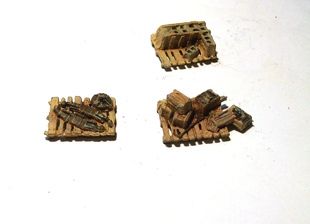

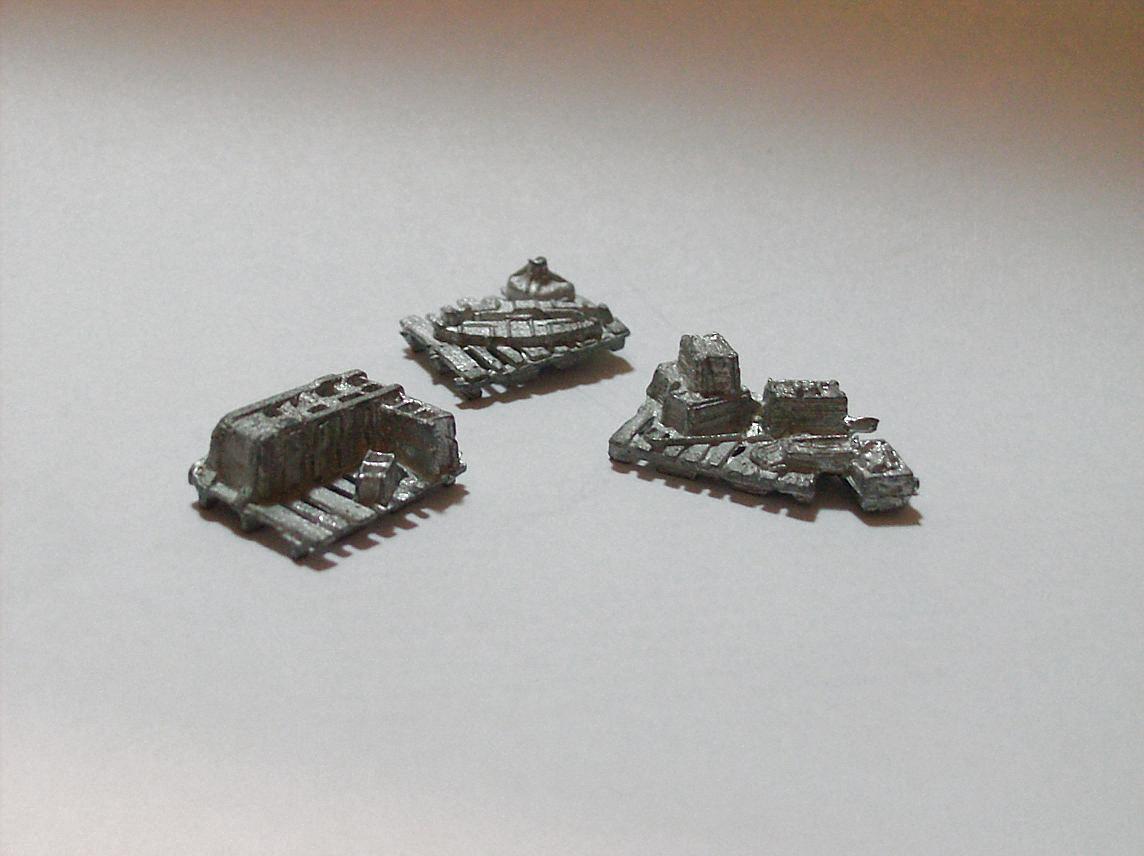

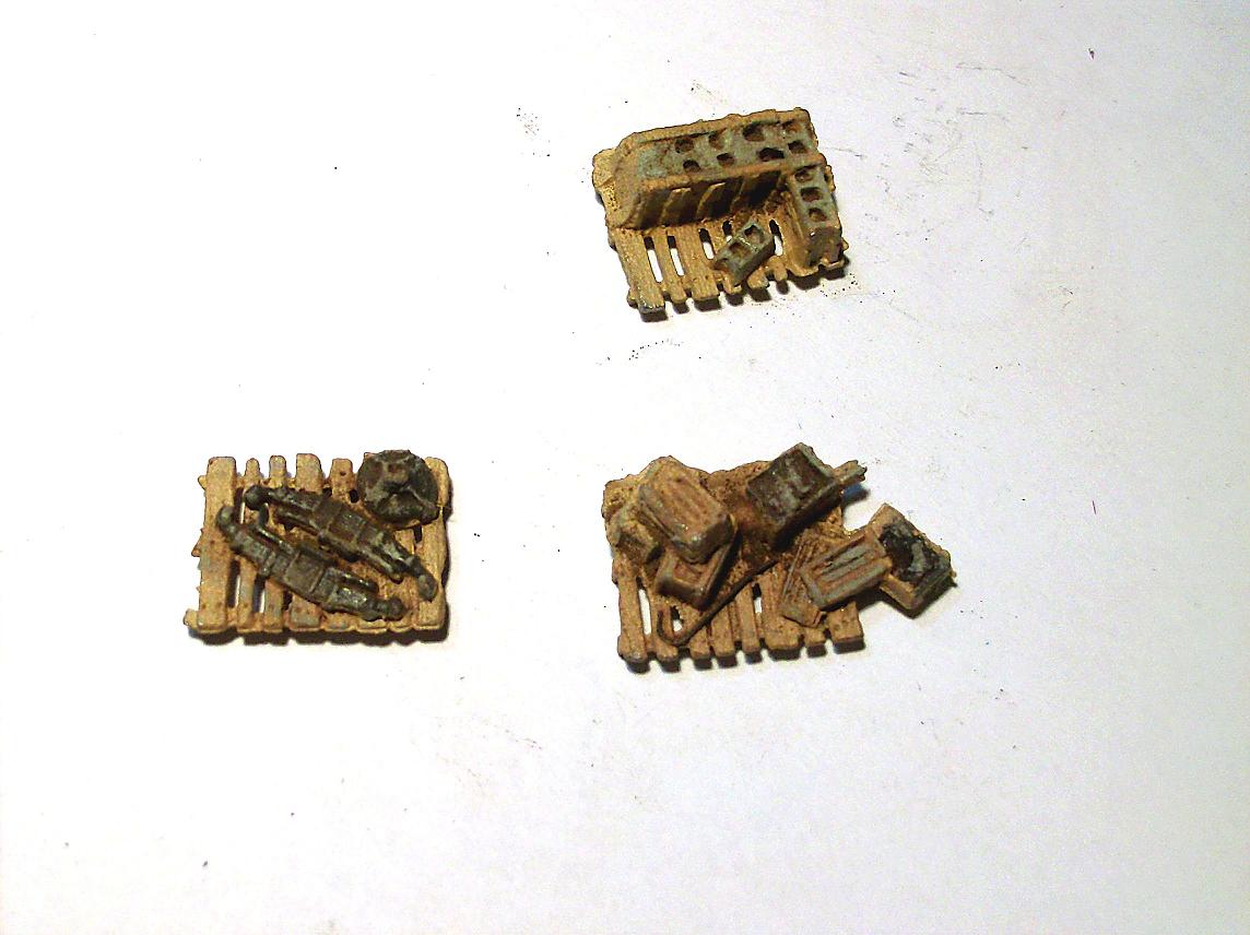

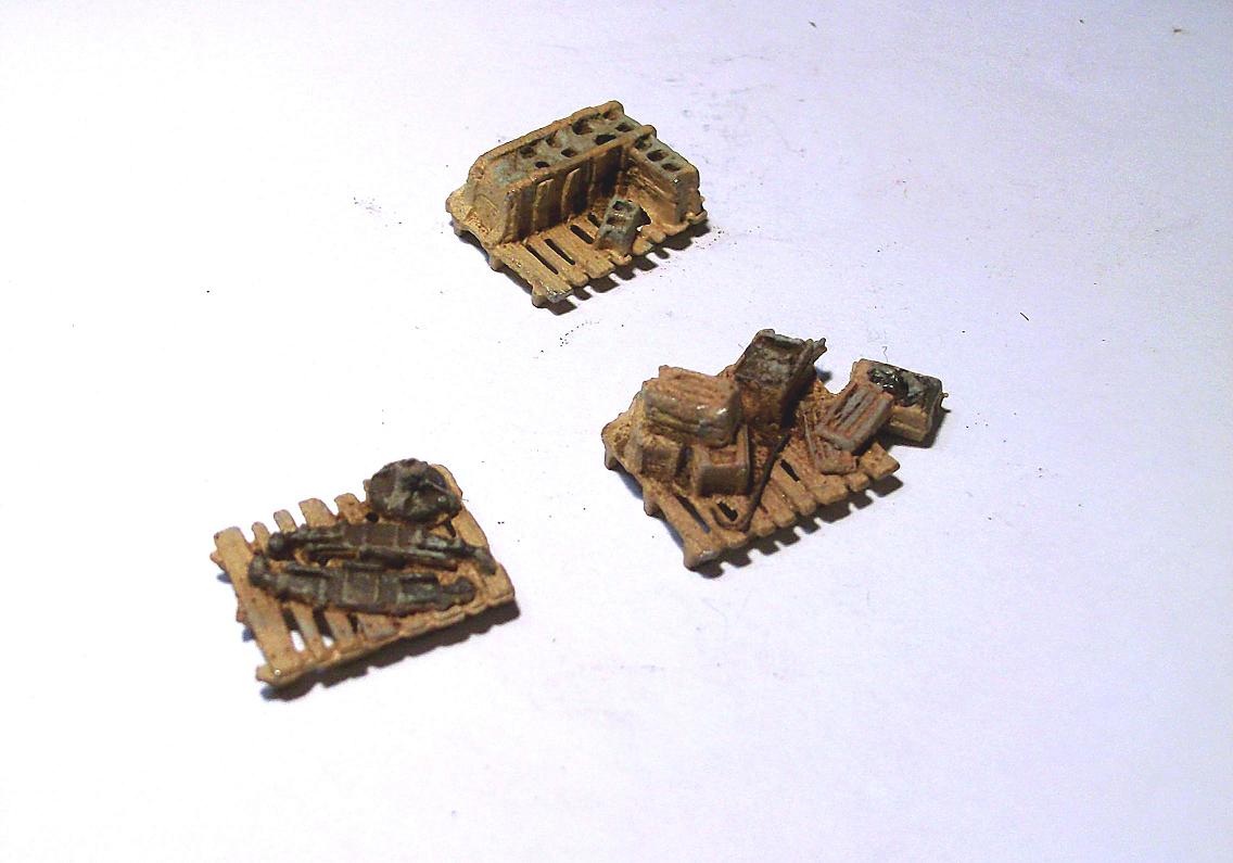

Va bene di fronte a queste belle realizzazioni le cose che faccio io al confronto sono delle caccole :lol:
Ho dipinto per un amico queste belle fusioni di metallo di bancali scala H0 :wink:
