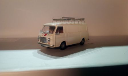

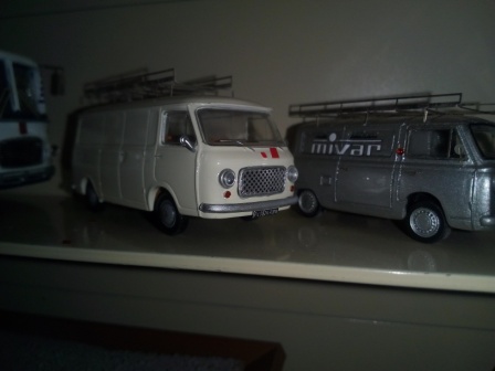

In pausa lavori sui mezzi pesanti ho voluto fare un piccolo studio di fattibilità sul furgone Fiat 238 di Brekina. Ho preferito attendere l'uscita di quest'ultimo in quanto presenta delle rifiniture migliori, la finitura lucida, oltre ad essere verniciato.
Ho voluto sperimentare una serie di lavoretti per provare a migliorare un prodotto già buono con l'idea di dare il via ad una serie di elaborazioni oppure la creazione di kit appositi, completi di targhe, gemmine e fotoincisioni. Al momento è stato tutto riposto ..... nelle "cose da fare".
Vi presento comunque la piccola elaborazione per chi volesse provare.

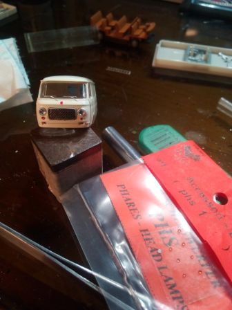

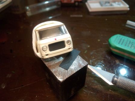

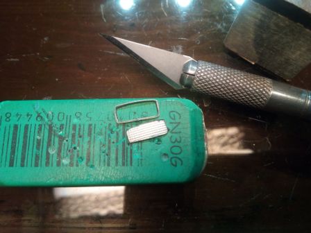

La base è un furgone tutto chiuso in colorazione bianca. La parte meno convincente e che ha dato l'imput alle modifiche è la grande mascherina frontale. Stampata (bene) in plastica con i fori ovviamente non passanti.
Premetto che ho utilizzato del materiale che avevo in casa, tra pezzi di fortuna e avanzi dei miei camion.

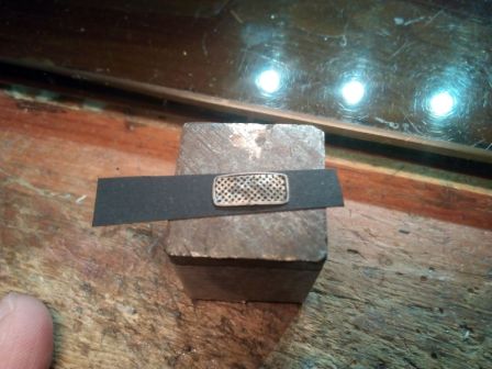

La griglia è ottenuta con un pezzo di un vecchio rasoio elettrico Braun. Una fotoincisione molto sottile e di facile lavorazione con semplici forbicine. Il lavoro più ostico è stato eliminare la griglia ma salvando la cornice laterale. Lavoro eseguito con bisturi molto affilato, senza fretta e ripassando più volte e con mani leggere i singoli intagli.
Trovata la giusta misura ho fissato la nuova griglia alla cornice in plastica con del Kristal Clear ma va benissimo anche il vinavil. Un sottile velo steso a pennello. ATTENZIONE. La maglia che ho utilizzato ha fori tondi invece di quadrati ma come ho detto ho utilizzato quello che avevo.
Il passo successivo è rendere passante il vano motore. Dal foro presente nello stampo con l'utilizzo di una fresetta montata sul mini trapano ho allargato il vano. La finitura è stata poi eseguita con limette di varie forme. A questo punto il vuoto che si crea, viene nuovamente chiuso dall'interno con pezzettino di cartoncino nero.
Abbiamo così uno spazio di circa un millimetro che evidenzierà i fori della nostra nuova mascherina. Sempre con del Kristal Clear fisso il tutto nel vano così modificato.
Si lavora sempre sul frontale. Con il solito bisturi ho tagliato via le frecce. Sostituite con gemmine arancioni da 1 mm della Tron. Per i fanali invece ho utilizzato gemmine trasparenti da 2 mm semplicemente incollate sui diffusori originali che faranno da base. Sono infatti leggermente incassati. Con le nuove gemmine abbiamo una parabola perfettamente a filo.

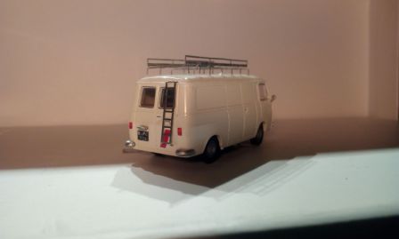

Sul tetto applico il portapacchi. Questo proveniente dai nostri 850T elaborati. E' più piccolo del dovuto e andrebbe agganciato al gocciolatoio. Ma anche questo è solo una prova, appena poggiato e fissato con un goccio di vinavil. Dietro ho invece montato una scaletta sempre in fotoincisione. Il tutto si può anche costruire con del filo metallico come inizialmente facevo sui Fiat 242 ma sinceramente non ne avevo voglia !
Bande rosse del trasporto per conto proprio, targhe Roma del '75 e montaggio degli specchietti presenti come aggiuntivi.
Ho poi completato il tutto con una vernciatura a pennello dei paraurti, della nuova griglia e degli specchietti.
In poche ore un lavoretto non complicatissimo agevolato anche dal fatto che il modellino, a differenza dello Z sempre di Brekina, si smonta con estrema facilità. Basta sfilare i tre paraurti e il telaio viene via, non essendoci, fortunatamente, degli incollaggi tenaci !
Saluti, Marco

Ciao Marco
Questo Fiat 238 così elaborato è semplicemente stupendo!

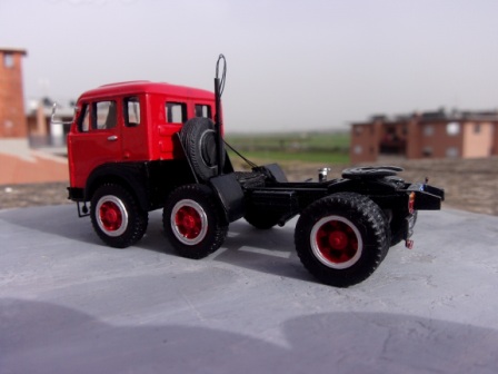

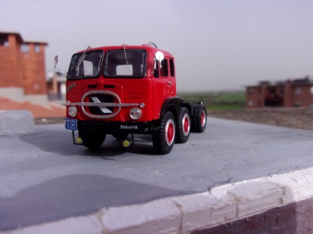

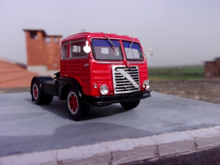

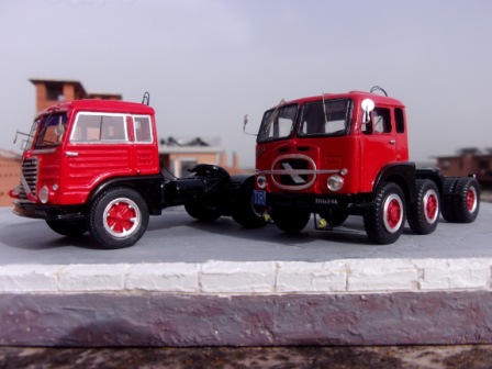

Saluti a tutti voi.

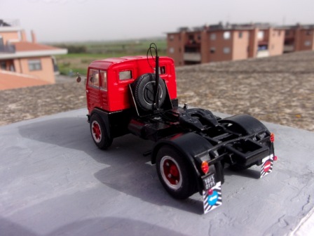

In attesa di riprendere i lavori sui nostri mezzi, abbiamo realizzato delle elaborazioni su dei mezzi forniti da un caro amico. Si tratta di un 682 della nuova produzione Comet (venduto esclusivamente in versione motrice) e di in 690t della G&G Rail.
Il lavoro più grande ha interessato il 682 del quale abbiamo utilizzato la cabina e tutti gli apparati presenti sul telaio, che sono stati "travasati" su un nostro nuovo telaio a trattore in metallo bianco. Anche le ruote del kit sono state sostituite con nostri trilex e copertoni in gomma vera.
Massimiliano ha provveduto a riverniciare interemente i modelli. Nero satinato per i telai e un bel rosso vivo per le cabine. Il lucido bicomponente ha poi completato al meglio i lavori.
Ai due trattori sono stati costruiti i vani per la gomma di scorta (completata dal relativo fermo), utilizzando pezzi di tessera telefonica e le aste con i tubi flessibili. Particolari spesso omessi anche nelle scale più grandi !
Il 682 ha di serie dei vetrini in acetato già tagliati e decorati. Quelli anteriori, leggermente rovinati, sono stati rifiniti con una banda azzurra antiriflesso realizzata con la pellicola delle confezioni di fazzolettini. Sul 690 invece sono stati realizzati in acetato con solo quelli anteriori a filo delle guarnizioni, anche queste realizzate con filo metallico.
I fanali anteriori sono stati sostituiti da gemmine di adeguato diametro. Forse sul 690 sono leggermente grandi ma essendo fissate con vinavil appena arrivano quelle di diametro più piccolo, saranno sostituite. Targhe e dettagli vari hanno rifinito e completato il tutto. Saluti, Marco & Massimiliano nonomologati

Ciao Marco
Verniciatura che fa sembrare la resina metallo, ricchezza di particolari microscopici a dimostrazione di una notevole cultura storica e competenza in merito ai mezzi di trasporto di questo tipo, unita poi all'eccellente manualità di esecuzione, risulta "normale" che escono fuori questi risultati. Complimenti Maurizio

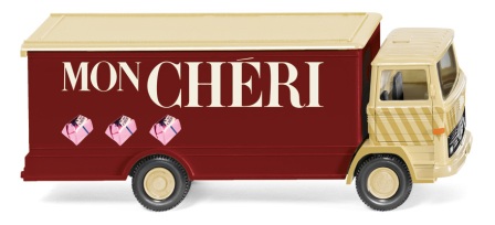

Saluti a tutti voi.
Volevo segnalare una piccola curiosità tra le novità (o meglio nuove colorazioni) di Wiking:
Mercedes LP 1317 - Mon Cheri.
Il camion è di vecchia produzione ma, cassone pubblicitario a parte, i colori e il disegno sulla cabina è quello tipico dei mezzi Ferrero !

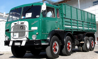

Salve a tutti, sto cercando un verde (come quello della foto) per il mio FIAT 690, sapete che RAL possa essere?

Occorre una piccola premessa: in FIAT hanno sempre utilizzato tinte personalizzate, realizzate appositamente, quindi, salvo qualche raro caso, non c'è corrispondenza tra le tinte Fiat e gli standard RAL.
Esaminando la cartella colori, direi che quelli che si avvicinano di più possano essere il RAL 6029 o il RAL 6032. Puoi valutare te stesso cercando su Google "colori RAL" e nelle immagini cercare la cartella colori.

Ciao quale è la denominazione corretta che Fiat diede a questo colore? Ne catalogo Lechler magari si trova.

eh, magari conoscerla la denominazione del colore. Sono sicuro che sul catalogo Lechler c'è.

Sul catalogo Lechler in mio possesso, edizione 1995, nelle tinte FIATsi trovano 58 tipi differenti di verde......
