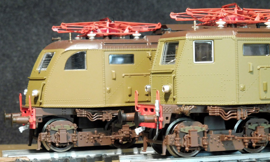

Probabile errore di tasselli di stampo sulle nuove E428 semiaerodinamiche.
La parte di semitelaio nella zona di attacco delle scalette dei manovratori corrisponde alle E428 con avancorpi anzichè alle unità successive (vedi confronto con precedente modello di unità aerodinamica).
Oltre ad alcune differenze di dettagli stampati non conformi, c'è anche un particolare riportato in più, che non dovrebbe esserci.
Per il resto il modello è molto valido, in particolare la verniciatura con tonalità che mi sembrano azzeccatissime.
E428 195 dettaglio.jpg [ 147.35 KiB | Osservato 4989 volte ]
