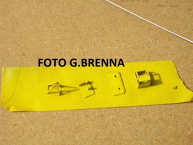

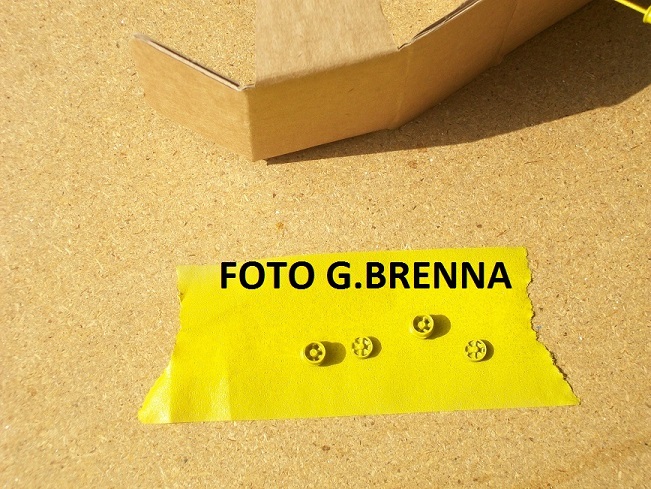

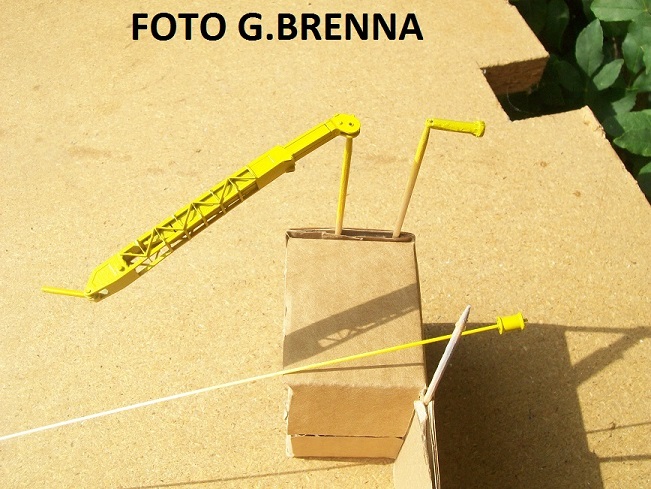

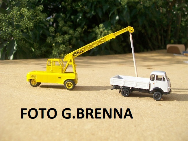

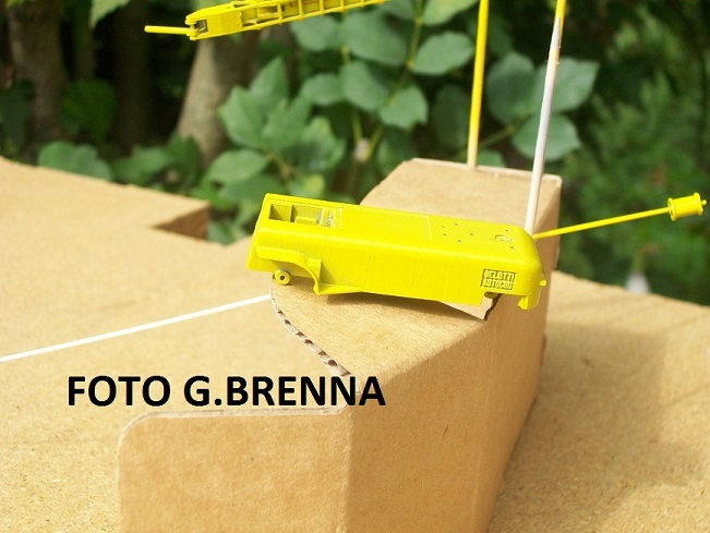

Riciao a tutti.
Ho fatto una veloce prova di assemblaggio a secco ( i vari pezzi non sono ancora incollati ) per avere una visione globale dell'oggetto. Il Lupetto Brekina serve per far capire le dimensioni della gru.
Per Stefano e per tutti coloro a cui possa interessare l'argomento: la gru l'ho progettata in 3D dopo averne rilevato una marea di misure e quote da un esemplare ancora in uso presso un'azienda di fabbricazioni metalliche. Ho fatto poi stampare in 3D i vari pezzi, e come al solito tra la teoria del disegno e la pratica del montaggio c'è un abisso. Questo è un prototipo che mi serve per rivedere e perfezionare il progetto, più che altro per non impazzire durante il montaggio. Ho dedicato tempo a dettagliare parti che poi alla fine dei conti sono nascoste, vanificando l'impegno profuso. Anche gli accoppiamenti tra i vari pezzi, tenuti "laschi" durante la progettazione, devono essere ulteriormente allargati dati i ritiri della stampa 3D. Parliamo di decimi ma che poi durante il montaggio costringono a continui aggiustamenti dei vari pezzi. Per la verniciatura mi sono affidato a primer e colore Tamiya in bomboletta. Sicuramente è una strada che abbandonerò, più che altro per il giallo che è poco coprente ( giallo maledetto!!!!! ). Per il futuro opterò per verniciatura ad aerografo, cercando qualche marca che produca un giallo coprente, al massimo in due mani. I copertoni sono "rubati" al bus OM Tigrotto SIAMIC prodotto da IV Models. Ho comunque disegnato in 3d anche i copertoni che farò stampare direttamente in 3D in gomma.
Completerà l'opera un gruista in canottiera........ i vetri tagliati a plotter e qualche fotoincisione. Nelle foto mancano ancora i serbatoi del gasolio ed il supporto del braccio retratto nella parte posteriore. Le ruote sono girevoli e le singole posteriori anche sterzanti.
A voi commenti, critiche e lapidazioni!.
Guido
BELOTTI 05.jpg [ 162.51 KiB | Osservato 4573 volte ]
MessaggioInviato: sabato 15 settembre 2018, 16:28
Nome: Alessio Andreacchio
Messaggi: 1968
Ciao Guido,
Bellissima, complimenti!
Alex
Inviato dal mio GT-I9060I utilizzando Tapatalk

MessaggioInviato: sabato 15 settembre 2018, 17:11
Messaggi: 1968
Beh, hai comunque una buona base di partenza che rende bene l'estetica del prototipo reale.
Per il giallo prova magari ad usare quello acrilico per le automobili, può essere che sia più coprente.
Alex
MessaggioInviato: sabato 15 settembre 2018, 17:22
Messaggi: 1656
Ciao Alex,
già provato, è comunque poco coprente ed è "grossolano" tendendo ad impastare i dettagli.
Grazie comunque.
Guido
MessaggioInviato: sabato 15 settembre 2018, 17:28
Messaggi: 1968
Ciao Guido,
Come non detto, non pensavo che anche quello fosse così.
A questo punto ti toccherà fare passate multiple per avere un buon risultato.
Buon lavoro.
Alex
