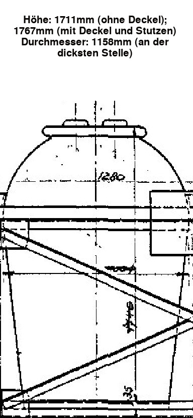

Qualcuno conosce le dimensioni e il passo di questo carro qui (costruito al vero nel 1917)? Link nella parte azzurra del testo.
A occhio (ho contato le traverse del binario :oops: ) potrebbe essere ricavato dal P di TTMKit con un po' di pazienza e le giare prese dal modello Tillig o Piko. Le scritte con decal vergine stampata "in negativo".
MessaggioInviato: martedì 29 dicembre 2020, 11:06
Messaggi: 2853
I carri P di solito hanno il passo di 4000 mm op 4500 mm op 5000 mm...a occhio quello mi sembra un 4000 o al massimo 4500.

Rilancio con 3500 mm
Fonte: https://eepshopping.de/sbb_cff_topfwagen%7C999.html
MessaggioInviato: martedì 29 dicembre 2020, 12:12
Messaggi: 6887
L'architettura del carro P TTMKit permette di stringere il passo (un amico ha perfino ricavato il Pmy aggiungendo un asse), basta un po' di precisione.
Che fosse simile al P FS lo avevo erroneamente dedotto dal conto delle traverse del binario sotto le ruote: ho visto che lo stesso numero sta sotto un P di TTMKit, tutto qui.
Il progetto è una cosa fra due, io non "faccio svizzero", Adattato il carro in kit (teste in plasticard, montanti probabilmente in ottone) prenderei il carro con giare tedesco Piko o Tillig per fornire le giare stesse a questo, poi mi tengo il carro tedesco vuoto e chiedo a una terza persona di prestarmi un tornio da legno da cui ricaverei nuove giare per il mio carro (ho le dimensioni e comunque me ne rimarrebbero due):
Commento file: Giara per acidi
ST.jpeg [ 130.68 KiB | Osservato 5457 volte ]
Ho anche più tempo per tenere il mio carro vuoto... :oops:
Le giare in legno una volta dipinte con colori adatti sembrerebbero più simili al grès di cui erano fatte quelle vere.

Snajper...quel carro lo fa’ la liliput bello pronto...completo di giare della Bayer...visto su ebay.
