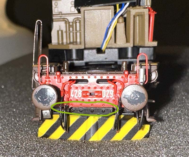

Chiedo aiuto a chi ha fatto questa operazione, non riesco a rimontare il pancone lato vomere chiuso, mentre dall'altro lato è stato semplice rimetterlo al suo posto da questo lato non c'è verso di farlo entrare.
Non capisco se l'accoppiamento pancone vomere deve essere come nella foto sotto perchè se è cosi la superficie delle due parti da avvitare non combaciano non so piu come fare
Se devono combaciare cosi
IMG_3216.jpg [ 110.35 KiB | Osservato 2928 volte ]
di lato si vede cosi e penso sia impossibile
IMG_3213.jpg [ 119.2 KiB | Osservato 2928 volte ]
Grazie a chi saprà aiutarmi

Sì, sul lato cabina A, quello senza gancio montato, ho avuto qualche difficoltà anche io, che ho risolto togliendo il vomere. A quel punto è stato facile reinserire e avvitare la base con il pancone. Il vomere va rimesso con la linguetta nera che deve stare sopra (davanti) al pancone.

Grazie Davide, come sempre ho risolto un attimo dopo aver scritto... ho pensato che fossero i dentini dei respingenti a dare fastidio per cui ho provato a toglierli ma hanno sofferto (spero siano risponibili come ricambi). Alla fine ho visto che il pancone doveva entrare dentro... è venuta cosi e cosi resta :D
IMG_3224.jpg [ 142.08 KiB | Osservato 2821 volte ]
IMG_3220.jpg [ 167.06 KiB | Osservato 2821 volte ]
IMG_3222.jpg [ 116.32 KiB | Osservato 2821 volte ]
Resta da capire come rimettere le condotte REC al cassone che si sono staccate (forse un filo di colla?) :?
Senno uno si guarda il vecchio HR che proprio malaccio non è :mrgreen: :mrgreen:
IMG_3223.jpg [ 119.68 KiB | Osservato 2821 volte ]
Ps qualcuno sa dove potrei trovare questo mancorrente che non c'è?
Grazie a tutti Marco

Salve Marco. Ho letto solo ora le tue peripezie. Un pò è colpa mia perche' mi son dimenticato di menzionare le condotte del REC. In effetti sono incollate al cassone e purtroppo bisogna staccarle per poter lavorare sul telaio. Io le ho re-incollate con una microgoccia di acrilico gel usando uno stuzzicadenti (un paio di pessime foto col telefonino).
Chiederemo al produttore/progettista se nelle prossime edizioni del 1a serie sarà possibile avere un fissaggio a pressione invece dell'incollaggio. :D :D :D

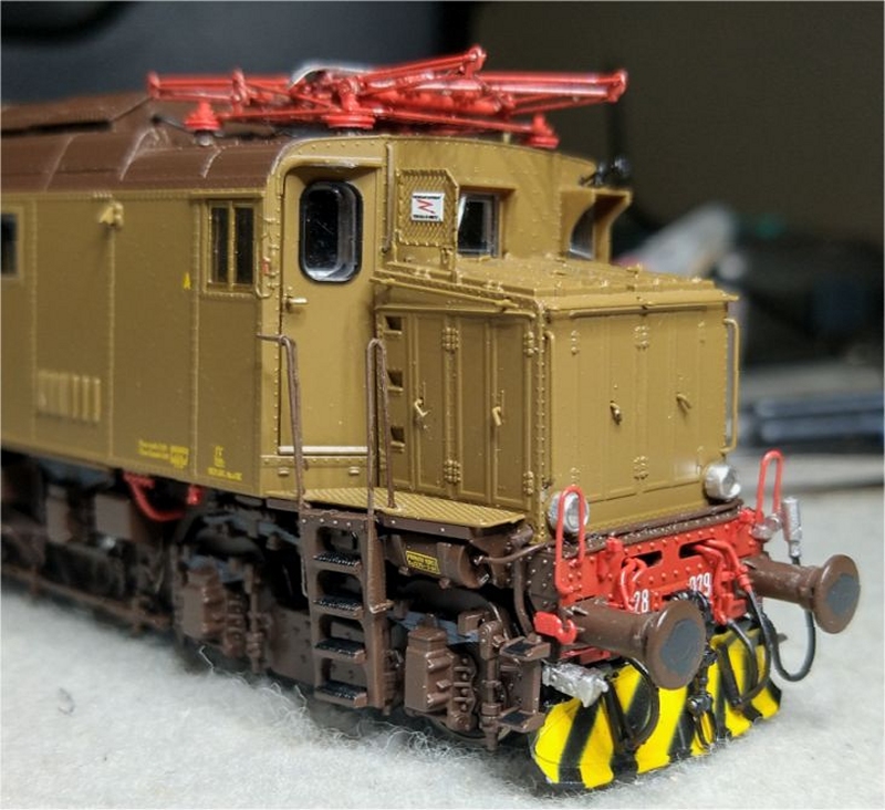

Arrivato il cassone di ricambio, mi sono messo all'opera per sistemare il modello. Many thanks Paul!
1.jpg [ 161.88 KiB | Osservato 1343 volte ]
Come si può vedere però, il cassone di ricambio non ha la mascheratura nera dell'originale per attenuare la trasparenza della cassa ed il problema della luce che passa attraverso. Ho provveduto, come altri a verniciare la parte interessata.
2.jpg [ 16.67 KiB | Osservato 1343 volte ]
Suggerisco al costruttore di provvedere a verniciare anche i pezzi di ricambio come l'originale, altrimenti chi sostituisce il cassone rotto potrebbe avere problemi di trasparenza della luce. Credo che se hanno verniciato l'originale, una ragione ci sarà.
