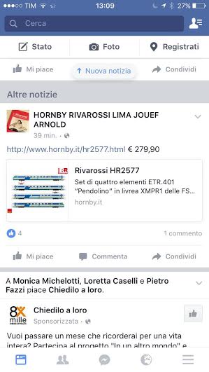

Amici buonasera
oggi un amico mi ha inviato quanto in immagine...
Ovviamente il mio pensiero è stato se tale offerta sarà dedicata a tutti i tipi di pendolino (401/450) o se alcune livree, magari meno richieste possano avere un prezzo piu' basso (tipo appunto questa).
Ammetto che in questo post ci siano troppi "SE"... Ma se questo è il prezzo proposto da Hrr è veramente cosi' impensabile trovarlo in negozio o a Verona a 250 eurini?
E per chi desidera il 6 o il 9 elementi riuscire nel primo caso entro i 300 e nel secondo entro i 350?
Direi che gli elementi di speranza questo giro ci siano.... he ne dite? :D
Armando

 Oggetto del messaggio: Re: Pendolini HR : Etr 401 ed Etr 450
MessaggioInviato: sabato 23 aprile 2016, 19:58
Messaggi: 2859
Io ho visto l'annuncio anche per la livrea originale e sul sito HRR....
Ottima cosa, forse ora nei negozi si troverà ancora a meno!
