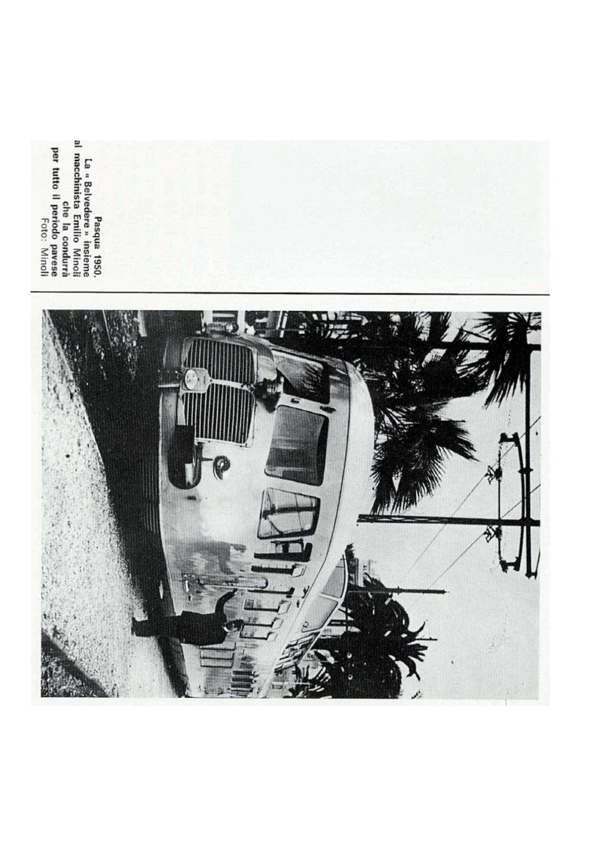

Io ho una pubblicazione sulla ALTn 444 con un'immagine (in bianco e nero) del 1950 (quindi dovrebbe essere già con la livrea definitiva) in cui si intravede ancora la scritta grande, come sulla livrea verde oliva, che allego.
Quindi per qualche tempo la configurazione proposta anni fa da Os.Kar ha avuto riscontro nella realtà.
Infatti è quello che ritengo anche io: nei primissimi anni '50 (già dalle foto risalenti al '54 la scritta grande con compare più) potrebbe averla conservata.
Trovo infatti improbabile che Oskar abbia commesso un errore cosi grossolano. commercializzando un rotabile con una configurazione di pura fantasia.
Anche sulla tonalità dell'azzurro o del verde (verde oliva? o secondo altri verde lichene?), la sicurezza al 100% non c'è perché di foto a colori non se trovano e quelle che si trovano sono tutte "sbiadite.
Vediamo cosa troveremo scritto nell'opuscolo allegato alla prossima versione della Belvedere annunciata da Oskar.
Un saluto
