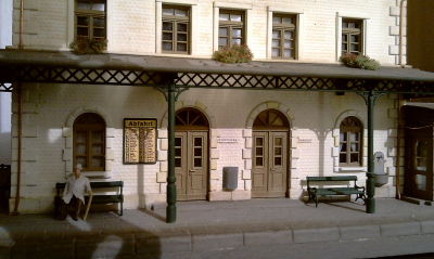

Stazione stile tedesco, epoca III, su base commerciale Faller.
Aggiuntivi in ottone Weinert.

Problemi con inserimento immagini.
Così è più visibile

Molto bella la stazione di gabrieleforcella

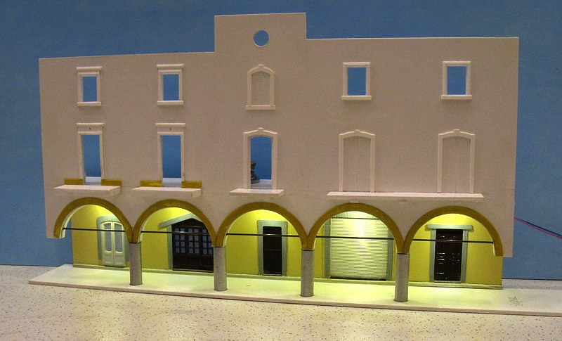

Ancora un passettino.

Marcello,
complimenti per la realizzazione ma ho una curiosità.
Il diverso spessore delle solette dei balconi è dovuto
al fatto che in realtà sono due edifici contigui data
anche la diversità delle cornici di porte e finestre o cosa?

Si, esatto, è perché sono tre edifici distinti, che si vedranno solo dopo che il lavoro andrà avanti. Più o meno come nella foto di Mantova.

Difronte a cotanta arte viene voglia di non fare niente.

Grande Marcello come sempre la precisione non ti fa difetto!!!!

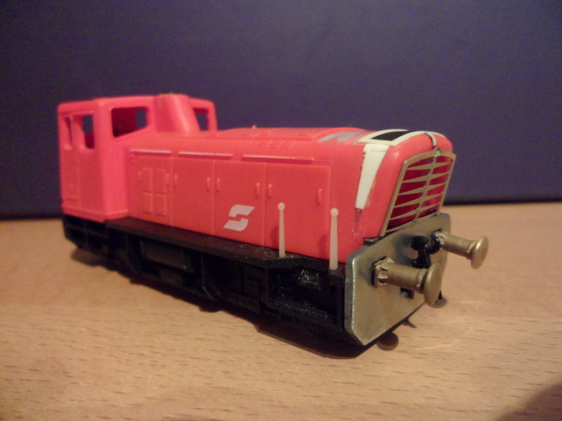

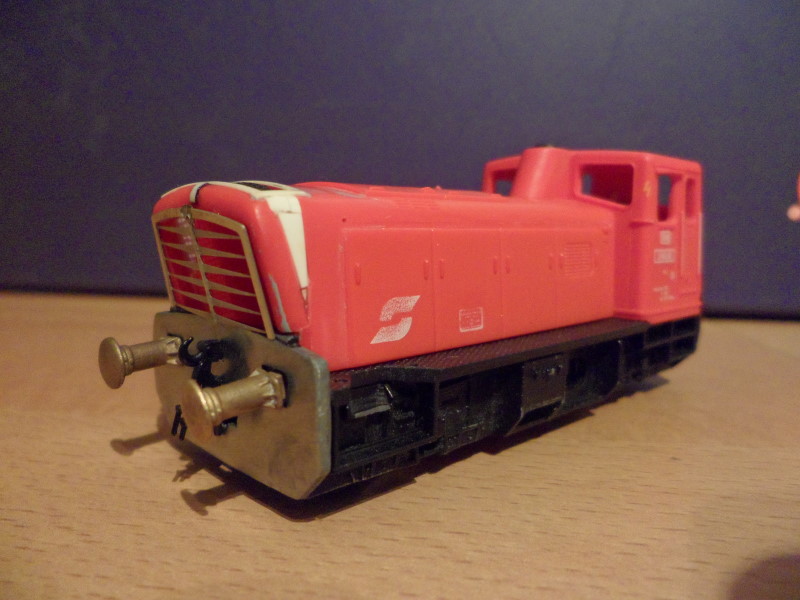

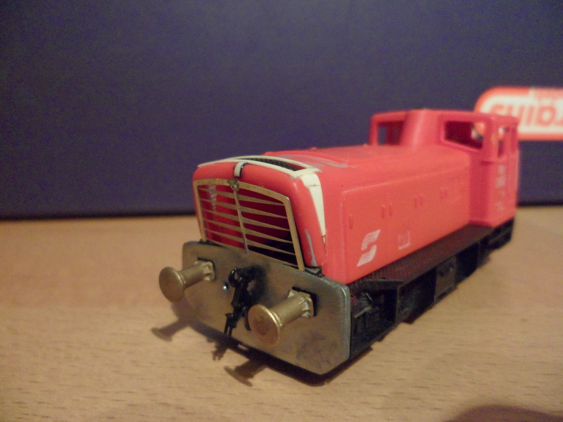

Ormai in lavorazione da molto tempo ma ritorno a lavorarci di tanto in tanto sempre con grande piacere,è la voglia di vederla finita,225 jenbach serie 6000 precisamente la 6018 del dl di Napoli S.M. degli anni 80,realizzata su base klein di una 2062 austriaca è stata tagliata la parte frontale del cofano motore e inclinata nella giusta misura,fresato il pancone anteriore,quello originale della 2062 è completamente diverso,eliminati da un lato soltanto,per il momento,tutti i corrimano stampati e le targhe sempre 2062,realizzata la griglia superiore del motore,griglia frontale e targhe di G & G rail,saluti.

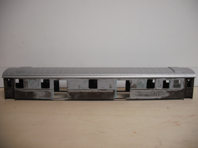

Io visto il meteo non proprio amico in questi giorni non ho potuto verniciare e visto che non avevo impegni coniugali (la mia ragazza era dai parenti) mi sono buttato in una nuova e spero non troppo lunga avventura. trasgormare una tipo 1921 Roco in un bagagliaio-posta 1978R. C'è ancora moltissimo da fare però già a livello di disposizione di finestratura cominciamo ad esserci. :wink:

L'hai ringiovanita non poco questa carrozza! :o Ottimo lavoro! :)

Bravo Enrico, ero proprio curioso di sapere come stava andando. Direi ottimo se non di più. :mrgreen:

Aspetta aspetta Giusè, siamo solo all'inizio... :? C'è ancora tantissimo da fare ed è presto per giudicare, comunque grazie per l'incoraggiamento. :wink: :)
