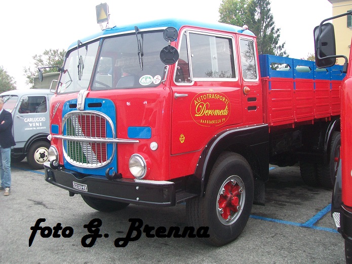

OKKIO però: non esistono gli N1 e T1. Quando nacque, l'82 era solo N o T, ( in FIAT non pensavano alle possibili versioni successive.... ).
Gli N e T altro non sono che l'82 "Rivarossi", quindi la descrizione dei dettagli che hai postato è da rivedere.
La serie col baffo iniziò dall'N2 prima serie, quello con le porte a favore di vento ( incernierate posteriormente ), coi profili in alluminio a tutti i finestrini laterali della cabina, col finestrino cuccetta più lungo, con 4 rinforzi sul tetto, col baffo con i listelli verticali, col tappo radiatore allungato in verticale, con la grondaia in alluminio sopra il parabrezza, con i vetri dei finestrini scorrevoli, con le frecce laterali alte, con due imbutiture sui fianchi cabina sotto ai finestrini cuccetta, con gli specchietti tondi,...... insomma, questo della foto.
Guido
FIAT 682N2.jpg [ 220.65 KiB | Osservato 5042 volte ]
MessaggioInviato: mercoledì 17 ottobre 2018, 19:46
Messaggi: 2001
Ad integrazione da quanto detto giustamente da Guido (che approfitto per salutare), sulla serie di 682 da lui descritta erano anche leggermente più grandi i fari anteriori rispetto ai successivi e ai 690, questa è una caratteristica che si nota meglio mettendo a confronto due autocarri di serie diverse. Ancora aggiungo che gli indicatori di direzione anteriori vennero introdotti a partire dal 1957.
Ultima cosa solo in ordine di battitura e non di importanza: l'esemplare nella foto di Guido (a proposito grazie :wink: ) è semplicemente stupendo!

L'82 della foto che ho postato l'ho fotografato il 6 ottobre al raduno AITE a Verbania........ Non ti dico cosa c'era......
OM TIGRE cabina fuoriserie, OM TIGRE normale, OM TITANO, LANCIA ESATAU cisterna ASTOR, LANCIA ESATAU A cisterna AMADIO, un paio di FIAT 690, svariati FIAT 682 di vari "N", carri e trattori, OM Taurus musone, LANCIA ESADELTA C, FIAT 643, FIAT 642,........ mi girava la testa......
