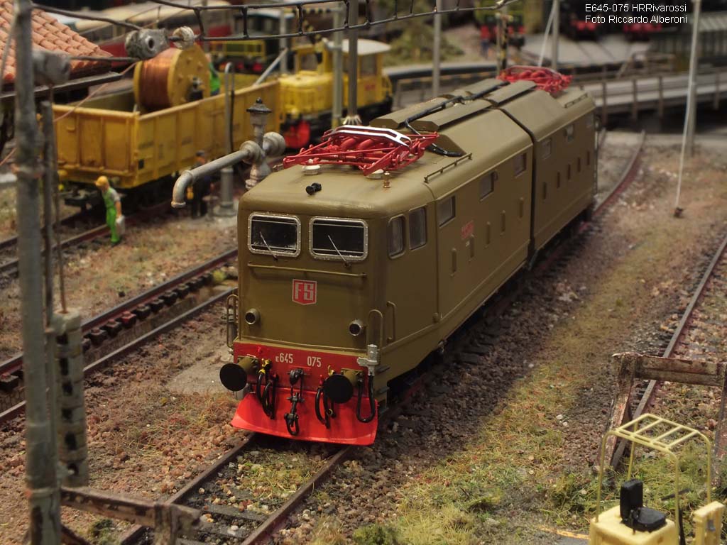

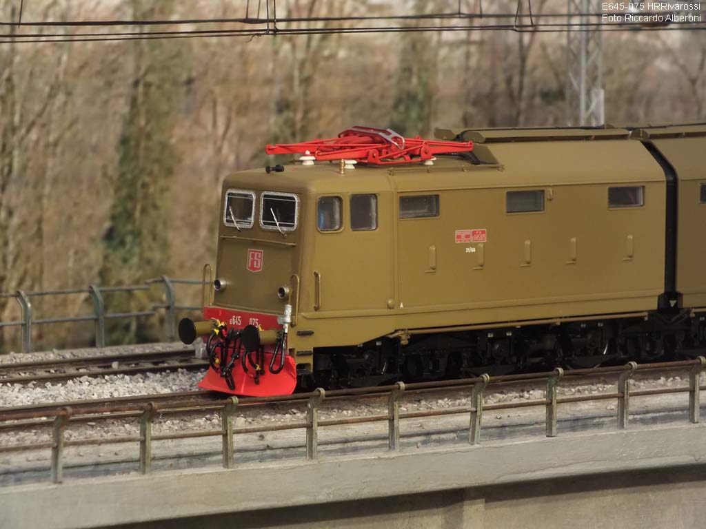

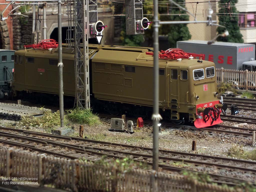

MessaggioInviato: martedì 30 ottobre 2018, 18:59
Messaggi: 2844
Restituito un minimo di dignità a questa bella macchina. Se non fosse stato un regalo (comunque gradito quando si parla di ...trenini) non l'avrei presa ma ... Gli interventi che vedete hanno, almeno ai miei occhi, fatto si che il frontale con le cornici e gli sbrinatori più consoni, oltre ad un vomere corretto, sia più "guardabile". Le condotte le ho modificate.
Ma sarà necessaria una patinatura per rendere la livrea delle semicasse più uniforme. Sono riusciti a dare due tonalità di isabella ... roba da prenderli a schiaffi.
Il colore isabella che ho dato nei punti dove ho cercato di eliminare le sbavature del cialtronissimo stampo non mi dava fastidio ma le due semicasse diverse ...
Purtroppo non l'ho potuta controllare e quando l'ho tirata fuori dalla scatola ... ho subito preso a smontare il modello per fare gli interventi e, complice una luce ingannevole, proprio non avevo visto la magagna. Appena riallestita e questa volta con una luce adeguata le due tonalità sono state evidentissime.
Non ho potuto allestire la loco con gli smorzatori (seppur presenti tra gli aggiuntivi) perchè mancano i supporti sulle casse ... Non mi è sembrato coerente attaccarli alle ... funi del cielo e ho lasciato la macchina priva di questo particolare molto caratterizzante.
Quando l'avrò inzozzata posterò altre foto. Sono sicuro che farà la sua porca figura (devo sistemare meglio una cornice ... il macro, ormai, ci "vede" più ...della mia vista ;)
Ciao a tutti
Riccardo
