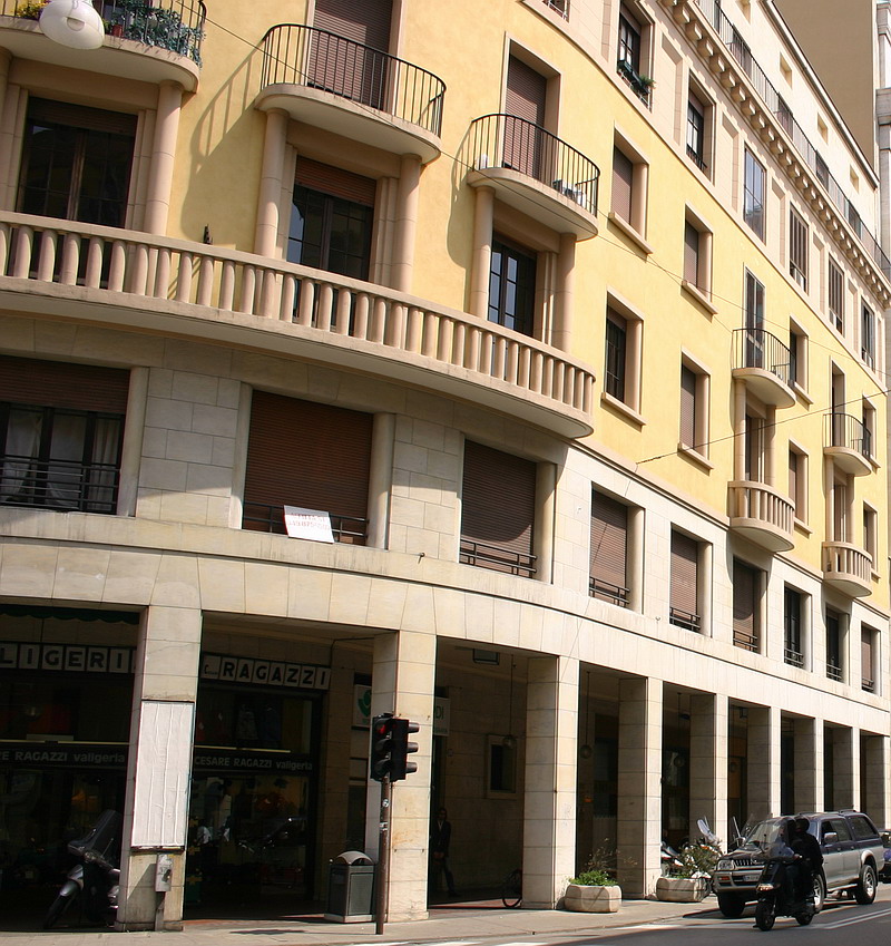

E' in alto a pag 258. E' solo uno spunto, a questo andranno affiancati altri fabbricati per completare un pezzo di strada.
Chissà cosa verrebbe furi se da un lato continuassi con uno in stile razionalista? Più o meno così, ma molto più basso; sarebbe un cazzotto in un occhio?
