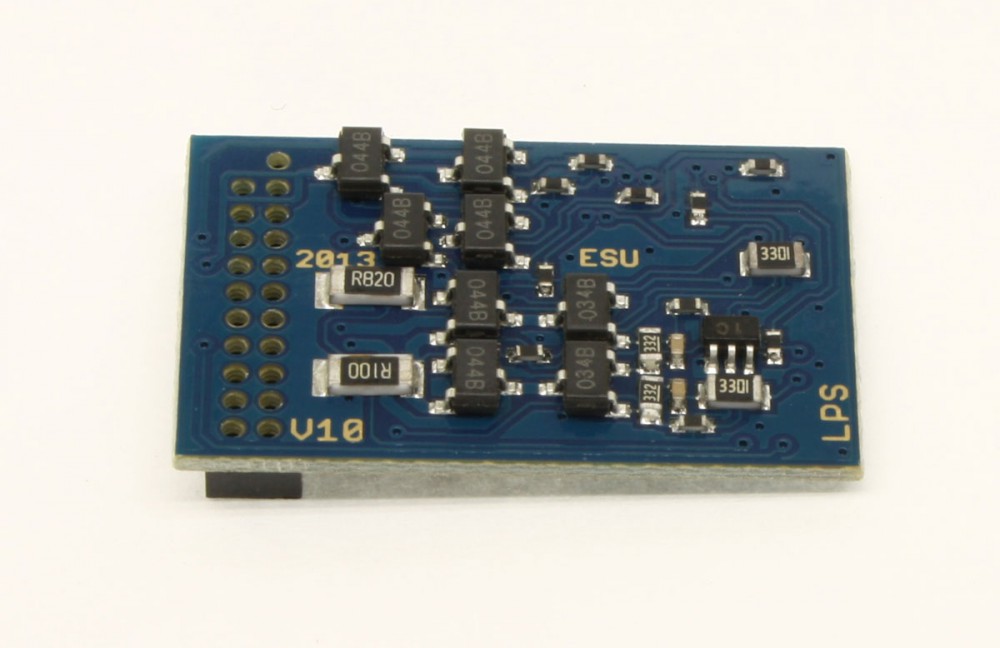

Ho acquistato il set luci della Almrose, montato il pattino originale ed installato un decoder ESU standard. Vorrei mettere un led in cabina. Ho acquistato una basetta con led con resistenza da 1000 ohm. Vorrei comandarne l'accensione dal decoder tramite una delle sue funzioni. Secondo voi basta saldare i cavi dalla basetta al decoder o devo interporre altri componenti? Inoltre dove devo saldare sul decoder?

Attualmente che funzioni hai attive sul decoder?
Comunque sui decoder con connettore normalmente non si deve saldare nulla ... devi farlo a valle del connettore sul pcb del rotabile. In questo modo il decoder resta sempre intercambiabile e non ci sono rischi di danneggiarlo.

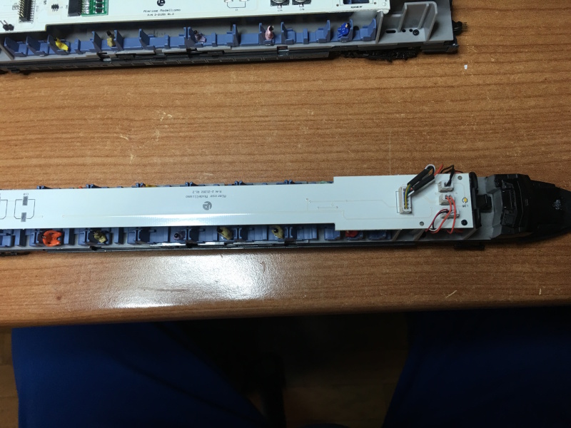

Montato le schede Almrose anche sul mio; ho,preso anche un led con inserita una resistenza e lo collegherò alla uscita Aux 3 presente sulla motrice. Devo,purtroppo cambiare decoder perché il mio ESUbstandard non ha l'uscita 3 amplificata. Un altro dubbio; sulla rimorchiata alla Almrose mi hanno detto che, guardando il vagone dal muso, il cavo giallo dello spinotto da 6 deve essere a destra. Sul mio invece me lo trovo a sinistra. Chi ha già montato il kit dove si è trovato il cavo giallo ?

con ESU V4 con Aux3 logica (quindi a scarsissima potenza) il led in cabina delle oskar 342 si accende. non credo che un piccolo led sia letale.
