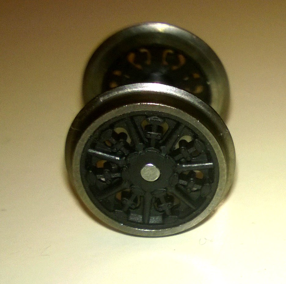

Messaggi: 3366
asse della E636 di Lima;
perdonate la foto fatta col cellulare, ma su questo elemento non credo che ci sia da fare confronti :wink:
asse Lima 636082.jpg [ 206.73 KiB | Osservato 4065 volte ]
 Oggetto del messaggio: Re: E636: ACME vs Lima Expert
MessaggioInviato: sabato 23 agosto 2014, 23:00
Messaggi: 2704
Pero' una delle due ruote di tale asse lima si sfila molto facilmente. Mi chiedo se a lungo termine con l'utilizzo l'asse manterrà aderenza con le ruote.
