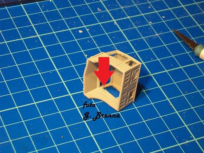

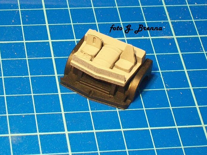

Ciao Chicco, grazie dei complimenti. Di omini ne avrei previsti due come da "prassi" per i viaggi lunghi. Ne ho messo solo uno per lasciare in mostra la foggia strana del sedile, differente da quello dell'autista. Sul sedile dell'autista ho fatto anche lo "scarico" sullo schienale. Non si vede ma c'è. Come pure non si vedono ma ci sono all'interno cabina le maniglie di apertura porte ed i piccoli portaoggetti sulle portiere....... Quando uno è malato... che ci vuoi fare....

Edit: ho dimenticato di inserire le foto......
INTERNO CABINA 2.jpg [ 250.74 KiB | Osservato 4838 volte ]
ARREDO CABINA 2.jpg [ 249.93 KiB | Osservato 4838 volte ]
