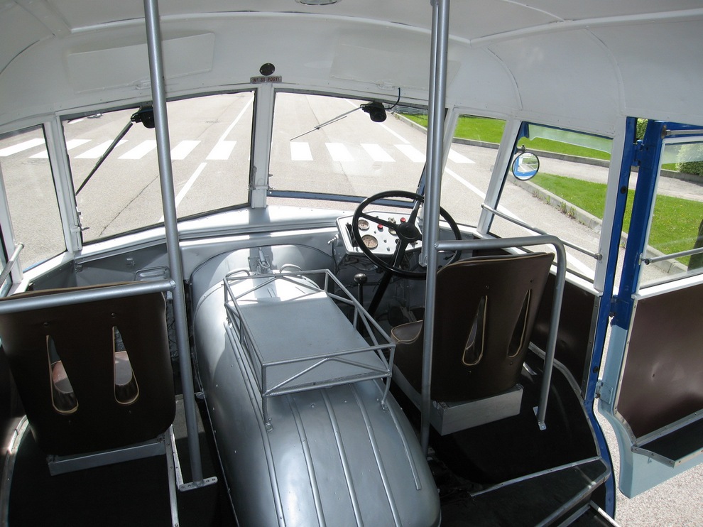

Scusate l'ignoranza, ma il cosiddetto "scarico" presente sul sedile del guidatore, cosa sarebbe e a cosa serviva?
Grazie.
Alex

Ciao Alex.
Se guardi la foto dell'arredamento cabina, sullo schienale del sedile autista noterai un'asola verticale. Nel modello non è passante, per non complicare la stampa. Al vero era proprio aperta. Probabilmente serviva per "arieggiare" la zona di appoggio della schiena, per dare un po' di confort in più al povero autista. Era una pratica molto diffusa in quegli anni, me lo ricordo anche sui sedili degli autobus prima che si diffondessero i sedili con il filo di plastica intrecciato stile sedia a sdraio.
E' un dettaglio che ho riportato inutilmente, se vogliamo, perché rimane completamente coperto dall'autista, ma io so che c'è.......... come al vero.
Guido

Eccoli! Non è un camion, ma erano standard per camion e autobus.
Guido, cos'altro ci potresti fare? Magari i vetri discendenti? :mrgreen: Visto quello che hai fatto non mi meraviglierei! Complimenti è proprio una favola.
alberto

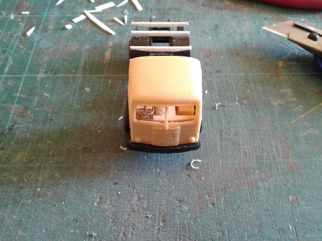

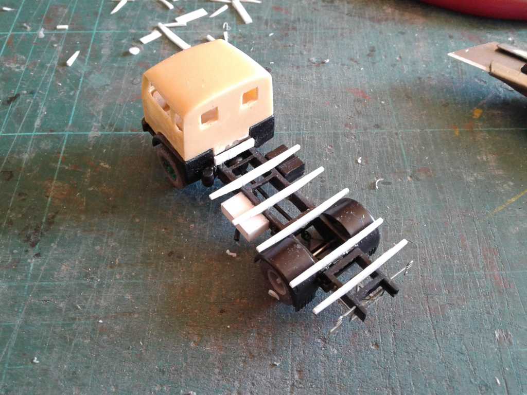

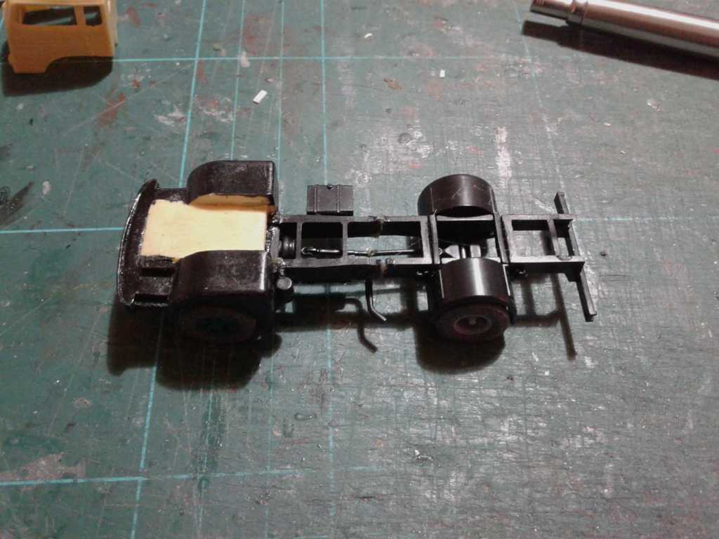

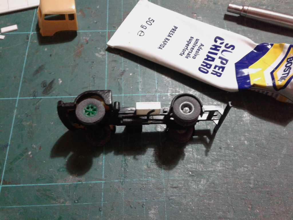

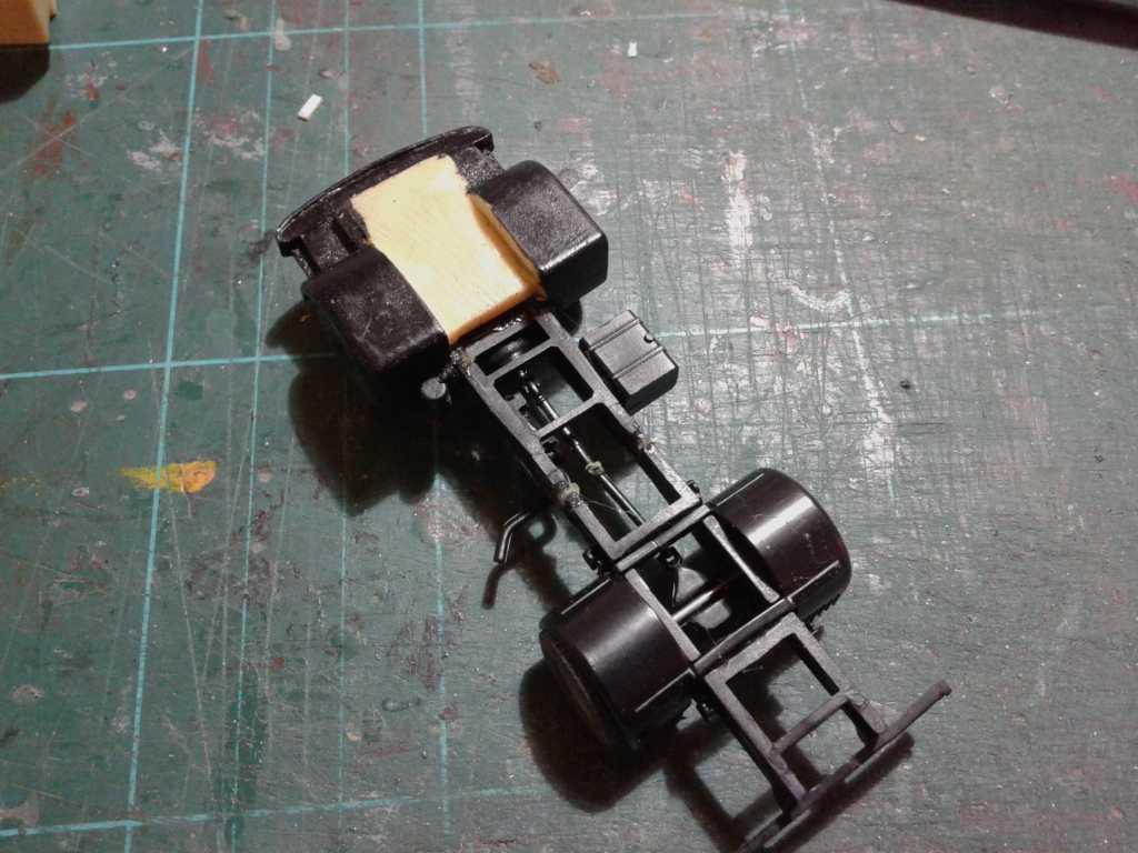

Dopo tempo immemore ho ripreso in mano il lavoro sul FIAT 682 postato tempo fa.
Ripensato completamente il telaio, usando questa volta pezzi Herpa, molto più semplici da adattare. In particolare ho usato uno chassis Mercedes, accorciato per avere il passo corretto; essendo già provvisto di un filtro dell'aria simile a quello italiano, mi è bastato spostarlo da desta, dove era montato, a sinistra come sul prototipo reale.
In seguito, qualche colpetto di lima e cutter, ho applicato il sottocabina in resina(perdonerete il termine improprio :lol: ).
FIAT 682N1 (1).jpg [ 81.88 KiB | Osservato 5383 volte ]
FIAT 682N1 (2).jpg [ 92.22 KiB | Osservato 5383 volte ]

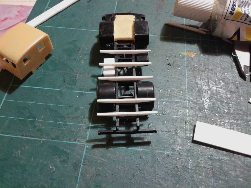

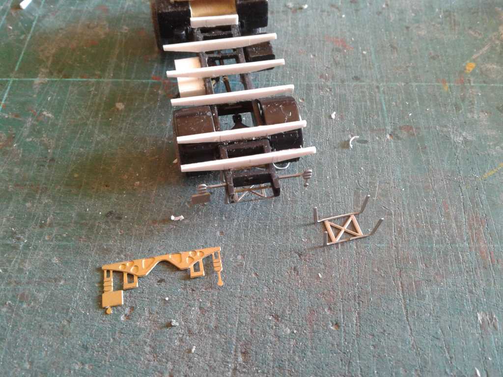

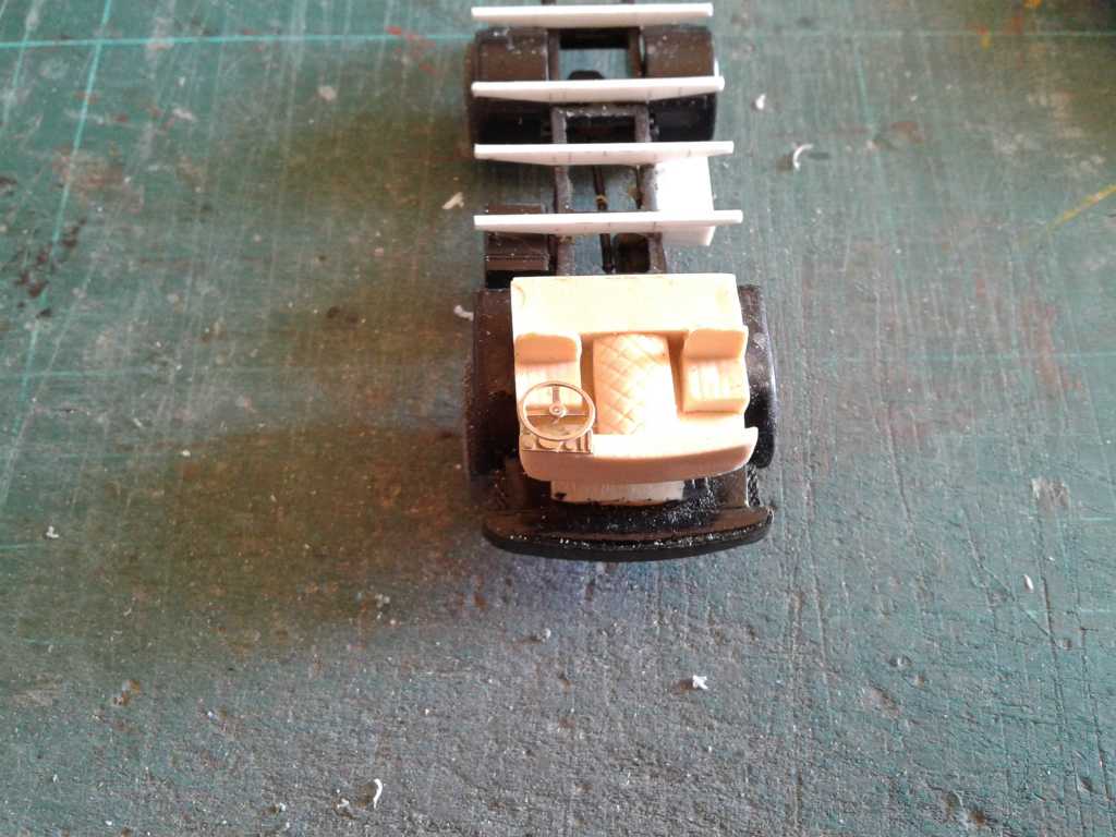

Grazie alle indicazioni e disegni dell'amico Guido Brenna, ho provveduto alla costruzione e montaggio della cassettina delle batterie.
FIAT 682N1 (3).jpg [ 73.71 KiB | Osservato 5383 volte ]
FIAT 682N1 (4).jpg [ 89.04 KiB | Osservato 5383 volte ]
FIAT 682N1 (5).jpg [ 80.07 KiB | Osservato 5383 volte ]

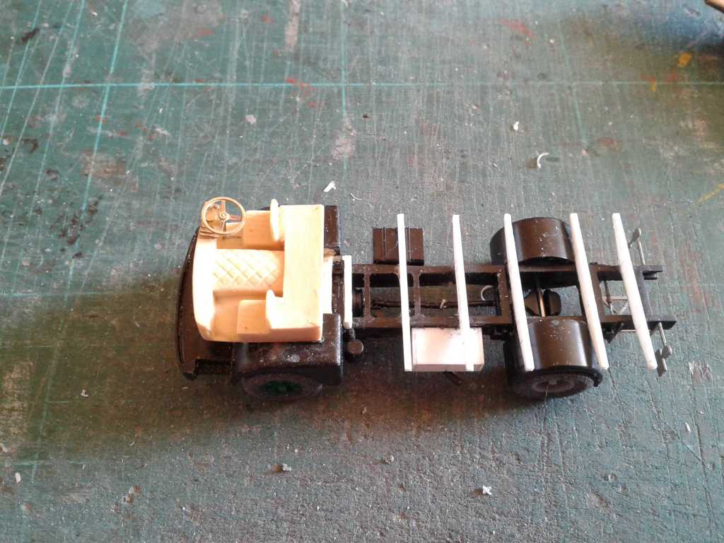

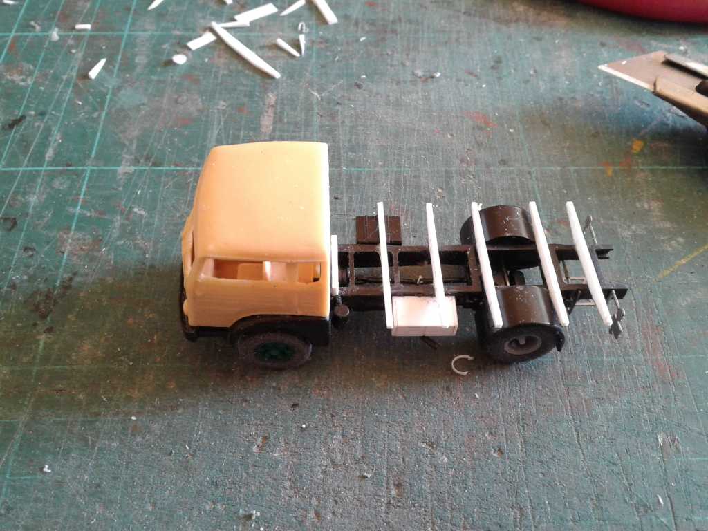

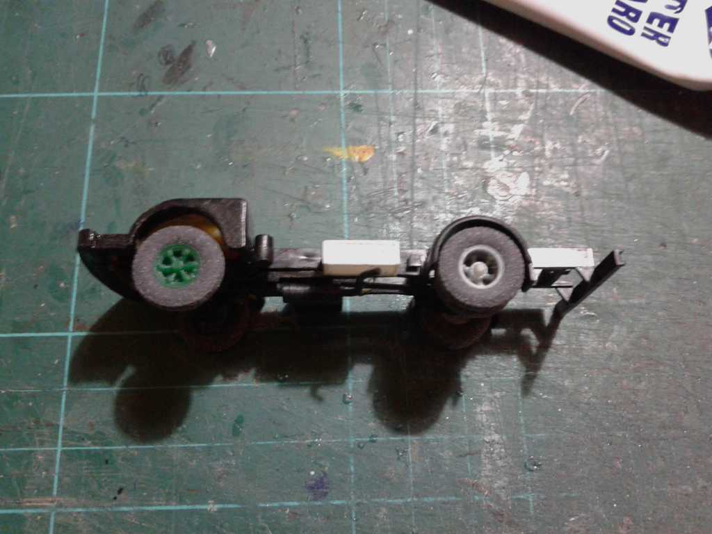

In ultimo, visto che sarà allestito con cassone (Wiking, perfettamente compatibile come misure con il corrispettivo reale), ho cominciato a realizzare i supporti che dovranno sostenerlo, con plasticard da 1 mm
FIAT 682N1 (6).jpg [ 87.04 KiB | Osservato 5383 volte ]
Consigli e critiche sono sempre ben accetti.
Alex

Il paraurti posteriore dipende dall'epoca di ambientazione del mezzo, ma non so esattamente l'epoca in cui il codice della strada ne previde l'installazione. Collocato così basso dovrai estrarre di lato la ruota di scorta.
