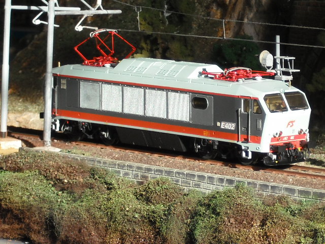

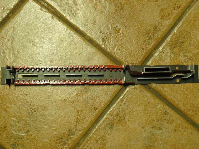

Io nel mio pochissimo tempo a disposizione questo week end ho fatto un po' di cavolatine tipo la sostituzione dei panto al mio E402P, ho megliorato un pochino gli interni e non solo a una cuccette Acme 1968 e a una "Self Service" sempre di Acme.
