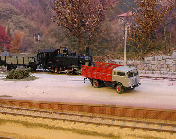

Per quanto riguarda l'allestimento, il cassone Wiking si è un po' rovinato nello smontaggio dal modello originario; indi per cui penso o di autocostruirlo usando il plasticard rigato per le sponde e il resto o di dotare anche questo camion di allestimento con pianale.
No, aspetta, ti spedisco uno dei miei cassoni in fotoincisione, alla prima occasione. Sponde normali o doppie sponde? Versione plug & play.
Molto bella la riproduzione della coibentazione del cofano motore in materiale trapuntato. Senza, in estate la cabina era un forno...

alex84 ha scritto:
Sulla tipologia del cassone, onestamente, mi trovi impreparato...
Questo é il cassone con doppia sponda ovvero con sponda standard e spondina, nella magistrale interpretazione del carissimo Nonomologati:

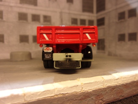

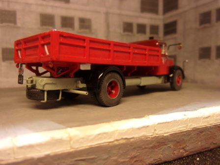

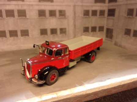

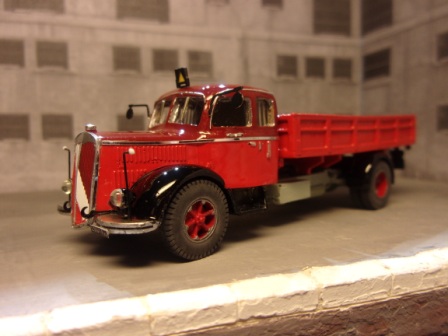

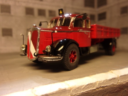

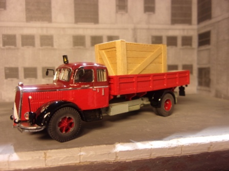

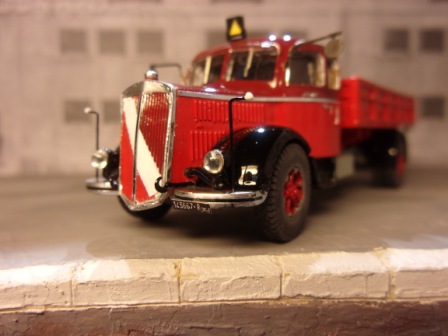

Ospito in questo nostro filetto un mio lavoro ultimato proprio oggi. Si tratta di un Lancia Esatau, in kit, della LMS Models. Kit acquistato da un cliente che alla fine ha chiesto il nostro intervento.
Due parole sul kit. Il camion rende molto bene le forme dell'originale e da quell'idea di robustezza e grandezza. Alla fine in un modellino in questa scala è il colpo d'occhio a fare la resa finale e a decretarne il successo. Alcune parti hanno bisogno di vari aggiustamenti e dal poco della mia esperianza mi è sembrato un kit assai ostico. Sinceramente non lo consiglierei ad un principiante come primo kit. Anche perchè a mio modo di vedere e fare, il camion merita della rafinatezze e sconsiglio assolutamente ritocchi a pennello. Le tante cromature sono, purtroppo, da riportare a parte.
Il difetto, o meglio la parte meno raffinata, per un kit di moderna concezione e dal costo non basso, sono i vetri. In un kit del genere è impensabile non mettere dei vetri a filo. La soluzione dell'acetato all'interno proprio non mi piace ma andare a fare i vetri a filo dopo le tante ore di lavoro, era davvero troppo. Forse un domani per un mio camion !!!
Il nostro modello: Massimiliano si è occupato della verniciarura a due toni di rosso e della lucidatura con bicomponente. Come da capitolato lavori fornito dal cliente, il telaio in grigio chiaro. L'interno del cassone è stata una richiesta successiva ed ho provveduto io con l'ausilio delle vecchie care bombolette.
Le ruote del kit sono state sostituite dalle Weinert 4394 e 4395. Trilex di diametro grande molto dettagliato anche se non corrispondente a quelli montati dal camion vero. Verniciati a pennello, sporcati e usurati.
Il telaio: montato l'albero di trasmissione fornito nel kit. Spianato totalmente il tubo di scarico. In un kit del genere era necessaria una soluzione più raffinata !!! Quindi filo metallico per la parte dal collettore alla marmitta e tubetto di ottone per la parte finale, con piegatura a collo di cigno per passare sopra l'asse posteriore. Aggiunta anche la gabbia per la gomma di scorta.
Il cassone : ha ricevuto solo l'aggiunta, oltre al portatarga del kit, di due piccole gemmine rosse con supporto metallico, come da foto fornita dal cliente. Le due bande bianche hanno completato il tutto.
La cabina : ho perso il conto delle ore !!! Dare un prezzo al lavoro svolto è impossibile !!! Come detto, tutte le cromature, eccenzione fatta per piccoli dettagli come le maniglie, sono stare riprese con micro striscioline cromate adesive. Sia per quella che corre intorno al mezzo sia per la calandra. Quest' ultima è stata la lavorazione più dura, in quanto sulle curvature eccessive non riusciva a fare molta presa il nastrino cromato. Con SANTA SANTA PAZIENZA E CON L'AIUTO DELLA STATUINA DI PADRE PIO, ho fatto una mascheratura di supporto con nastro di carta. Il tutto per tenere fermo il più possibile il nastrino cromato. Con un ago ho poi fatto colare dell' attack liquido su tutto il perimetro stando attento a non rovinare la verniciatura. Dopo una giornata ho tolto la mascheratura e ....... ancora tutto tiene !!!!!
I paraurti sono stati cromati a pennello, poi con delle linee nere a decals ho simulato la divisione che al vero c'è fra due elementi cromati. Praticamente ho preceduto al contrario. Diciamo in negativo.
Le antenne di ingombro al vero sono a sezione tonda. Sulle fotoincisioni sono piatte !!! Non vanno bene. Ricostruite con filo metallico di giusto spessore, verniciato in nero e con le "palline" realizzate con vinavil e vernice bianca.
Sempre sulla cabina, realizzati i vari gocciolatoi. Presenti sullo stampo ma da fare a parte. A pennello non sarebbero venuti bene. Ho adoperato del filo metallico cromato piegato a mano per ottenere le giuste forme. E' stato fissato con Kristal Clear di Tamiya che anche dato a pennello non ha creato eccessivi spessori sulla vernice.
Specchietti, ganci e fanali sono parti del kit montati e verniciati.
Credo una delle lavorazioni più difficili mai fatta. E' vero che le nuove sfide vanno sempre affrontate e affinano tecniche di lavorazione .......

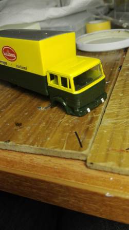

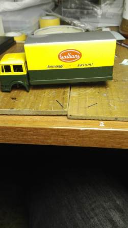

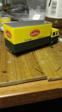

Presento la prima delle nostre novità 2019.
Fiat 684 Galbani.
Ovviamente c'è ancora tanto lavoro. La cabina tipo "H" è quella della nuova produzione Tommasoner Art Model, modificata sulla base delle nostre richieste. Quindi sono state eliminate le cornici, maniglie e frecce laterali, perchè sostituite dalle nostre fotoincisioni e dai nostri vetri a filo in acetato, completi di cornice.
Il cassone frigo sarà completato da porte laterali, posteriori, cerniere e maniglie, il tutto in fotoincisione.
Da montare anche il gruppo refrigerante in alto, sopra la cabina.
Al solito si tratta di una piccola serie da 10 pezzi in tutto.
Per info, costi e prenotazioni scrivete un messaggio privato, oppure direttamente alla mia mail : nonomologati@tiscali.it
Grazie, saluti.
Marco & Massimiliano nonomologati

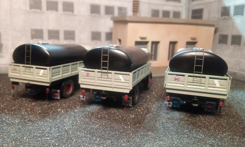

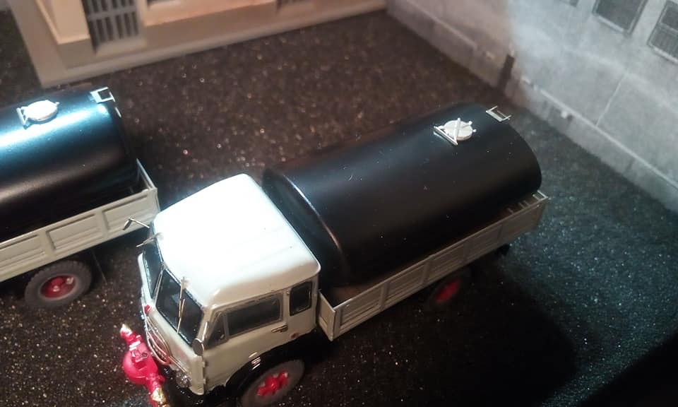

Saluti a tutti voi

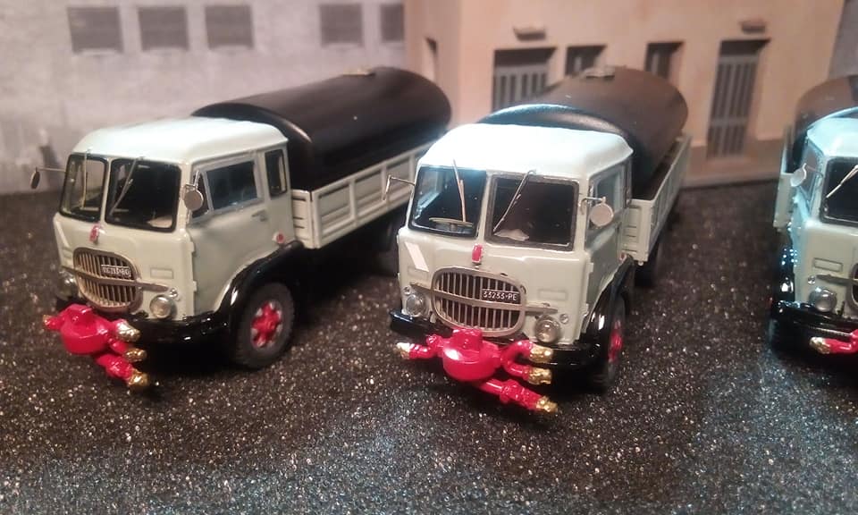

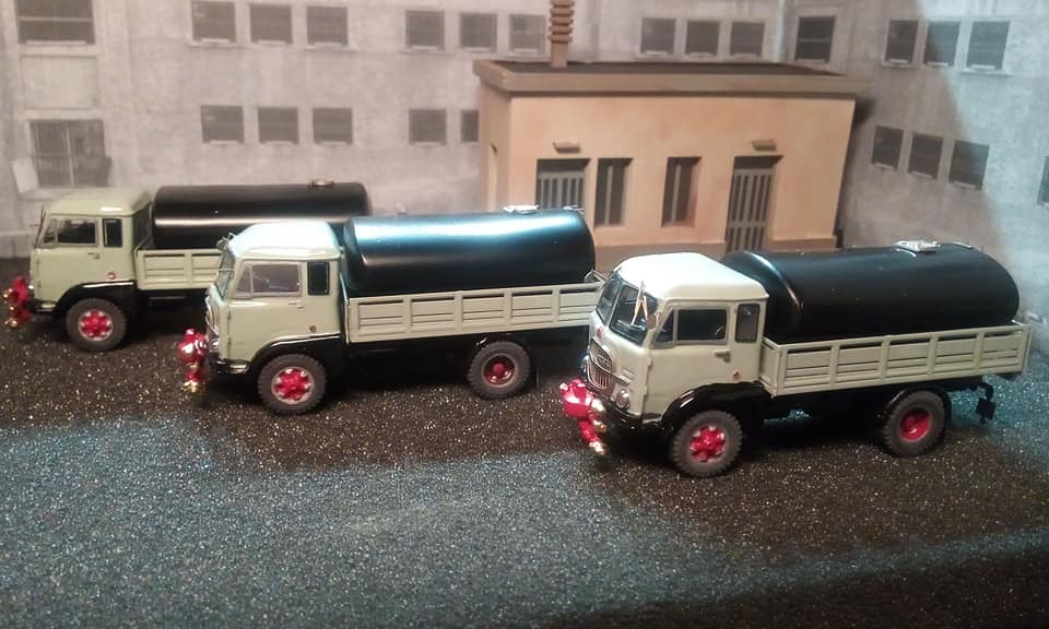

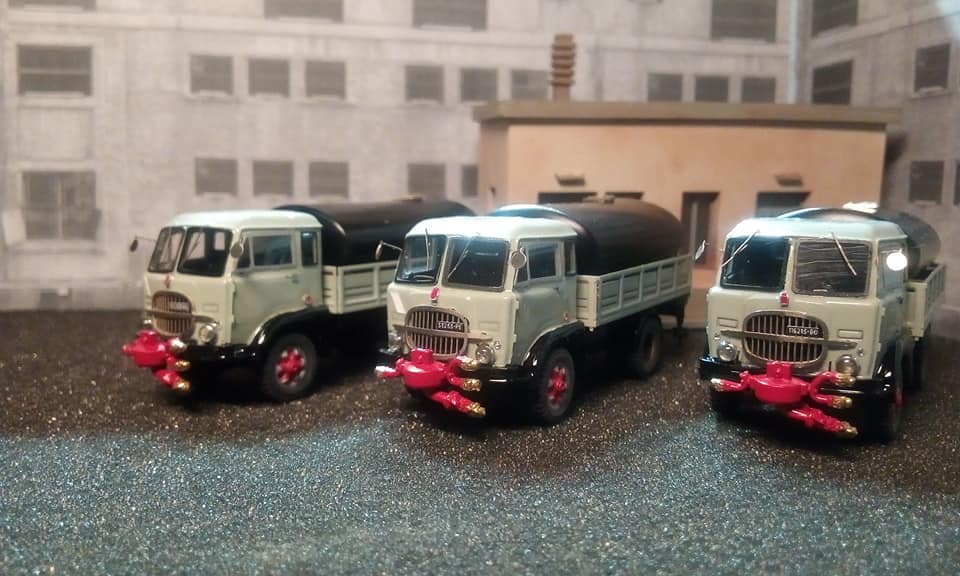

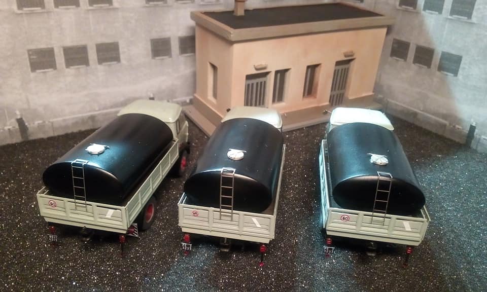

Altro nuovo allestimento per il 639 in kit della Tommasoner Art.
La cisterna è di nostra produzione e dimensionata al piccolo cassone.
La pompa anteriore deriva da un pezzo della Roco Miniatur rimaneggiato.
Appuntamento per sabato 16 marzo alla borsa scambio Happy Model di Roma.
Marco
