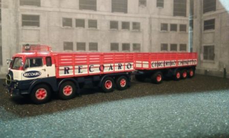

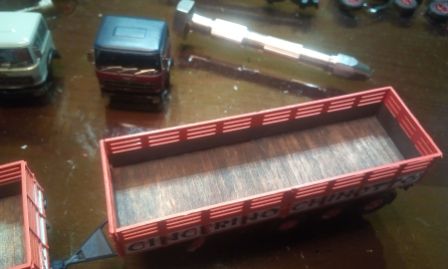

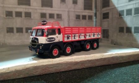

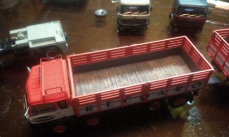

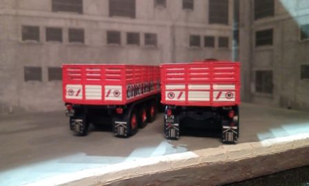

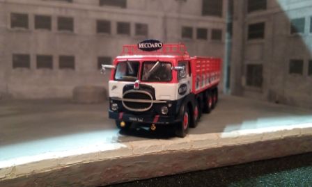

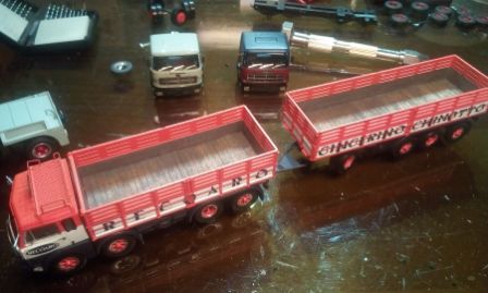

Vi presento una delle nostre elaborazioni, sulla base dell'ottimo modello Fiat 690 di Brekina.
Dopo varie ricerche in rete abbiamo optato per realizzare la particolarissima livrea Recoaro.
Il modello è stato quindi smontato e sottoposto a ben tre cicli di mascherature e a innumerevoli ritocchi a pennello.
Decals fatte disegnare con la collaborazione dell'amico Giovanni Ricciardiello, che molti di voi già conoscono, più altre, come la scrittina 690 i limiti e le bande rosse, reperite nell'assortimento Max Model.
La cabina è quella che ha subito diverse modifiche e migliorie. Baffone e maniglie in fotoincisione, fanali sostituiti con gemmine e montaggio del porta telone con logo ovale Recoaro come da foto del prototipo.
Sempre sulla motrice sono stati sostituiti i fanali posteriori con altri in fotoincisione e decorati con colori Clear di Tamiya.
Sia sulla motrice che sul rimorchio, ho rivestito il pavimento dei cassoni con listelli in vero legno e infine ho applicato i para spruzzi di disegno più antiquato, rispetto a quelli classici zebrati con i segnali di divieto e obbligo.
Montati gli specchietti di serie e dopo aver modificato leggermente l'interno della confezione, il camion rientra perfettamente dentro la sua scatolina originale.
L'elaborazione è stata eseguita su un lotto di nostri mezzi e a richiesta, per conto di amici che hanno inviato un loro camion.
Per qualsiasi info scrivetemi in privato.
Grazie, saluti
Marco e Massimo nonomologati

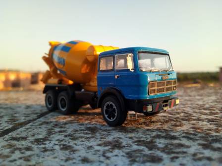

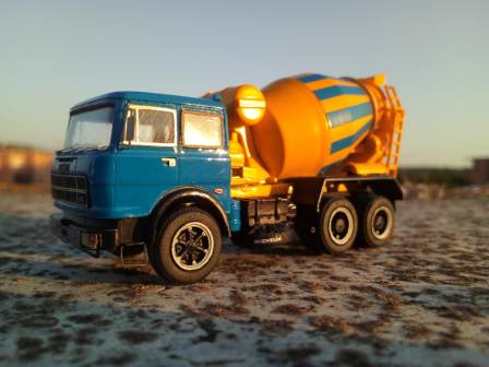

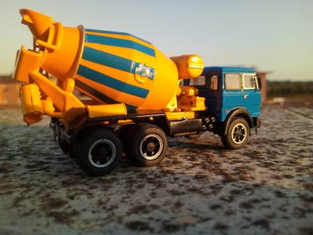

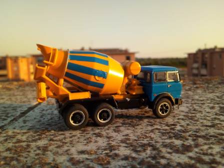

Presento anche su queste pagine, che da sempre mi ospitano, il nostro nuovo modello : Fiat 300 allestimento betoniera.
Telaio e betoniera è un kit della Kibri, la cabina è di produzione Tommasoner Art stampata dietro nostre specifiche e i trilex sono di nostra produzione (mozzi con riduttori) completati da copertoni in gomma vera.
La cabina ha vetri a filo in acetato, tergi, specchietti laterali, maniglie portiere, griglia frontale, logo Fiat e fanaleria in fotoincisione.
Montati anche i predellini aggiuntivi di salita sempre in fotoincisione.
Per info scrivete un messaggio privato oppure una mail a nonomologati@tiscali.it
Grazie, saluti.
Marco
