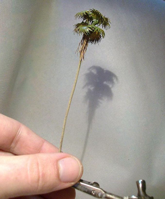

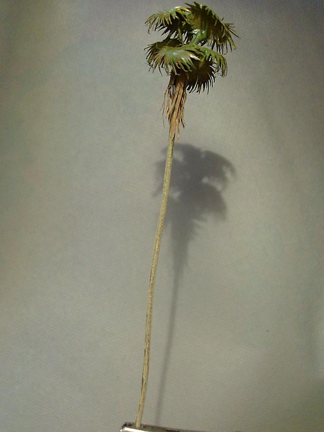

Complimenti Gianni.Sempre ottimi i tuoi lavori.Io mi sto divertendo a fare palme in scala N :wink:
_________________
IL MIO BLOG: http://fermodellismo.over-blog.net/
HPIM0662.JPG [ 70.8 KiB | Osservato 3174 volte ]
HPIM0659.JPG [ 46.58 KiB | Osservato 3174 volte ]
