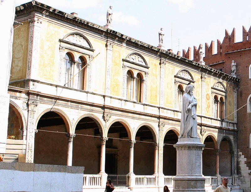

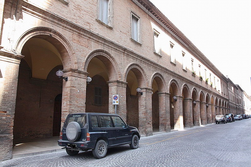

I tiranti metallici si trovano, o non si trovano, in molti casi, anche diversi tra loro.
Urbino-2009-07-31 11-44-45.jpg [ 227.95 KiB | Osservato 2818 volte ]
Verona-2004-08-13 11-09-24.jpg [ 205.78 KiB | Osservato 2829 volte ]

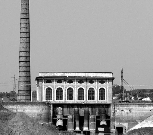

Visto che sto per terminare gli edifici dei due moduli, vorrei iniziare ad occuparmi di quelli del terzo.
Dovrebbe contenere un canale e mi piacerebbe riprodurre anche un impianto come questo, o più o meno simile.
Mi pare si chiami idrovora e serva al controllo del livello delle acque del canale: mi sbaglio?
Qualcuno conosce un luogo dove trovarne uno per foto varie e misure, anche ad occhio, che sia a distanza di cammino da una stazione?
Grazie.
idrovora1.jpg [ 69.13 KiB | Osservato 2686 volte ]

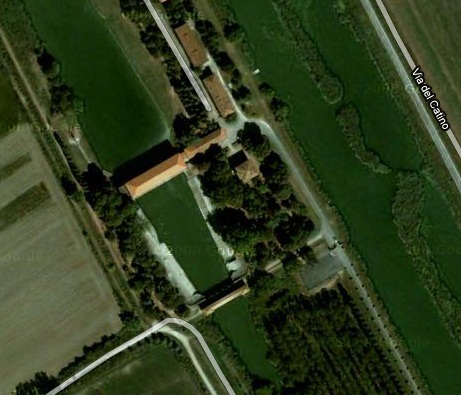

MessaggioInviato: lunedì 31 gennaio 2011, 20:46
Messaggi: 1197
Cerchi una cosa simile a questa?
http://www.tuttocitta.it/tcol/mappe/arg ... &me=0&ae=0
Visualizza la foto aerea e segui il canale, vedrai lo sbarramento su di esso.
Ok il link è un pò lungo ma si tratta di contrada Saiarino sull'omonima strada ed è un frazione di Argenta in provincia di Ferrara, con stazione ferroviaria ma non sò dirti di che linea si tratta, non ho approfondito.
Qui sotto trovi una foto del sito:
http://www.flickr.com/photos/52485003@N00/2306634493
e addirittura ti posto un sito dove puoi vedere le foto di un plastico sulla bonifica renana, scorri la pagina verso il basso....
http://www.tdmodel.com/fotogallery%20new.htm
.....di più nin'zò!!!
Cesare
