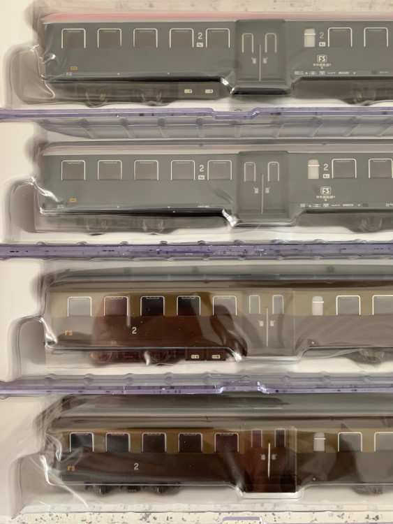

Alla HRR avevano scarsità di casse delle batterie.... P.S.non sono vaganti per la scatola.
IMG_8223.JPG [ 118.82 KiB | Osservato 5113 volte ]

Le Corbellini dell'ultima sfornata in foto sono corrette così, con quelle casse di batterie.
Non una di più, non una di meno
Quindi dello stesso tipo di carrozza , dal lato ritirata ,una monta le casse e l'altra no?
MessaggioInviato: giovedì 16 gennaio 2020, 17:05
Messaggi: 1780
Dal lato della ritirata non ci sono le casse delle batterie ma il cassone del riscaldamento elettrico se la Corbellini è dotata di REC .
Se ha solo il riscaldamento a vapore è giusto che non ci sia niente .
Le batterie sono dall' altro lato .
Giancarlo
MessaggioInviato: giovedì 16 gennaio 2020, 17:15
Iscritto il: mercoledì 25 gennaio 2006, 13:11
Messaggi: 324
Località: Savona
Giancarlo
Perfetto,però una corbellini in grigio ardesia ,numerazione UIC, con solo riscaldamento a vapore...mah....tutto è possibile
MessaggioInviato: giovedì 16 gennaio 2020, 17:31
Messaggi: 1780
Controlla se nel rettangolo giallo sulla fiancata sinistra il quarto carattere è una V ( indica il riscaldamento a vapore ) e se nella numerazione UIC la 7^ e 8^ cifra sono 20 21 22 23 24 o 25
Giancarlo
Giancarlo
In realtà sono esistite: parlando tempo addietro con l'ing. Mingari, ho appurato che il lotto di carrozze Bz 34.700-732 non hanno mai ricevuto il REC e sono rimaste sino alla loro alienazione con il solo riscaldamento a vapore.
Tra l'altro al momento del passaggio alla marcatura UIC, il gruppo era ridotto a 25 unità e non tutte ebbero la modifica della marcatura. La numerazione UIC più alta è stata 50 83 29-20 024. Il codice alfanumerico CCR nel riquadro giallo è sempre rimasto B15V.
Alex
Giancarlo
Sì. E' come dici tu. Però trovo un po' incongruo , se pur corretto, aver fatto le terza classe ante 1956 entrambe con REC e quelle più moderne senza.
