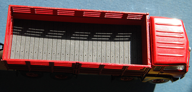

Ho acquistato anch'io il bel 690 di Brekina, ma, la vista dei pianali di motrice e rimorchio, in plastica liscia e verniciati del colore del mezzo non mi ha mai convinto.
E non sempre il bestione circolava con un carico completo.

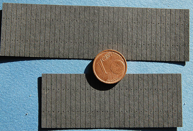

Così mi sono disegnato dei pianali ad assi di legno che ho provveduto a far incidere e tagliare laser su cartoncino da 0,3 mm.
Sono ovviamente ancora da decorare. Questo il risultato:

Bello, con il tavolato così diventa decisamente più realistico.

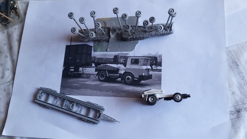

Tiro su con questo mio lavoretto in corso di italianizzazione di un vecchissimo (40/50 anni … ) carrello stradale per trasporto carri ferroviari della Wiking naturalmente tedesco che anche se costituito da un unico pezzo corrispondeva all' originale con le pretese del tempo .

Smontate le ruote e clonate (saranno sedici , otto interne e otto esterne ,invece di dodici ) eliminate le fiancate e ricostruite con la classica forma a V con la parte inferiore orizzontale tipica dei carrelli FS di seconda serie costruiti alla fine degli anni '30 e usati fino ai '70 , ricostruite le guide delle rotaie che sono state abbassate (non ci sono più i bordini da due mm. ma la larghezza delle ruote è sempre fuoriscala ) aggiunti i tiranti esterni dello sterzo , i cilindri dei freni pneumatici , alcuni particolari ancora mancano , ma son tutti realizzati con scarti vari , materozze e plasticard .
La motrice che non ho più (ma non l'avrei usata ) doveva essere la classica Breda 32 o 40 ma mi sono bloccato sulle ruote (ma ci stò studiando ) ed ho ripiegato su un Same car 4X4 Elefante , che sto costruendo sempre con scarti e plasticard (troppo facile e dispendioso modificare il Fiat Brechina …
Al momento lo stato dei lavori è questo
20200113_111243.jpg [ 107.94 KiB | Osservato 5035 volte ]
Mi rifarò sentire con l' avanzamento dei lavori
Giancarlo
