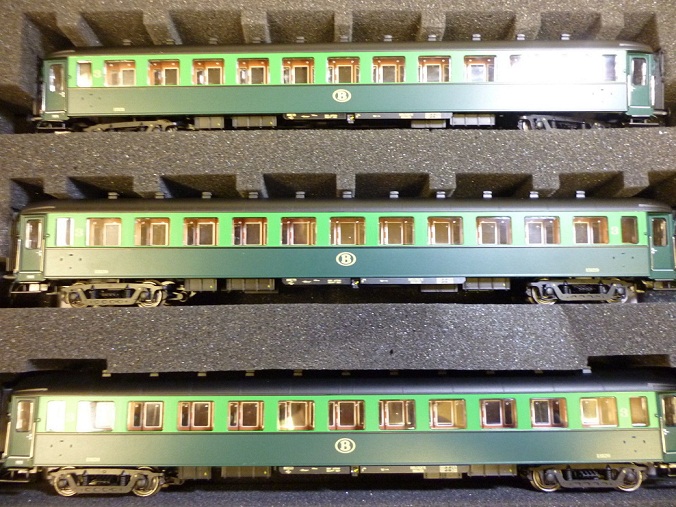

gironzolando ho visto queste belle carrozze SNCB di LS Models (art. No. 42108) :
LSm belge i2.jpg [ 161.72 KiB | Osservato 9807 volte ]
Qualcuno può dirmi se erano RIC e come si piazzano temporalmente rispetto al set simile in livrea tutta in verde?

Ciao. Sebastiano. Dovrebbero essere ambientabili nel regime tre classi in epoca III, dal 1951-52 al 1956. Le carrozze in livrea tutta verde con tetto nero dovrebbero essere invece in regime due classi, dal 1956 al 1960, con finestrini stato d'origine. Per il RIC ho provato a girare in internet ma non ci sono per ora fotografie dei particolari delle marcature. Un saluto. Stefano.

Per Sebastiano, ho recuperato da un sito belga la descrizione che segue:
La voiture I2
Suite aux destructions massives engendrées par la seconde guerre mondiale
sur le parc belge, la SNCB avait commandé à RAGHENO une
nouvelle série de voitures aptes au trafic international et dénommées
I2 : ces voitures furent mises en service en 1951-52.
De conception presque identique aux anciennes voitures I1, elles se distinguaient par
un allègement de poids assez important, du à une utilisation
de matériaux plus légers et à une nouvelle étude
de toutes les parties constitutives de la voiture.
Alors que les I1 affichaient une tare de 45t à 48t, celles des I2 a été
ramenée à 30t.
Il est à noter également que ce fut la première voiture
ou l'amiante ne fut plus utilisée pour l'isolation acoustique et
thermique, ayant déjà constaté à l'époque
que cet isolant non seulement prenait l'eau et se détachait souvent,
mais était très nocif pour la santé des travailleurs
: il fut remplacé par l'ouate de verre ou l'isoflex.
Les I2 peuvent très facilement être discernées des I1 par
l'ouverture des portes qui s'effectuait vers l'intérieur de la
voiture et par la présence sur les voitures modernisées
d'un encadrement aluminium des baies vitrées.
En 1983, la première voiture I2, la voiture 11904, fut mise hors service
suite au dégâts causés par un accident aux alentours
d'Aix-la-Chapelle. Elle fut suivie en 1985 par deux autres voitures (12102
et 12165), également victimes d'accidents, dont un en Pologne (12165).
En 1985 le parc actif des voitures I2 compte encore 47 voitures dont 10
HV Buffets et une Resto.
Ce n'est qu'en 1991 que les dernières voitures du type I2 ont été
réformées après une quarantaine d'années de
bons et loyaux services.
Composition du parc I2 à la livraison
Voitures n°
10121 à 10158 type A2B6
(2 compartiments de 1ére classe et 6 compartiments 2ième
classe)
Voitures n°
13121 à 13132 type C11 (3ième classe
à 11compartiments)
Livrées
A la livraison,
en 1950 et 51, la livrée typique des chemins de fer belges était
la livrée bicolore ; vert d'eau pour le dessus et vert foncé
sur le bas des long-pans, les deux tons de vert étant séparés
par une ceinture de couleur noire, les porte étant complètement
vert foncé.
A partir de 1955,
toutes les voiture de la SNCB ont été repeintes progressivement
en vert foncé uniforme. Toutes les voitures I2, exception faites
des voitures buffets et de la resto Railtour termineront leur carrière
dans cette livrée, elles n'endosseront jamais la livrée
bordeaux avec bandeau blanc qui fut appliquées à partir
du milieu des années 70.
Ce sera également
en 1955 qu'apparut, pour faciliter la distinction des 1ère et
2ième classes, la fine ligne jaune au dessus des compartiments
de première, ligne qui est toujours utilisée de nos jours.
Voiture de première classe munie du bandeau jaune
1ère classe (Photo
P. Auguste)
Modifications
En 1956 les voitures A2B6 seront
transformées en HV A8 et re-numérotées
en 1957 dans la série 11101 à 11138, au même moment
les voitures C11 seront transformées en
B11 et reçurent un numéro entre
12101 à 12112.
La période 1956 à 1958 fut mise à profit pour remplacer
les bogies de type Pennsylvania se trouvant en dessous des voitures
I2 par des bogies de type Schlieren aptes à une vitesse de 150
km/h.
L'année 1964 vit le remplacement des fenêtres à coulisse (la fenêtre
entière était escamotable) montées à l'origine
par des fenêtres à cadre en aluminium dont la seule moitié
supérieure était mobile.
Voiture I2 B8 ex A8 avec cadres de fenêtres en aluminium (Photo
A. Jennes)
En 1969 la numérotation UIC vit le jour et les voitures I2 se virent
attribuerles numéros suivants :
51 88 28 80 201-8 à 51 88 28 80 226-5 pour les voitures
A8 ex A2B6
51 88 84 80 201-9 à 51 88 84 80 210-0 et 51 88 84
80 212-6 pour les voitures
buffets A4R ex A8 ex A2B6
51 88 84 80 211-8 pour la resto Railtour
51 88 21 80 201-5 à 51 88 21 80 212-2 pour les
voitures B11 ex C11
Entre 1977 et 1979 les voitures A8 10121 à 10146
(numéros d'origine) se virent déclasser en B8
et re-numérotées pour la seconde fois en
12151 à 12176 ; les voitures 10147 à 10158 transformées
entre temps en voitures buffets garderont les numéros attribués
lors de cette transformation, c'est à dire 11901 à 11912.
Trattandosi carrozze della serie I (International), dovrebbero essere atte al servizio internazionale.
Ciao. Stefano

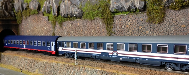

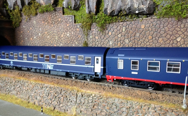

Buongiorno a tutti, ho appena acquistato il set 55103 ACME con le due vetture cuccette e la letti MU, e l'art. HR4009, con la carrozza letti tipo T2 livrea TEN.
I modelli, sia ACME che Hornby, mi sembrano ben fatti, inoltre la carrozza letti MU ACME, in questa livrea è importante per chi come me vuole riprodurre convogli "notte" SNCB recenti.
Un quesito per chi è più esperto di me, la carrozza T2 in livrea TEN, ha mai viaggiato affiancata alla MU in livrea blu e rossa?
Inoltre, sapete se Rivarossi ha intenzione di riprodurre la T2 in livrea Blue e rossa? [/attachment]
IMG_0189 (640x395).jpg [ 237.45 KiB | Osservato 9446 volte ]
IMG_0184 (640x254).jpg [ 155.5 KiB | Osservato 9446 volte ]
 Oggetto del messaggio: Re: Belgio: SNCB/NMBS
MessaggioInviato: mercoledì 15 aprile 2015, 15:02
Messaggi: 659
Hai ragione ma la t2 new look e' difficilissima da trovare, mi auguro che venga riproposta. Ti ringrazio delle informazioni che mi hai dato.
MessaggioInviato: mercoledì 15 aprile 2015, 17:06
Messaggi: 3364
occhio che la livrea new look e la livrea ten possono coesistere ma il pool TEN è cessato intorno al 95 ed è difficile che il logo TEN sia arrivato alla fine degli anni 90 ...
per fare correttamente la T2 new look, Rivarossi dovrebbe accecare un finestrino al modello
MessaggioInviato: mercoledì 15 aprile 2015, 18:21
Messaggi: 659
Scusa Luigi, ma non ho ben capito, seppure per poco, ipoteticamente le due carrozze potrebbero aver girato insieme, oppure Sarebbe meglio "oscurare" la scritte TEN? magari trainate da una vecchia loco serie 16.
MessaggioInviato: mercoledì 15 aprile 2015, 20:03
Messaggi: 664
Ciao a tutti, avendole prese un'infinità di volte (fino a quando non vennero soppressi i collegamenti Belgio-Italia nel dicembre 2004), ho sempre cercato di reperire queste vetture per riprodurre i treni notturni belgi, riuscendo qualche tempo fa a comprarmi tra l'altro una WL dal telaio rosso. Ma rispetto a questa (Rivarossi art. 5656, n. 4744 / 61 88 72-71 314-3 SNCB MU blu telaio rosso, non carenata, carrelli Y24 (collaborazione LS Models)) questa WL di nuova consegna da parte di ACME in cosa differisce? Carrelli diversi? Maggiori dettagli?
Grazie a chi potrà fornire delle informazioni in merito
Edelweiss
