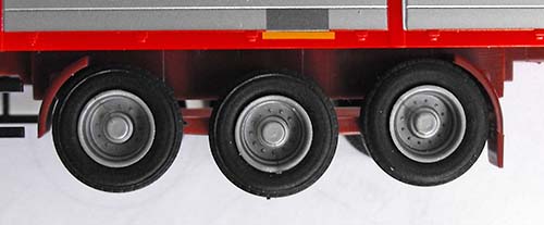

Ciao!

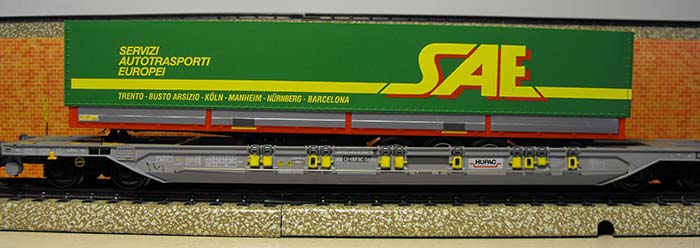

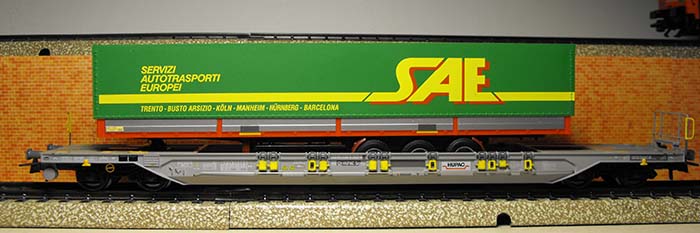

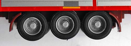

Un lavoretto che ho fatto per migliorare la posizione dei trailers sui carri tasca di Kombimodell, in modo che stiano ben bassi sulle sponde e non "per aria" in modo poco realistico. E' un'idea che mi ha fatto venire l'amico nonomologati discutendo del fatto che sui treni i camion viaggiano con le sospensioni scariche, quindi molto bassi sulle ruote.
Si tratta di modifiche in linea di massima reversibili, e consistono principalmente nel togliere gli assali del rimorchio, sfilare le ruote, e fissarle più in alto possibile con della gommina adesiva tipo Patafix. In genere bisogna anche rimuovere gli accessori posteriori come le ruote di scorta, il paraurti, e tagliare i paraspruzzi. Con i Kombimodell non dovrebbe essere necessario togliere i parabiciclette laterali, ma se toccano da qualche parte di possono rimuovere o tagliarne un pezzetto.
Ecco qualche foto:
effetto prima della modifica:
prima.jpg [ 53.82 KiB | Osservato 5224 volte ]
Le ruote del modello prima della modifica: si vede la grande distanza del cassone
ruote prima.jpg [ 35.46 KiB | Osservato 5224 volte ]
Ruote dopo la modifica, ben accostate al cassone:
ruote dopo.jpg [ 33.22 KiB | Osservato 5224 volte ]
effetto dopo la modifica:
dopo.jpg [ 54.85 KiB | Osservato 5224 volte ]

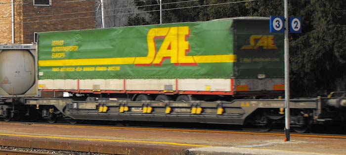

Confronto con un carro reale (è un T4.2, leggermente diverso dal T4.1 Kombimodell, ma rende l'idea):
reale.jpg [ 57.68 KiB | Osservato 5224 volte ]

Ciao Alessio,
bella la tua chiatta!
Per i RoLa, anche loro vanno con le sospensioni scariche, anche perché, come mi ha fatto notare un amico su un altro forum, serve a non far oscillare l'autoveicolo! Credo si debba abbassare anche il trattore : su questo ne sa di più nonomologati, se legge questo topic può risponderti.
Ho notato anche un ulteriore vantaggio nell'attaccare le ruote al telaio del trailer, per i carri Kombimodell: gli assali originali del trailer tengono le ruote troppo larghe e addirittura poggiano sulla parte inclinata ai lati della tasca senza neppure arrivare al fondo! Quindi oltre alle ruote alte c'è anche questa posizione sbagliata che tiene il cassone più su sul carro. Invece con le ruote basse e strette l'effetto è proprio come nella realtà.

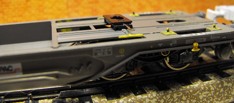

Ciao a tutti

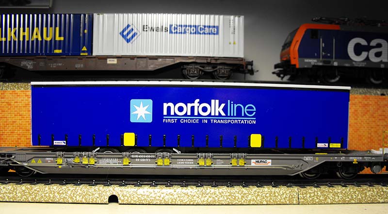

Faccio una seconda puntata sul carico dei trailers sui carri tasca.
A voste si vedono carri con i trailers che da carichi sono orizzontali, invece che leggermente inclinati come il SAE della puntata precedente.
Anche questa situazione si può riprodurre, con i T4 di Kombimodell, come questo:
DSCF9160.JPG [ 86.02 KiB | Osservato 5114 volte ]
Oltre alle modifiche agli assali del rimorchio, eliminazione di parti, comprese questa volta le "gambette" che tengono in piedi il trailer quando è a terra senza motrice (se no toccherebbero sul fondo del carro), bisogna utilizzare la selletta in versione BASSA : Kombimodell fornisce i pezzi per montare la selletta sia estesa, che ribassata, così
DSCF9162.JPG [ 58.44 KiB | Osservato 5114 volte ]

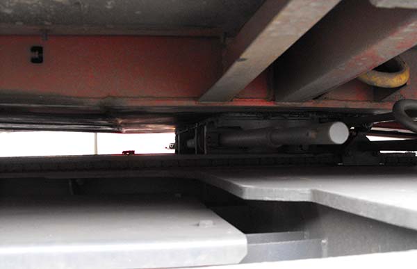

Questa è la foto di un originale caricato con selletta in posizione bassa:
SELLETTA BASSA.jpg [ 37.86 KiB | Osservato 5114 volte ]

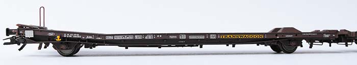

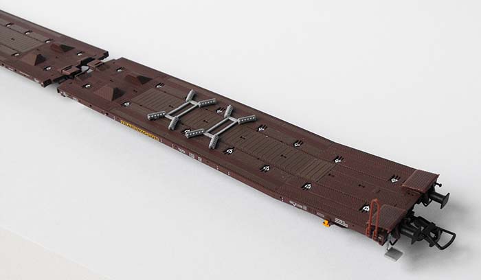

Finalmente sono arrivati i portafurgoni Laads 800B Transwaggon da Hobbytrade.
Ecco alcune foto:
sporcato-700.jpg [ 37.99 KiB | Osservato 5070 volte ]
lato_700.jpg [ 26.68 KiB | Osservato 5070 volte ]
e link a foto più grandi:
dettaglio testate:
http://www.flickr.com/photos/60221955@N05/5535407195/
sottocassa:
http://www.flickr.com/photos/60221955@N05/5535985540/
Molto ben riprodotta la snellezza del carro, con profili laterali sottili e dettagliati. Le scritte sono buone, quelle più piccole sono un po' impastate.
Il modello ha telaio in pressofusione di metallo e sovrastruttura in stampo di materiale plastico.
Gli assi sono portati da telaietti girevoli per la migliore inscrizione in curva, con supporto centrale e un sistema di contrasto sull'asse per impedire lo spostamento laterale; scorrevolezza non eccezionale ma non dà problemi nella circolazione.

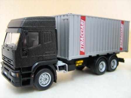

Ciao amici.
Belle e realistiche le modifiche apportate ai semirimorchi dall'amico Fulvio.
Complimenti a Madalex per la realizzazione.
Atmosfera ricreata perfettamente. Mi sembra di sentire quella puzz... odore di nafta mista ad acqua sporca e limacciosa tipicamente fluviale. Oppure anche le zone di scarico dei porti. Mi viene in mente l'aria di Civitavecchia.... Bei ricordi, con una E626 che lentamente procedeva in banchina con a lato i ruderi della darsena romana....
Ma torniamo ai nostri treni intermodali:
confermo che anche le motrici "viaggiano" a sospensioni scariche.
Non tanto per una questione di stabilità. Il tir già sta dentro una "vasca" e abbassando le sospensioni si abbassa il baricentro, quanto per una questione di sagoma limite in altezza.
E' questo uno dei punti deboli di questo sistema di trasporto intermodale.
Perdita di tempo nella fase di scarico, che nel trasporto su strada equivale a oro, per ricaricare l'aria.
Peso trasportato (guadagno) pari o leggermente superiore al peso "morto" dei trattori.
Ecco perchè si sta preferendo il trasporto di container o rimorchi a tutto vantaggio del peso trasportato (guadagno)
Inoltre, quando aggiuntivate le motrici, ricordate di montare gli specchi laterali (sempre con vinavil) in posizione chiusa.
Infatti è compito dell'autista del mezzo assicurarsi che non ci siano elementi del proprio mezzo che possono uscire dalla sagoma limite, come specchi laterali e antenne.
Ultima cosa. Ricordatevi sempre di fornire al vostro autista "Preiseriano" due panini e una bottiglia d'acqua.
Saluti, Marco.
PS : Tutte queste informazioni si trovano sul sito di Fulvio e nei vari link.
Vere e proprie miniere d'informazioni, curiosità e foto.
Per Madalex : sul piazzale ho visto dei container Stracciari. Li vengo a prendere .... :D
Commento file: Iveco Eurotech Stracciari
Iveco-Eurotech-Stracciari-1.JPG [ 50.47 KiB | Osservato 4970 volte ]
