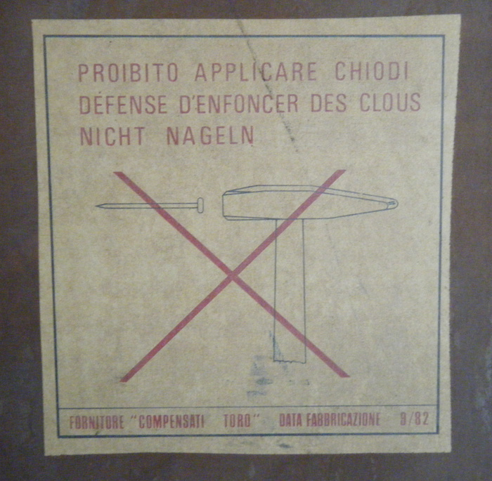

MessaggioInviato: domenica 7 novembre 2021, 20:49
Messaggi: 2196
Ciao!
Anche i carri Gabs (a carrelli) avevano le pareti di compensato.
Qui un adesivo monitorio applicato all'interno di uno di essi:
31 83 181 3 061-0 Gabs 2017 Parco Roja (4).jpg [ 200.05 KiB | Osservato 4122 volte ]
