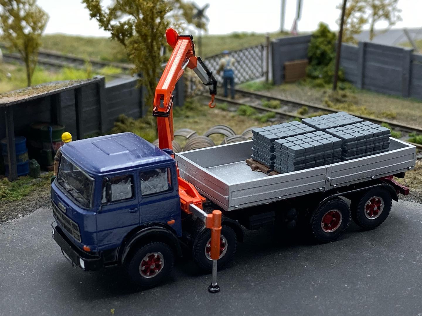

Ciao a tutti,
grandi lavori con il mio bel 180 nel famoso " diorama da cartolina ".
TAModels_180_cabina_blu_con_gru.jpg [ 185.36 KiB | Osservato 5546 volte ]

Gran bel lavoro, complimenti.
Presumo, ma potrei sbagliare, che anche il cassone sia realizzato in stampa 3D, o comunque che da un campione in stampa 3D si sia partiti per la prototipazione; da qui la domanda/richiesta:
Sarebbe possibile realizzare le costolature delle sponde dal lato inerno? Data l'esigua differenza di spessore delle costolature, non dovrebbero esserci problemi con i sottosquadra anche nel caso di estrazione del pezzo da stampi in gomma per pezzi in resina.
Pensaci.
Mauro.

Ciao Mauro,
ti confermo che il cassone è stato progettato in 3d e successivamente stampato appunto con stampante 3d. La scelta di non fare le costine interne è soprattutto dovuta al modello di stampante utilizzata, perchè se le pareti delle sponde vengono sagomate, e quindi abbassato ancora lo spessore rischiamo che il prototipo esca deformato, diversamente se decidi di ingrossarle, il risultato sembrerebbe molto grossolano. Sostanzialmente è un compromesso che ti permette di avere una bella finitura esterna, una minore probabilità di deformazione/indebolimento a scapito del dettaglio interno.
Dovrei essermi spiegato abbastanza bene spero :D

Chiarissimo.
Grazie per le precisazioni.

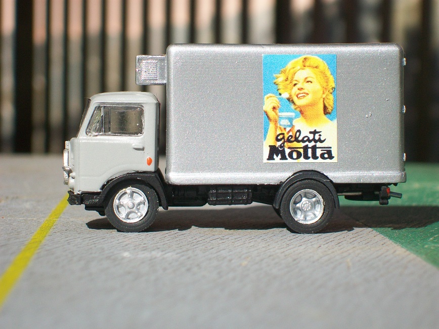

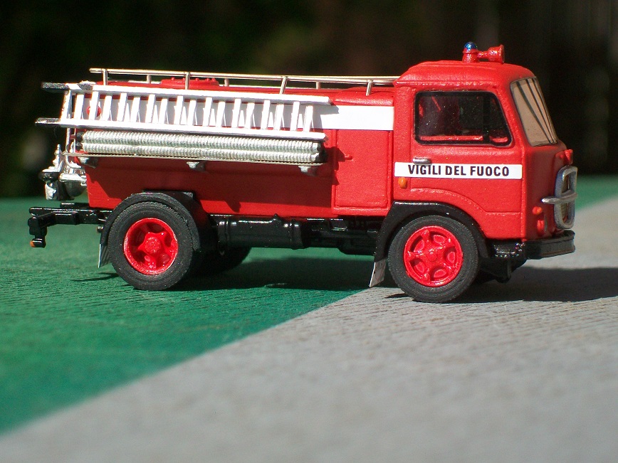

Buon pomeriggio a tutti.
Tiriamo un po' su la pagina, vah.....
Mi sono dilettato a sostituire le ruote dei FIAT 650 prodotti da Garage87 con ruote decisamente più rispondenti al vero rispetto alle originali, che sinceramente non digerivo. Oltretutto erano in contrasto notevole con la qualità del resto del modello, soprattutto sul Vigili del Fuoco.
Le raggiere ed i copertoni sono stati disegnati in 3D e stampati da azienda professionale del settore.
Verniciati con una mano di primer e poi a bomboletta. La verniciatura di quelle rosse mi è riuscita "grassa", ho esagerato con le passate, mentre quelle argento sono venute meglio.
Data la differenza di diametro tra gli assi originali e quelli nuovi, dovrò inserire uno spessorino per staccare le ruote dai parafanghi. Ora gli assi sono solo appoggiati.
Prossimo step, le fotoincisioni per le cornici dei finestrini.
Buon week end a tutti.
Guido

Guido, i cerchi sono bellissimi!! A riguardo dei camion, io sono rimasto piuttosto deluso dal Motta!!! Un pò impastato, verniciato così così.
Sinceramente non me la sono sentita di comperare i Vigili del fuoco o il carro attrezzi, le cui scritte sembrano essere stampate su carte invece di essere una decals, come anche il Motta!!
Stefano

Ciao Stefano.
In effetti le scritte del Vigili del Fuoco sembrano più adesivi che decals. Ma non ho resistito..... E' sicuramente verniciato meglio del Motta.
Sono convinto che, nonostante il prezzo, mettendoci su le mani possa uscire qualcosa di più che accettabile.
Il carro attrezzi non mi piace, non ne ho mai viste foto in giro, mi dà impressione di una roba di fantasia. Ma è solo una mia impressione.

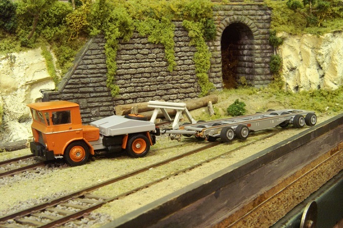

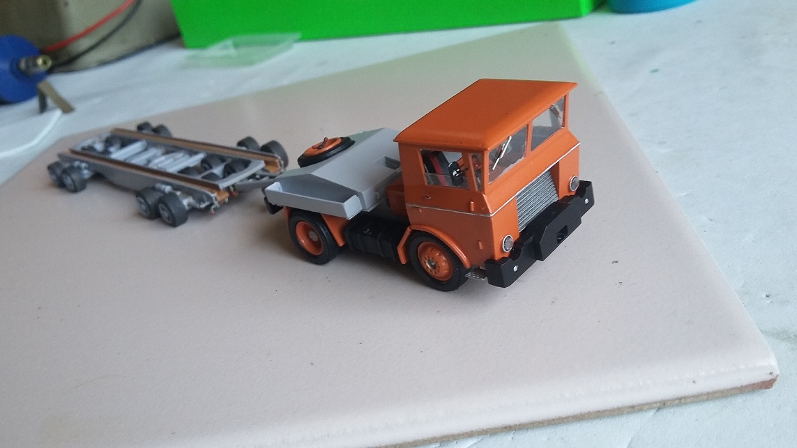

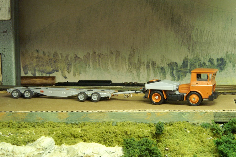

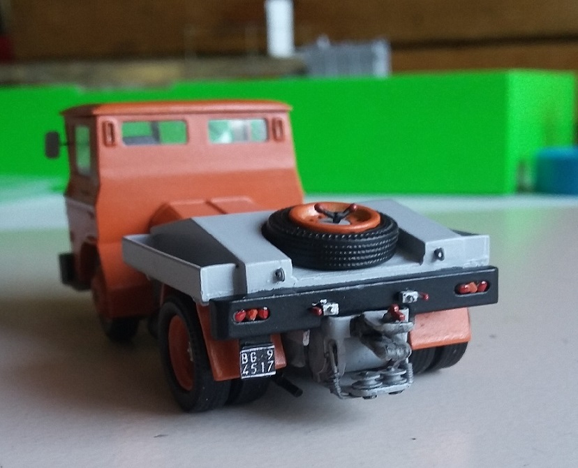

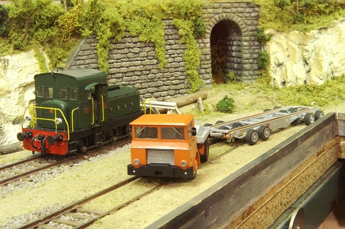

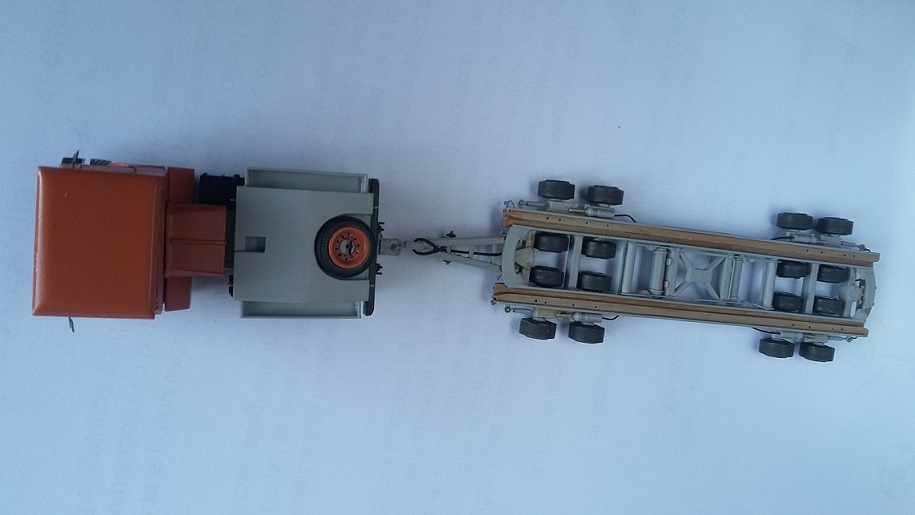

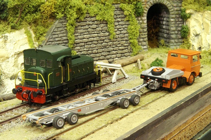

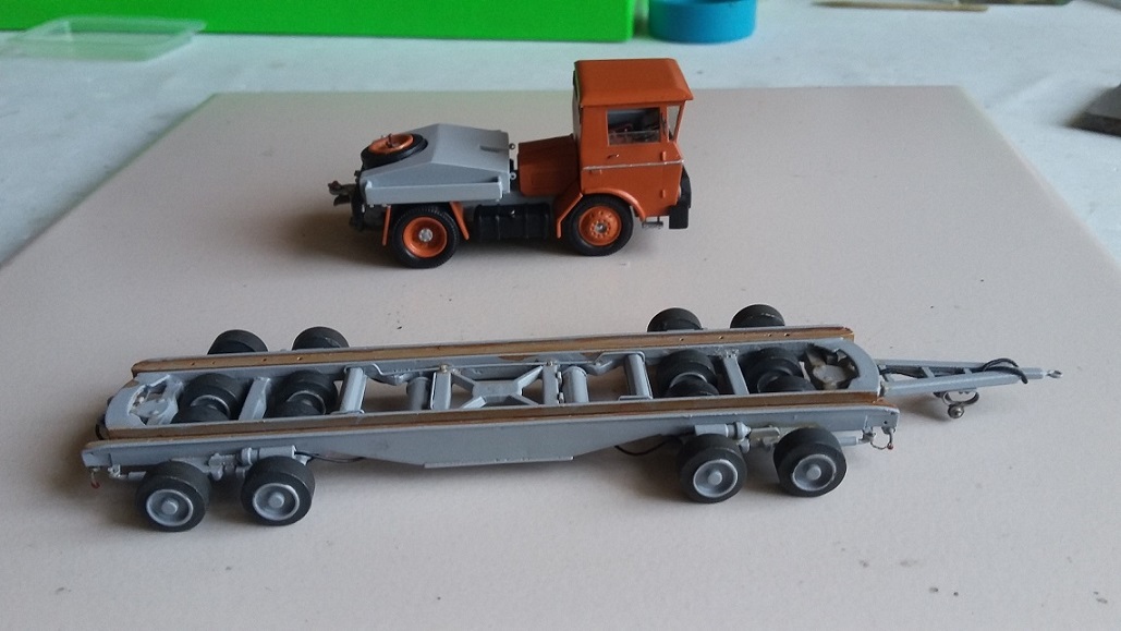

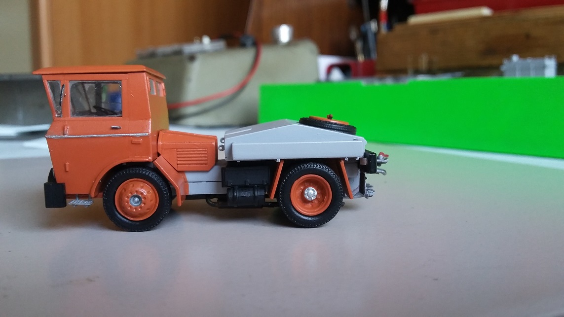

Ciao a tutti
a pagina 280 di questa discussione ho iniziato il lavoro di modifica e italianizzazione sul cinquantennale coccodrillo tedesco Wiking e sulla costruzione del trattore zavorrato Elefante della Same (modello poco noto ) che lo traina , ora sono arrivato alla fine , bello o brutto me lo fo piacere con tutti i suoi difetti ...a voi un po di foto
20200508_121620.jpg [ 98.75 KiB | Osservato 4779 volte ]
20200508_183634.jpg [ 136.8 KiB | Osservato 4779 volte ]
20200508_190622.jpg [ 149.14 KiB | Osservato 4779 volte ]
20200508_184448.jpg [ 167.01 KiB | Osservato 4779 volte ]
20200508_184259.jpg [ 144.14 KiB | Osservato 4779 volte ]
All' autista Preiser avevo detto che c'era da manovrare nello stretto sul mio plasticonzolo .. ed infatti dopo mi ha detto che i tornanti delle cave di Carrara al confronto sono autostrade …
PICT2987.JPG [ 196.95 KiB | Osservato 4779 volte ]
PICT2989.JPG [ 199.11 KiB | Osservato 4779 volte ]
PICT2991.JPG [ 203.73 KiB | Osservato 4779 volte ]
PICT2993.JPG [ 190.96 KiB | Osservato 4779 volte ]
ora si torna a lavorare sui treni , anche se non li ho mai lasciati , alternandoli a questo nei momenti di stanca …
Giancarlo

sti Ca..i! Favoloso.
Complimenti.
