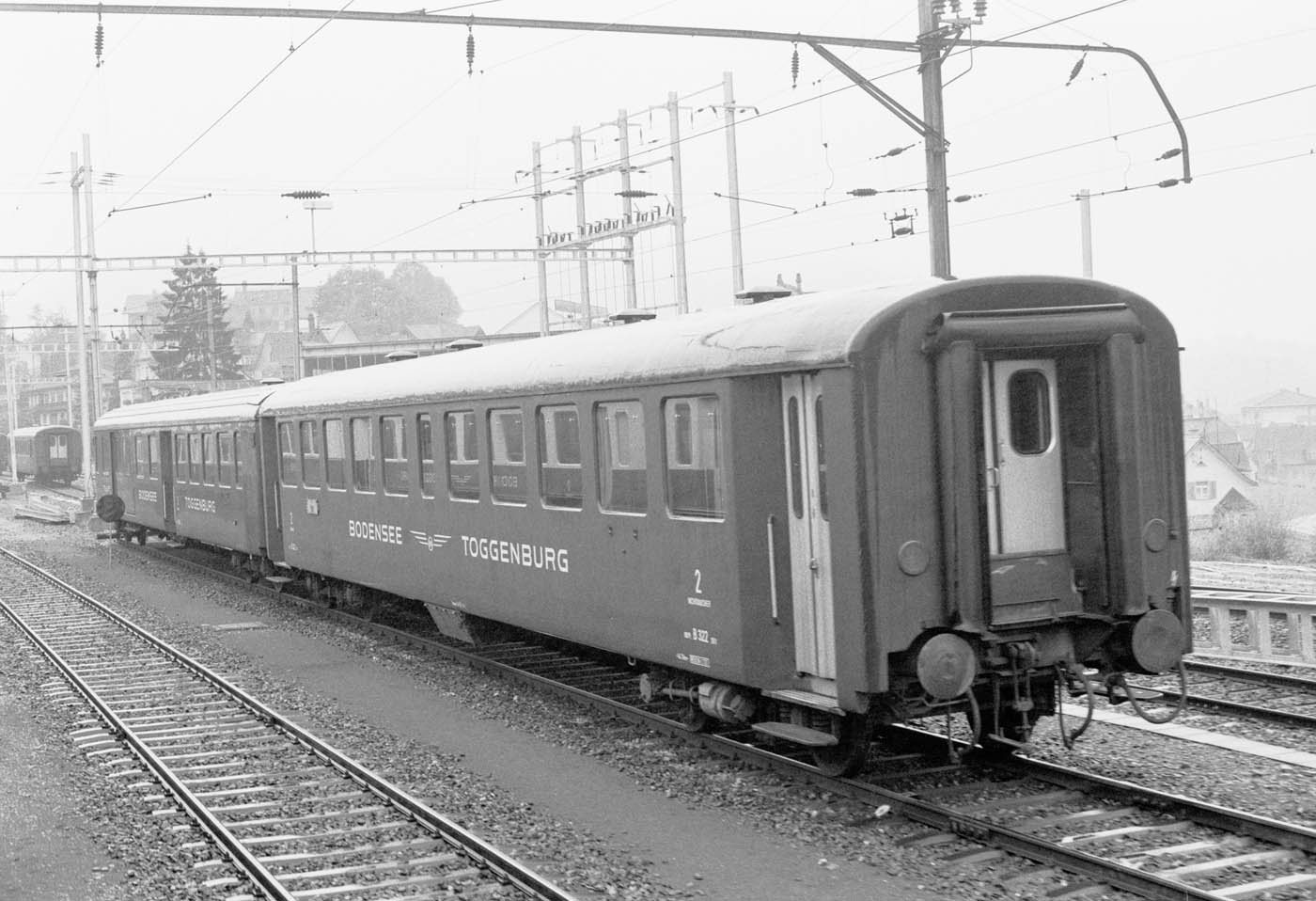

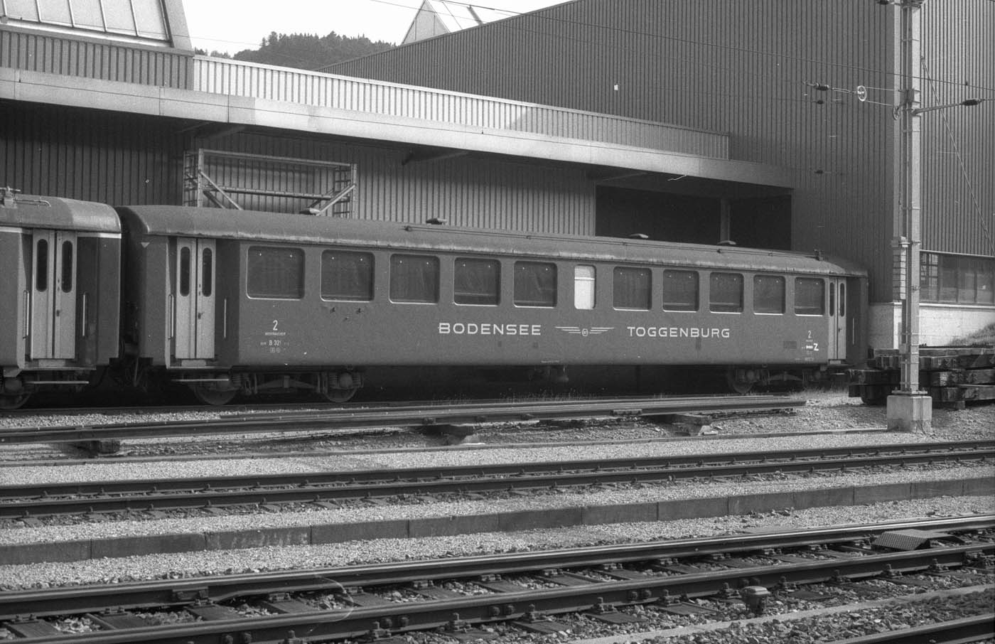

Buongiorno girando in rete ho trovato delle carrozze svizzere che non conoscevo
16M-002.jpg [ 215.04 KiB | Osservato 2537 volte ]
04I-023A-322.jpg [ 199.56 KiB | Osservato 2537 volte ]
chi ne sa qualcosa di piu ?
tipo lunghezza ecc
grazie a tutti
Tiziano
MessaggioInviato: sabato 13 aprile 2024, 20:43
Messaggi: 6887
Una variante della EW I per una ferrovia privata?
Come impostazione ricorda le versioni a scartamento ridotto (vestiboli sullo sbalzo al posto delle ritirate).
MessaggioInviato: sabato 13 aprile 2024, 20:58
Messaggi: 800
Non e' una variante delle Ew I sono carrozze in acciaio leggere

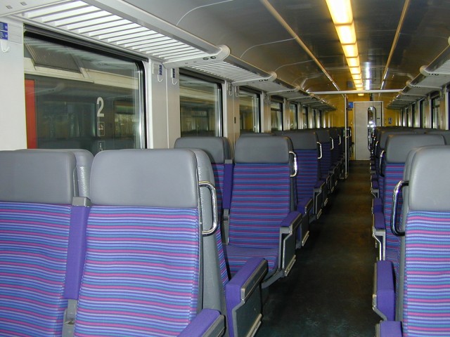

Carissimi appassionati fermodellisti...
sistemata la prima serie di carrozze svizzere ora tocca a quelle del treno Basilea Nizza.
.Livrea EC bigrigio Bpm 61 85 20-90 213-0 tanto per fare un esempio. .
I modelli hanno i sedili celesti nella 2a classe e rossi nella prima. Anche le carrozze salone sono divise tra fumatori e non fumatori.
anche in questo caso vale il criterio di diverso colore dei poggiatesta e poggiabraccio?
Non dimentichiamoci pavimenti, tendine, pareti. grazie infinite. Gianni
MessaggioInviato: lunedì 22 aprile 2024, 5:09
Messaggi: 1135
Località: Svizzera
le EC SBB prima del revamping:
SBB EC Bpm orig.jpg [ 79.95 KiB | Osservato 1923 volte ]
poi
https://www.trainsdepot.org/image/gallery/vehicle/251/
sebastiano
