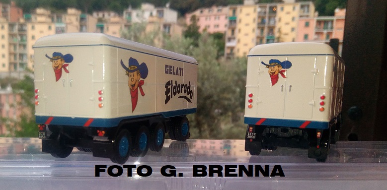

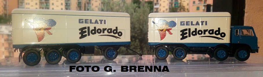

Ciao a tutti.
Una semplicissima applicazione decals su un FIAT 690 di Brekina, giusto per verificare la qualità delle decals che è la prima volta che faccio stampare dalla ditta a cui ho dato incarico di stampa.
Le scritte sono pazientemente ricostruite con programmi vettoriali mentre il ragazzotto cow boy è un'immagine presa in rete e debitamente scontornata, lavoro per il quale ringrazio gli amici Barnaba Fedi e Michele Sacco ( in rigoroso ordine alfabetico ).
I gruppi frigoriferi saranno stampati in 3D ed applicati successivamente.
Il maledetto flash del telefonino ha invaso proprio la parte più interessante della decal, magari domani, se non piove, cerco di fare foto migliori.
Ciao a tutti.
Guido.
PS: i fanalini sulle furgonature sono un pugno in un occhio, in Italia non sono mai stati applicati lì dove Brekina li ha proposti, ma non avevo voglia di toglierli come invece ho fatto su un altro esemplare in corso di modifica.

La qualità di stampa delle decals sembra ottimale.
Per il resto, ottimo lavoro come sempre :wink:
Capirai che lavoro..... ho maldestramente appiccicato un paio di decals..... :lol:
Il grosso del lavoro semmai, è la disegnazione delle scritte "GELATI" ed "ELDORADO", un paziente lavoro di ricalco al cad......

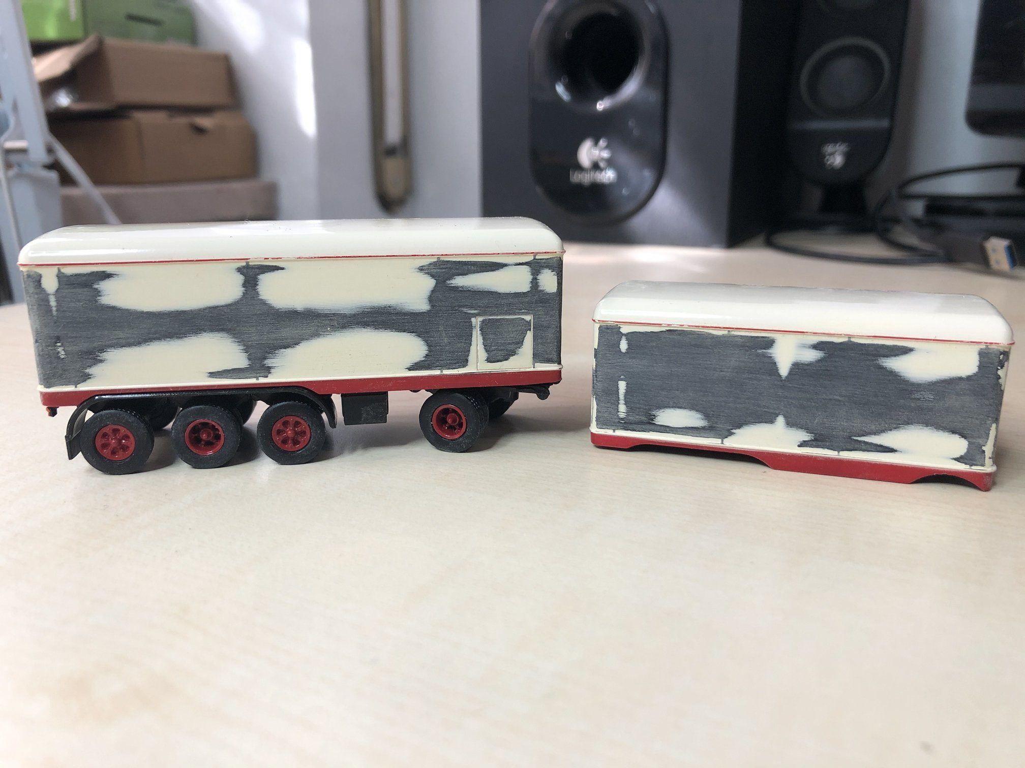

Grande Guido, quel mezzo è esistito veramente??
Io invece non ho resistito e ho tolto tutto ad eccezione della modanatura superiore e inferiore. L’elaborazione consisterà nella riverniciature della fascia carteggiata e del tetto, mantenendo la fascia rossa in basso.
Poi una coperta di decals, dovrebbe fare il resto!! È un esperimento, vediamo cosa viene fuori.

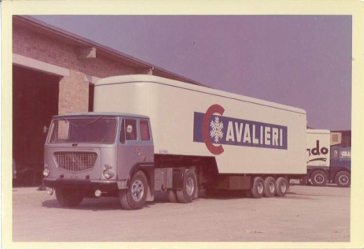

Ciao Stefano,
si, è esistito veramente, mi sono ispirato a questa foto di proprietà Plastoblok, trovata sulla loro pagina Facebook. La foto ritrae un Lancia, ma dietro fa capolino un 90 Eldorado.
Su un'altra elaborazione che sto portando a termine, questa volta un poò più approfondita, ho tolto i fanalini dietro, riverniciato i furgoni, mezza cabina, e le ruote. A proposito di ruote, ho messo su le mie Perlini al quarto asse della motrice e le mie gemelle al rimorchio. Tutte riverniciate in rosso. Ho aggiunto anche l'autista. Se sabato riesco a finire poi posto le foto. Dipende dal tempo: se piove e non posso verniciare, come da un bel pò di tempo, allora mi dedico all'applicazione delle decal ed al montaggio del mezzo.

Ciao Guido, bel lavoro con le decal, ci hai passato anche il trasparente?
Effettivamente i fanalini sul cassone sono inguardabili, avrei voluto comprarlo ma non mi ero accorto di questa cosa.
MessaggioInviato: venerdì 15 maggio 2020, 12:14
Messaggi: 1656
Ciao Aroldo,
tutto bene?
No, non ho passato nessun trasparente, proprio perchè volevo vedere la resa nuda e cruda della decal. Poi tratterò il tutto come si deve.
