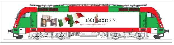

Ecco la mia 150° Anniversario
taurus 150.jpg [ 20.72 KiB | Osservato 2852 volte ]
taurus%20150.jpg [ 20.72 KiB | Osservato 3815 volte ]
Splendida ... e grazie per aver aderito all'iniziativa.
Chissà che magari qualche casa non prenda spunto dalle nostre idee
:wink:
