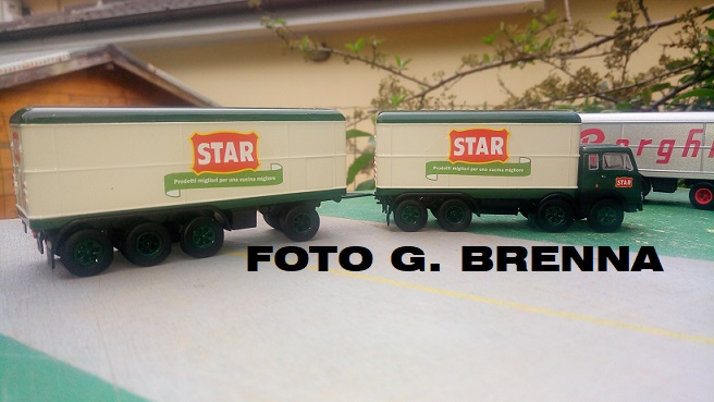

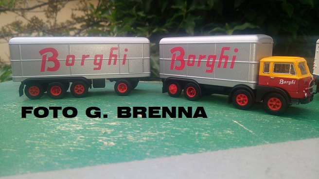

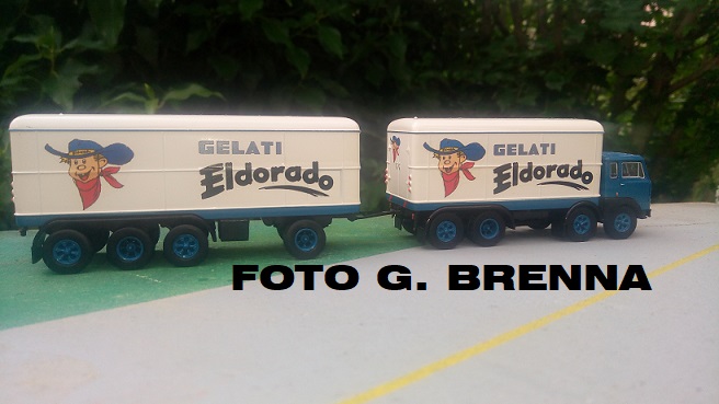

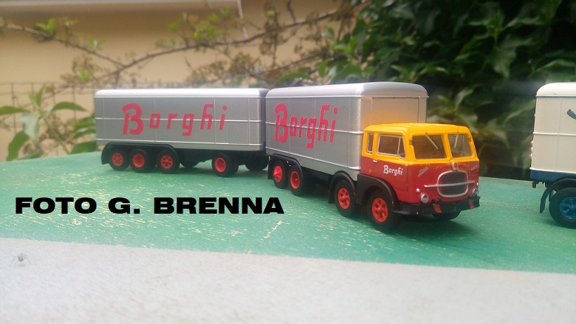

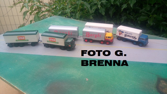

Ancora un paio di prove.
Il Borghi è quello che ha subito più modifiche rispetto all'originale:
semiverniciatura della parte alta della cabina;
asportazione dei fanalini teutonici sui furgoni;
riverniciatura integrale dei furgoni;
sostituzione delle ruote del carrello della motrice con mie ruote stampate in 3D riproducenti il carrello stretto Perlini;
sostituzione delle ruote gemelle del rimorchio con mie ruote stampate in 3D riproducenti le gemelle con mozzo piccolo da rimorchio;
riduzione della lunghezza degli assi a ruote singole del rimorchio per riprodurre assali a carreggiata stretta;
Durante lo smontaggio è giocoforza che si rompano i pernetti di connessione tra telai, pianali e furgoni. E' stata usata una colla tenacissima.
L'Eldorado l'avete già visto ieri e lo STAR è alla stessa stregua dell'Eldorado, nulla di più di una sterile applicazione di decals, tutte disegnate da me e stampate da una ditta specializzata.

Tutti molto belli, ma l'eldorado e' il piu' bello traspira di anni 60

Mi associo ai complimenti per lo Star e il Borghi; per quest'ultimo immagino sia stata abbastanza impegnativa la mascheratura della cabina.
I trilex personalizzati fanno un figurone.
Ciao Alex.
Impegnativa non più di tanto. Sono stati sufficienti cinque pezzi di nastro da carrozziere rifilato col cutter per avere il bordo netto. Un pezzo ha mascherato la parete posteriore, due pezzi le fiancate e gli ultimi due pezzi il frontale, uno per lato. Il punto critico è la zona del tappo del radiatore dove il nastro tende a sollevarsi.
Verniciato a bomboletta marca Duplicolor Platinum, giallo RAL 1028 opaco.
E' stato più impegnativo lo smontaggio...
