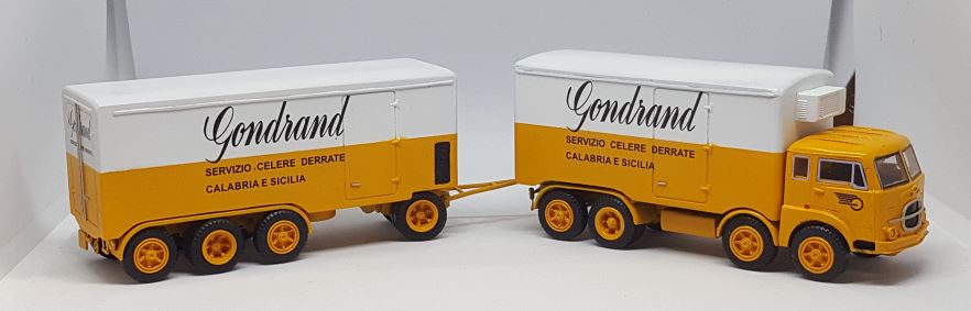

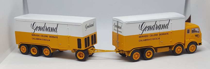

Salve a tutti
Ecco la mia versione del furgonato GONDRAND
Giuseppe

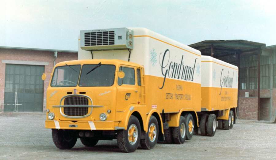

Altra foto tratta dalla rete (non ne conosco l'origine, se non corretto prego la redazione di rimuovere questo post), che mostra Il 690 Gondrand riprodotto da Brekina. La parte tecnicamente non chiara sotto il paraurti lato passeggero su questo non c'è.

Questo mi sembra abbia il rimorchio a 3 assi

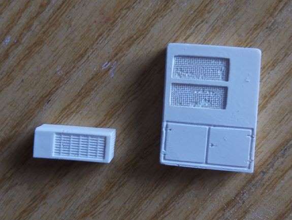

Mi eleggo ad angelo custode e metto a disposizione i gruppi compressori che utilizzo sui miei mezzi
Info in mp

1) Relativamente al "triangolo" sotto la cabina del Gondrand senza scritte, ho fatto un indagine presso un gruppo di autotrasportatori, che sono appunto del mestiere. Mi è stato detto che in parecchi casi veniva installato un compressore ausiliario, azionato o dalla presa di forza del motore, come in questo caso, con trasmissione a cinghie di cui il triangolo era il carter di protezione, oppure da un motore elettrico apposito. Tale compressore veniva azionato durante la marcia del veicolo quando i gruppi compressori principali venivano tenuti spenti. Essendo azionati da un motore a benzina, probabilmente venivano spenti in marcia per questioni di sicurezza. Il compressore ausiliario, che forniva frigorie sia alla motrice che al rimorchio, "mangiava" una bella fetta della potenza disponibile, circa 20-25 cavalli, che sui motori max.180 cavalli della massima evoluzione dei 690 non era certo poco. Un po' quello che succede sulle nostre auto quando accendiamo il condizionatore.
2) Per Bigboy60: concordo con Estevan0000. Finora di tutti i 690 usciti non ne trovi uno esatto al 100% Quelli più corretti sono le versioni cassone con sovrasponde. I fanalini sulle furgonature sono una caratteristica assolutamente teutonica, mai applicati in Italia. L'assenza dei gruppi frigo potrebbe essere giustificata sui furgonati neutri, ipotizzabili normali furgoni atti al trasporto di merci che non necessitano di temperatura controllate. Sul Gondrand, stante la presenza del fiocco di neve, dovrebbero esserci. Ma volendo è un dettaglio facilmente rimediabile. Quello che viene messo in evidenza dal Gondrand, a causa della verniciatura chiara, è che il bordo inferiore della cabina non si sposa perfettamente con il bordo superiore del parafango. Questo evidenzia un errore negli stampi, poichè la posizione della cabina è vincolata dall'incastro posteriore. Si potrebbe rimediare, eliminando conseguentemente anche lo spazio tra gradino e paraurti, inesistente al vero, tagliando via l'incastro posteriore sulla cabina e reincollando questa direttamente sul parafango. C'è anche un altro dettaglio, forse corretto, forse no, i pareri sono discordanti in merito: la scritta "traNsporti", con la N....... c'è chi dice che sia corretta, chi no.

Ma il compressore aggiuntivo sotto la cabina era parte integrante del circuito frigorifero della sola cella sulla motrice, manon sul rimorchio?
se no, oltre che ai collegamenti elettrici e pneumatici canonici, sarebbero stati necessari 2 flessibili per il freon.
Sul rimorchio, probabilmente, il gruppo pompante dovrebbe essere sempre presente

Trovata in rete stessa foto un poco più grande, non mi pare di vedere la N... io leggo TRASPORTI

Sinceramente la N non la vedo neanche io!!!
