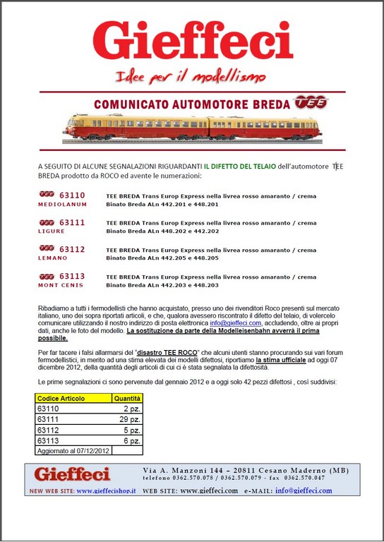

Ciao a tutti, questo quanto ricevuto via e-mail dal mio negoziante di fiducia il comunicato di Gieffeci Roco
Via A. Manzoni 144 – 20811 Cesano Maderno (MB)
t e l e f o n o 0 3 6 2 . 5 7 0 . 0 7 8 / 0 3 6 2 . 5 7 0 . 0 7 9 - f a x 0 3 6 2 . 5 7 0 . 0 4 7
NEW WEB SITE: http://www.gieffecishop.it WEB SITE: http://www.gieffeci.com e-MAIL: info@gieffeci.com
COMUNICATO AUTOMOTORE BREDA
A SEGUITO DI ALCUNE SEGNALAZIONI RIGUARDANTI IL DIFETTO DEL TELAIO dell’automotore TEE
BREDA prodotto da ROCO ed avente le numerazioni:
63110 TEE BREDA Trans Europ Express nella livrea rosso amaranto / crema
MEDIOLANUM Binato Breda ALn 442.201 e 448.201
63111
LIGURE
Binato Breda ALn 448.202 e 442.202
63112 TEE BREDA Trans Europ Express nella livrea rosso amaranto / crema
LEMANO Binato Breda ALn 442.205 e 448.205
63113 TEE BREDA Trans Europ Express nella livrea rosso amaranto / crema
MONT CENIS Binato Breda ALn 442.203 e 448.203
Ribadiamo a tutti i fermodellisti che hanno acquistato, presso uno dei rivenditori Roco presenti sul mercato
italiano, uno dei sopra riportati articoli, e che, qualora avessero riscontrato il difetto del telaio, di volercelo
comunicare utilizzando il nostro indirizzo di posta elettronica info@gieffeci.com, accludendo, oltre ai propri
dati, anche le foto del modello. La sostituzione da parte della Modelleisenbahn avverrà il prima
possibile.
Per far tacere i falsi allarmarsi del “disastro TEE ROCO” che alcuni utenti stanno procurando sui vari forum
fermodellistici, in merito ad una stima elevata dei modelli difettosi, riportiamo la stima ufficiale ad oggi 07
dicembre 2012, della quantità degli articoli di cui ci è stata segnalata la difettosità.
Le prime segnalazioni ci sono pervenute dal gennaio 2012 e a oggi solo 42 pezzi difettosi , così suddivisi:
Codice Articolo Quantità
63110 2 pz.
63111 29 pz.
63112 5 pz.
63113 6 pz.
Aggiornato al 07/12/2012
Non riesco a caricare il file originale pdf!!
"Per far tacere i falsi allarmarsi del “disastro TEE ROCO” che alcuni utenti stanno procurando sui vari forum.." A però, poi solo 42? :shock:
Anonimo
p.s.: la prox. volta i miei 300,00 Euri me li spendo per un viaggio..... non ho parole.

Ci sono riuscito, questo è il file originale di Gieffeci.
Comunicazione per binato TEE Breda.jpg [ 112.06 KiB | Osservato 6683 volte ]
 Oggetto del messaggio: Re: PROBLEMI con la ZAMA del TEE ROCO!!!
MessaggioInviato: sabato 15 dicembre 2012, 21:24
Messaggi: 1034
Località: S.Martino.B.A. Vr
Beh,
che disastro fosse un termine esagerato per questo problema lo avevo sottolineato ancora a gennaio, in altri forum è rimasto questo termine e ritengo che roco abbia ragione a sottoliniarlo.
MessaggioInviato: sabato 15 dicembre 2012, 21:41
Messaggi: 6290
Mi piacerebbe sapere tra quelli che ha in magazzino Faustini quanti ce ne sono imbarcati...
Comunque, considerando la quantità di modelli nelle scatole , ancora nei negozi, nelle vetrine in possesso di persone che non li smonterebbero mai (per es il mio solo con lo smontaggio ha evidenziato il problema, da fuori nulla..) ,lo sminuire il problema sollevato dai "soliti" sui forum non mi pare un bel modo di comunicare...
MessaggioInviato: sabato 15 dicembre 2012, 21:44
Messaggi: 1110
:? Lo chiamino come gli pare, l'importante è che vi pongano rimedio.
MessaggioInviato: sabato 15 dicembre 2012, 22:05
Messaggi: 1897
Io non possiedo il TEE Roco, quindi intervengo solo da spettatore.
Rilevo che il primo messaggio in materia fu pubblicato esattamente mer gen 11, 2012 1:27; la risposta della Gieffecì è venuta sab dic 15, 2012 20:49.
Stop
MessaggioInviato: sabato 15 dicembre 2012, 23:03
Messaggi: 2237
Località: Breil sur Roya
Gr471 ha scritto:
....la risposta della Gieffecì è venuta sab dic 15, 2012 20:49.
Stop
e la soluzione del problema la stiamo ancora aspettando.... se c'è voluto quasi un anno per fare una paginetta di comunicato, per stampare dei telai e mandarli ai clienti in proporzione ci vorrà un'era geologica!
Ciao, alpiliguri
