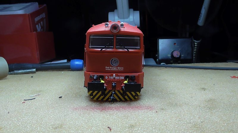

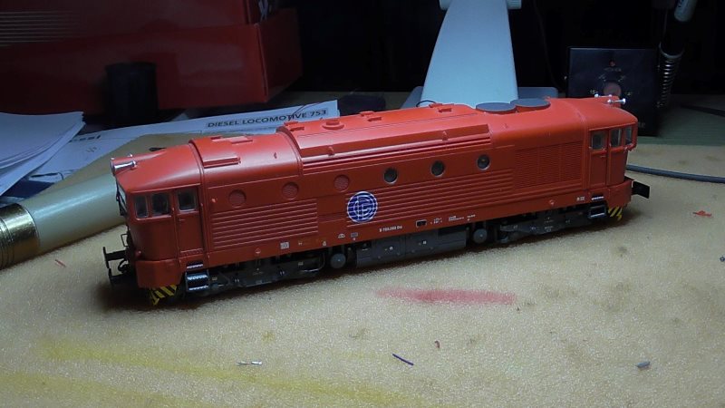

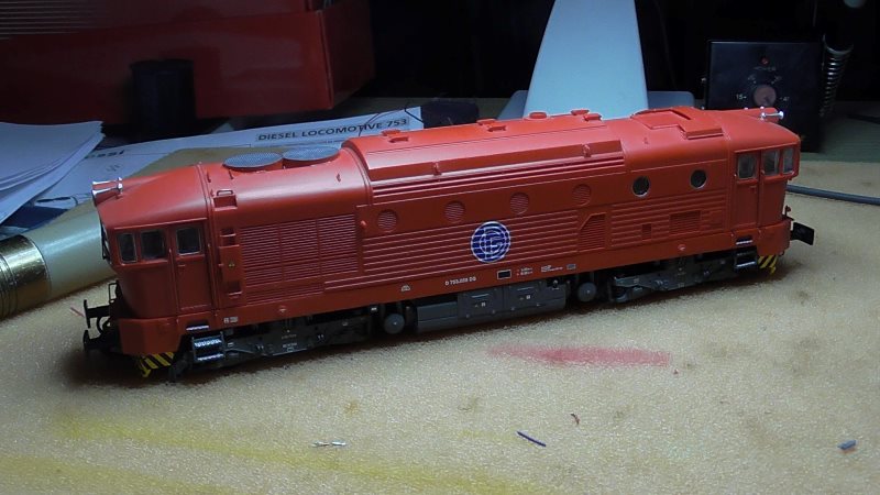

grazie a Despx, finalmente la D753 ritorna "operativa".
grazie Paolo.
Frenk

despx ha scritto:
Discorso cassone e sabbiere, sinceramente non ricordo l'orientamento, un giro su google dovrebbe fugare ogni dubbio...
Per le sabbiere, nel modello Del Fungo che avevo, il telaio era sano e le sabbiere toccavano il carrello quando ruotava quindi non credo che sia un problema del telaio nuovo anche perché in sede di progetto l'inter perno tra i carrelli (identico a quello del telaio originale) era una misura fissa inderogabile proprio per evitare problemi sopratutto per i giunti cardanici. Il problema sono proprio le sabbiere troppo invasive e, soprattutto molto rigide (e fragili) io sulla Del Fungo le ho tagliate via e appena ho cinque minuti le rifaró con un materiale più flessibile.
Frenk, le tue sabbiere e tubetti che fino hanno fatto? li hai tagliati?
Ultima modifica di Gery il martedì 24 luglio 2018, 14:02, modificato 1 volta in totale.
 Oggetto del messaggio: Re: Problemi D753 Hornby/Rivarossi
MessaggioInviato: martedì 24 luglio 2018, 13:36
Messaggi: 1049
p966225 ha scritto:
Frenk, le tue sabbiere e tubetti che fino hanno fatto? le hai tagliati?
parli dei tubetti che partono dal cassone centrale ? nel tempo si erano rotte, si possono sostituire con un pezzetto di filo di rame verniciato.......(comunque ho un ricambio completo nuovo di pacca ;-) )
