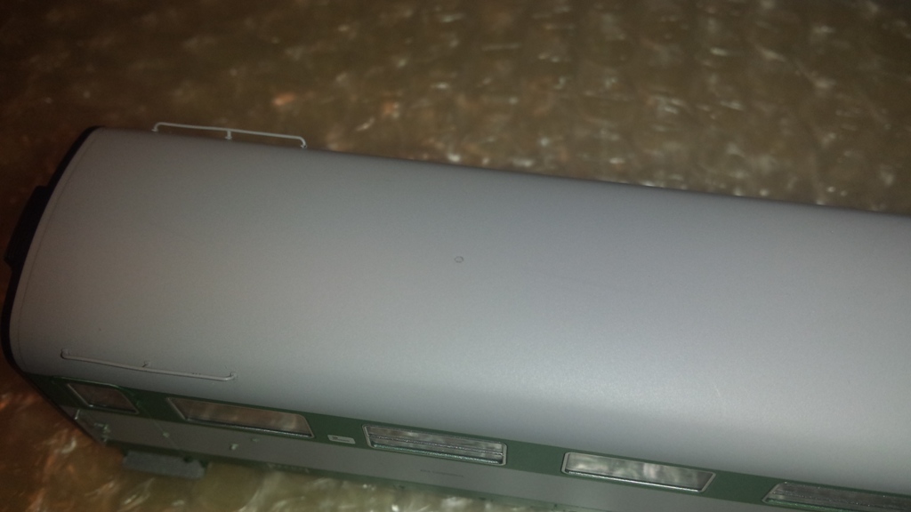

Salve
Ho acquistato anche io questo modello,e devo dire che sono rimasto molto soddisfatto,provato su un circuito temporaneo con curve r 438 della hornby il modello ha funzionato egregiamente sebbene, come tante volte letto qui sopra,sarebbero stati meglio 2 carrelli motori,a parte questo volevo fare una domanda agli altri possessori ,in 30 pagine di forum non ho letto nessuno che si lamentasse di un piccolo difettuccio che ho riscontrato a livello estetico :sulle stampate di plastica dei modelli ,per la precisione nellla parte superiore delle casse,sono presenti in tutti e 4 gli elementi i segni dello stampo,mi riferisco a quei puntini che rimangono sulla plastica quando vengono staccati dalle forme,tipo come avviene nei kit di montaggio dei modellini statici.
Volevo sapere...questa imperfezione l ho riscontrata soltanto io ,oppure è passata inosservata o di scarsa importanza agli occhi di voi altri?
Sottolineo che i puntini sono piccolissimi,però si vedono e si sentono anche al tatto...
Ringrazio anticipatamente coloro che vorranno/potranno illuminarmi.

Puoi mettere gentilmente qualche foto del dettaglio incriminato? Giusto per capire di cosa si sta parlando. Io li ho tutti e 3 e non ho fatto caso al problemi che stai segnalando.

Ecco,come si può notare ,al centro dell'imperiale e precisamente all'altezza del secondo finestrone è presente quel puntino...tale puntino è presente su tutte le estremità di tutti e 4 gli elementi
20170720_130506.jpg [ 143.27 KiB | Osservato 6291 volte ]
