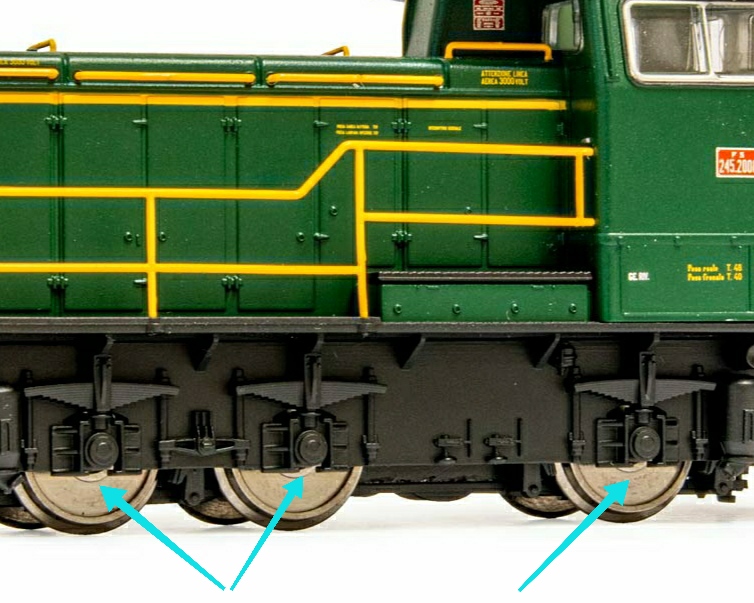

L'utonto ha scritto:
In realtà è un difetto ereditato dal modello Rivarossi: sedi solo accennate e corrimani infilati in fori sul praticabile.
Beh se guardiamo ai difetti ereditati o meglio non corretti o non migliorati, c'è la parte sotto ai mozzi centro ruota che è rimasta tronca e non riprodotta interamente.
IMG_20211229_221115.jpg [ 157.32 KiB | Osservato 3260 volte ]
IMG_20211229_221004.jpg [ 204.7 KiB | Osservato 3260 volte ]
IMG_20211229_221319.jpg [ 184.94 KiB | Osservato 3260 volte ]

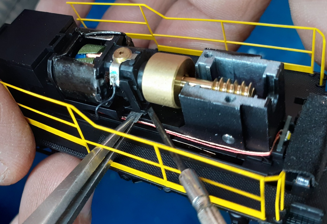

Allora...tornando ai problemi della 245....il mio amico l ha portata sul plastico e abbiamo evidenziato i seguenti problemi: prima di tutto il funzionamento al minimo, la macchina tende a marciare ad effetto molla....accelera e rallenta....mentre a voltaggi piu elevati sembra migliorare. L abbiamo aperta e subito abbiamo notato le prese di corrente che premevano con una certa decisione sui cerchioni. Quest effetto marciante l ho avuto sulla mia unica macchina acme...d143 ed era dovuto, dopo disperati tentativi, ai gusci dei carrelli che pressati troppo sui cerchioni frenavano la loco. Quindi abbiamo collegato il fatto che le lamelle stesse creavano un attrito cosi tale da non far avere una marcia fluida. Le abbiamo allentate un po....ma i risultati non sono cambiati. Allora è stata aperta e l esperienza del mio amico si è subito riversata sul primo ingranaggio della cascata, quello a contatto con la vite senza fine. Abbiamo sollevato il castello del motore in alto con un leggero spessore di carta vetrata e subito la loco è risultata performante. La soluzione di tenere la vite senza fine calettata solo al motore e non a con le apposite boccole anche all interno della scatola ingranaggi ha peggiorato le cose. Se non è perfettamente allineato il tutto è sensibile a vibrazioni e malfunzionamenti.
Gli assi rimangono molto legati nel traslare oltre ad essere rigidissimi nella meccanica.
Ora la loco marcia fluida, tirando in rampa non piu di 5 cisterne roco...in alcuni punti slittando. Il 214 roco fa addirittura meglio.
Una nota stonata in piu; usando il gangio roco il materiale deraglia essendo l accoppiamento appoggiato tra i respingenti....quindi tocca usare quello con innesto verticale o lasciare l occhiello. Il portagancio tende a scendere perche la vite che lo tiene non puo essere stretta senno si blocca la rotazione. Quindi limare leggermente la sede del portagancio per ovviare al problema. Il mio amico l ha zavorrata eliminando il porta cassa del sound e incollando un pesetto in ottone.
Sinceramente mi è passata la voglia di comprarla....potevano dedicarci piu attenzione e sarebbe venuto un gioiellino visto che hanno eliminato la cinghia.....ma a primo impatto quella con la cinghia marcia meglio.
Foto illustra dove mettere spessore.
Brenner
20211229_165015.jpg [ 260.81 KiB | Osservato 2838 volte ]
