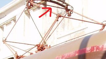

tigrotto ha scritto:
... mi sento di aggiungere altre piccole imprecisioni, facilmente superabili da modellisti dalle mani più esperte:
1) cavi AT colorati in Isabella anzichè in nero (correggetemi se sbaglio)
2) assenza della traversa tubolare sotto lo strisciante del pantografo 42 unificato
Un saluto
confermo.

Silver ha scritto:
Ricordatevi che quando commentate una mancanza non sono gli altri a dimostrare , ma colui che scrive con foto e documentazione.
Silver
Inviato dal mio EVA-L09 utilizzando Tapatalk
In merito al pantografo, mi riferisco al dettaglio indicato con la freccia rossa, che è presente sotto lo strisciante di tutti i pantografi 42 (LR e unificati)
Pantografo 42 unificato.jpg [ 21.64 KiB | Osservato 4206 volte ]
Quanto ai cavi AT è normale che tendano ad una colorazione sul "marroncino", ma solo perché dopo mesi di quotidiano esercizio non c'è particolare installato sull'imperiale dei rotabili che mantiene la sua colorazione primitiva.
Silver
Un saluto
Credo sia una svista solo sulle ultime uscite , perché nell'articolo 2060 e 2061 è presente .
Infatti non capisco come sia potuta succedere una svista cosi
Sicuramente il controllo qualità, per questa uscita, non è stato all'altezza della qualità Oskar.
Speriamo che non succeda nulla di simile sulle prossime ALn Breda.
Un saluto
Un saluto
Quindi i cavi AT vanno colorati in nero? E i supporti? In alcune foto sono presumibilmente in ceramica bianca con cappuccio rosso, ma mi sembra esistessero anche supporti più semplici in color isabella...
Sulle ALe 840 Vitrains i cavi sono in color rame...mah
 Oggetto del messaggio: Re: OS.KAR: Info, news e ultime uscite
MessaggioInviato: domenica 11 dicembre 2022, 9:07
Messaggi: 1786
I cavi sicuramente in nero...
