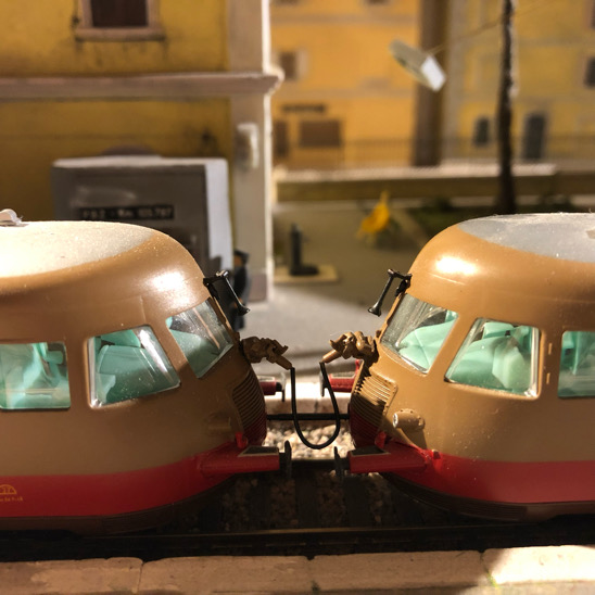

L'unico appunto che mi sento di muovere alla Oskar è la mancanza tra gli aggiuntivi degli
accoppiatori che riproducono l'accoppiamento tra le due unità, dettaglio realizzato per le ALn772
ed assenti su questi modelli ma di cui non se ne sente necessariamente la mancanza e non sò quanti "modellisti" o sedicenti
tali visto che si disquisisce sul colore del predellino, avrebbero montato!
saluti, Maurizio
Infatti ho penato per tenerle al loro posto…
52483FF3-637C-4AE5-864E-E8FC3FD558AC.jpeg [ 94.57 KiB | Osservato 2288 volte ]

@Giovanni Fiorillo, uso ganci auto costruiti (anelli elastici) che aggancio ai ganci realistici.
