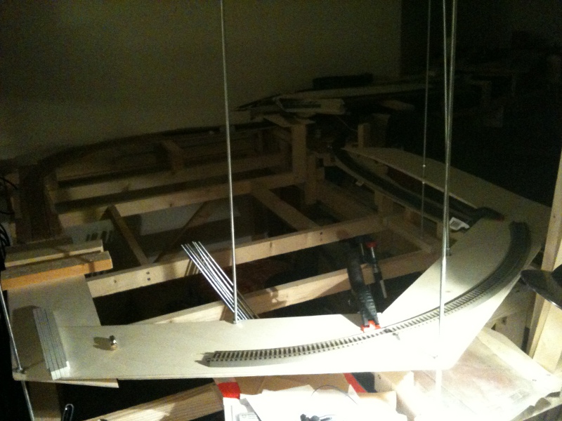

Appena ho rimesso un po' in ordine faro' qualche foto.. ma non ti aspettare niente di sconvolgente, sono ancora a livello
telaio e posa binari... in uno spazio con i muri messi in maniera decisamente strana.
Qui una foto del primo elicoidale, ancora in costruzione all'epoca della foto:
elicoidale_sx.jpg [ 175.89 KiB | Osservato 3512 volte ]

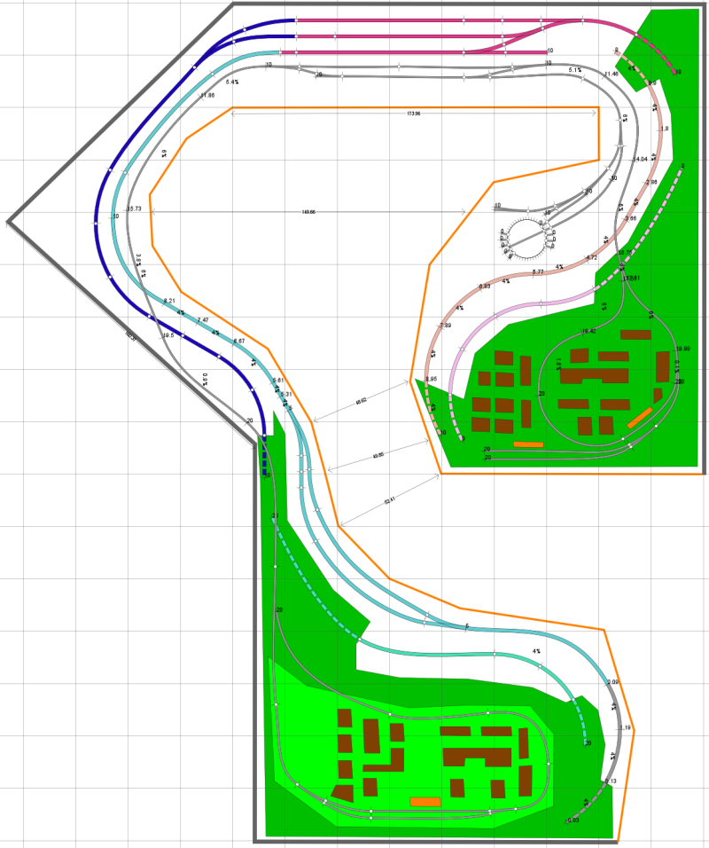

Comunque avevo postato un bel po' di tempo fa il progetto, rieccolo qui:
h0_layout_root.png [ 228.19 KiB | Osservato 3512 volte ]
Questo progetto e' cambiato in quanto ho eliminato il cappio di ritorno a livello del piano di stazione (linea rosa in alto a dx e
linea verde acqua in basso) ed eliminato quel sorpasso a meta'..
La stazione nascosta puo' ricoverare 4 convogli lasciando una tratta sempre libera, in piu' nel fascio di ricovero piu' interno
(che nel disegno non si vede, ma corre al bordo opposto al muro) ho messo due tronchini molto lunghi, uno dei quali
finisce nella parte in basso del plastico, in modo da poter posizionare locomotori e carrozze agevolmente. L'altro lato
del tronchino mi consente di ricoverare un convoglio da circa 8-9 carrozze lunghe e poi farlo retrocedere fino al tronchino
di "caricamento" :)
La linea grigia e' una linea a scartamento ridotto, quella a destra della stazione sara' a cremagliera e quella a sinistra con
aderenza naturale (RhB e FO/BVZ/MGB per intenderci).
La stazione nascosta e' a -22 cm dalla stazione, i due villaggi raggiunti dallo scartamento ridotto saranno a +... quando
avro' terminato la linea a scartamento ordinario :))))
In effetti mi sono accorto di non aver speso abbastanza tempo nella parte progettuale, se lo avessi fato avrei probabilmente
avuto meno problemi durante la costruzione... Vabbe', si prosegue a vista :) Il prossimo lo faro' completamente su carta
prima di tagliare il legno :D

Ho finito ieri sera di posare il binario sul secondo elicoidale!!! e' venuto peggio del primo, ma ci gira praticamente tutto. Devo ancora aggiustare un paio di altezze e poi finalmente posso
dedicarmi al piano di stazione... Tra poco si ricomincia a girare! :D
A.
Peró Promette bene il tuo lavoro.Certamente se si disegna bene il tutto prima si evitano molte complicazioni dopo.Ma a volte la smania di fare ci fa precipitare le cose,e prendere scorciatoie anch.io piuttosto che disegnare(sai ho passato molti anni al tavolo da disegno,e non vorrei finire come ALEX :lol: )Stendo tutti i binari a a secco.solo qualche chiodatura,qua e lá,quindi faccio tutte le prove del caso.Vedo che usiamo lo stesso metodo per lèlicoidale,solo che io ci metto una barra di ferro rettangolare alta 10 mm tra i due tondini filettati e soto al legno,cosi e molto piú facile dare le pendenze ed inclinazioni.
