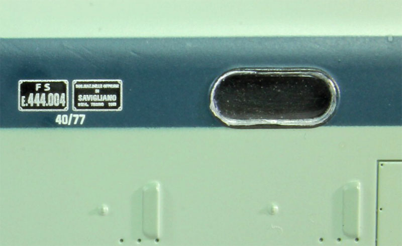

Ma se ne trovano con i finestrini laterali inseriti correttamente?
Il problema è proprio il metodo di realizzazione dei vetri dei finestrini laterali. Fatti in quel modo (cioè incastrati in sede dall'esterno) sono brutti da vedere comunque, così anche sulle loro E645-646-656.
I bordi di questi vetri sono irregolari, spesso scheggiati e producono un riflesso tutt'altro che realistico.
I vetri laterali vanno realizzati nel metodo classico, con la striscia trasparente sagomata riportata dall'interno, come fanno tutti gli altri produttori o la stessa Acme sulla sua E424, con risultati ottimali.
